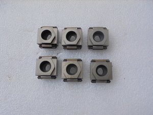

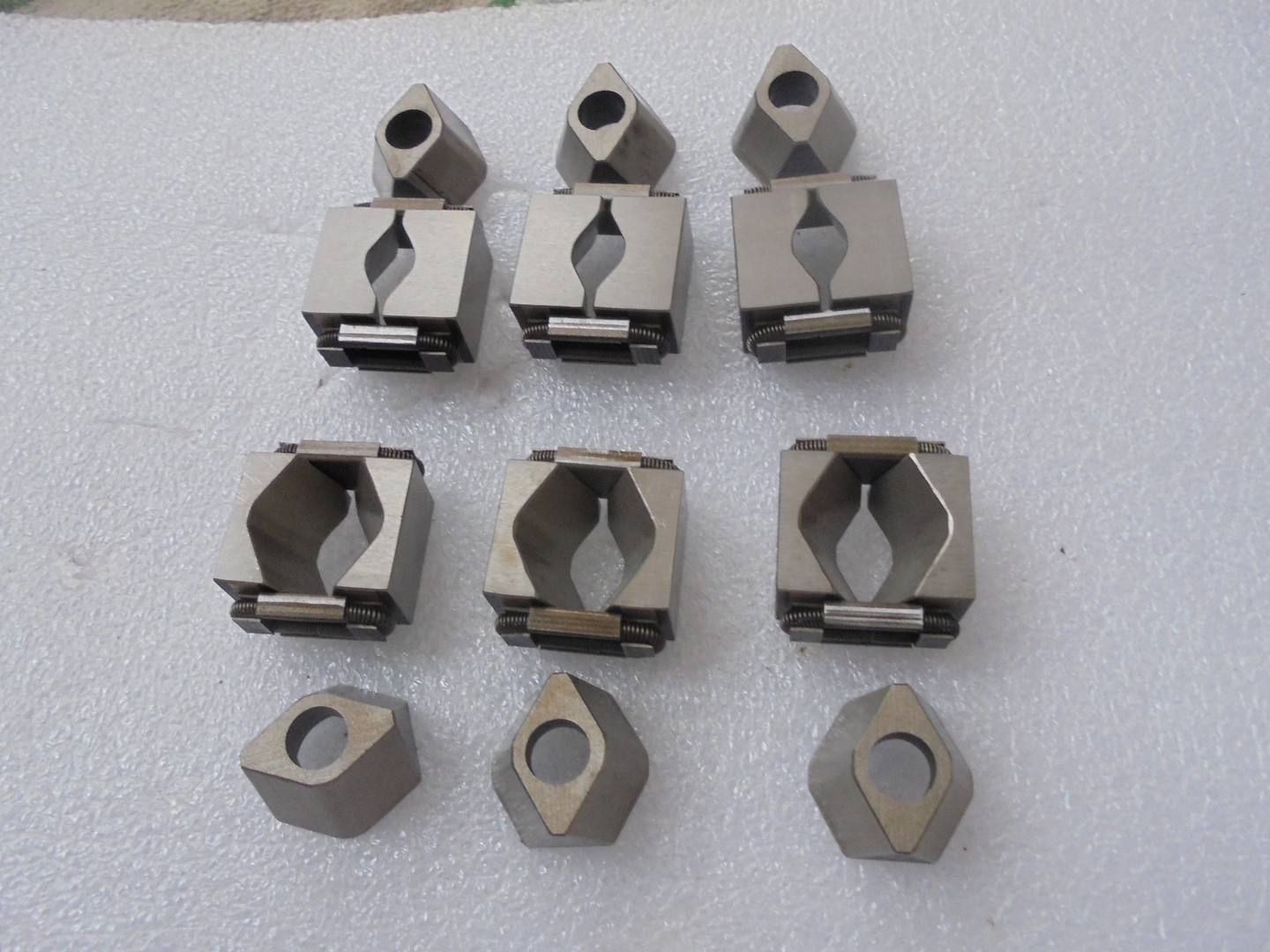

Клинковый зажим.
Вырезано все на эрозии.
При затягивании болтом, губки расходятся распирают деталь.
Размер:
под болт М8
ширина 30мм
высота 20мм (15мм в сжатом)
длина 27мм (31мм когда клин затянут)
Видео работы таких устройств
www.youtube.com/watch?v=maHFRJ-kKgo
