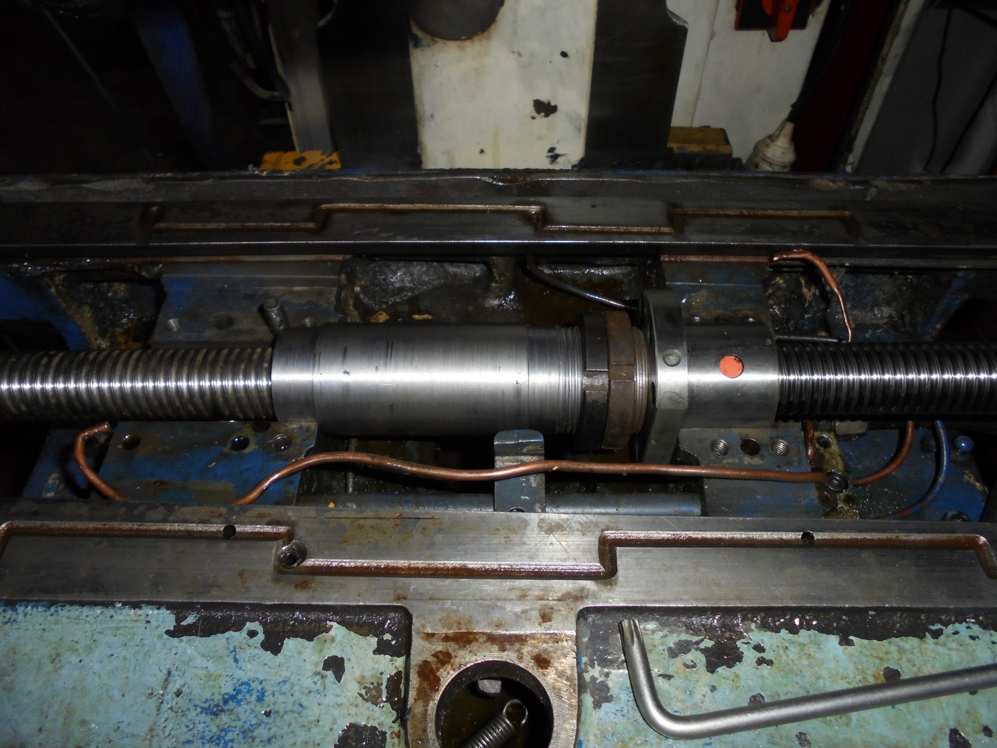

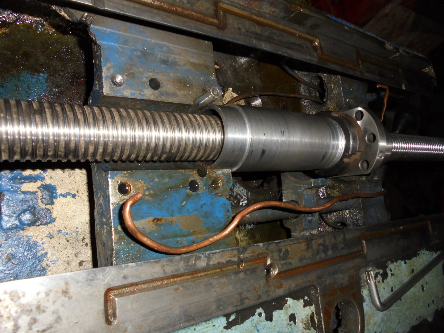

Установка ШВП на Х.
Гайка хорошо садится на место старой гайки и прижимается полухомутом. Чтобы гайка с винтом не ходила в осевом направлении была выточена деталька(трубка) которая двумя полугайками распирает гайку.

Что там такое в канавках ШВП?
Re: установка ЧПУ на 6Т80Ш
Добавлено: 30 июл 2015, 20:02
Predator писал(а):Что там такое в канавках ШВП?
Пыль, от вспышки "проявилась"
