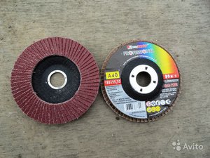

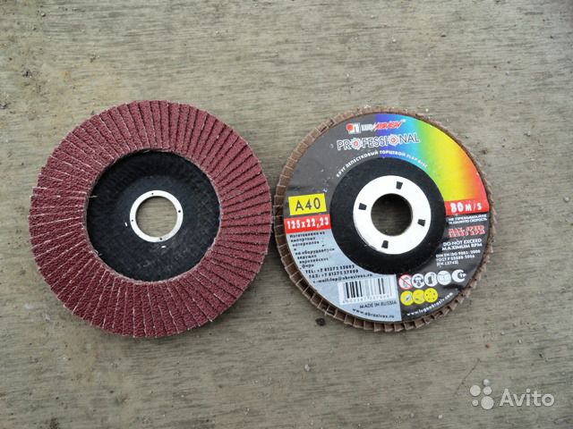

Nick писал(а):А чем ты шабришь?
Шлифмашинкой с лепестковым кругом

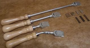

Потом шабером
Nick писал(а):Сколько времени ушло на ластохвост?
Там не ластохвост, а П-образные направляющие, посмотри у себя. Шабрить там не много длина направляйки около 500мм, высота 20мм.
Времени ушло меньше часа.

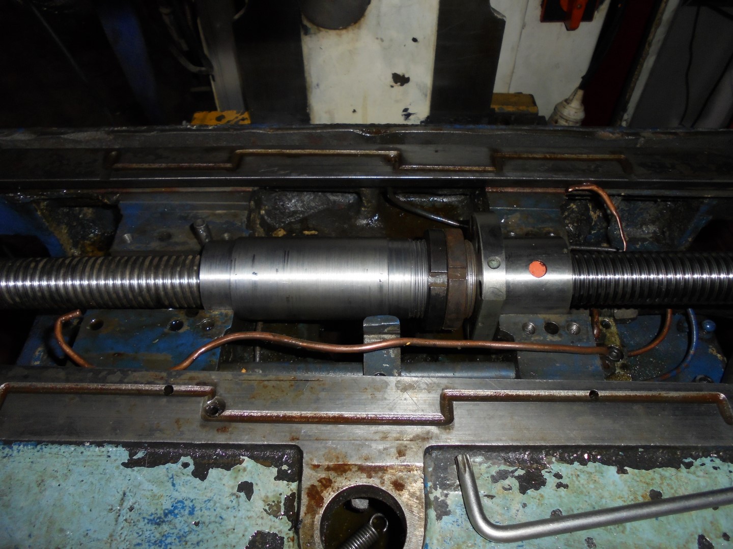

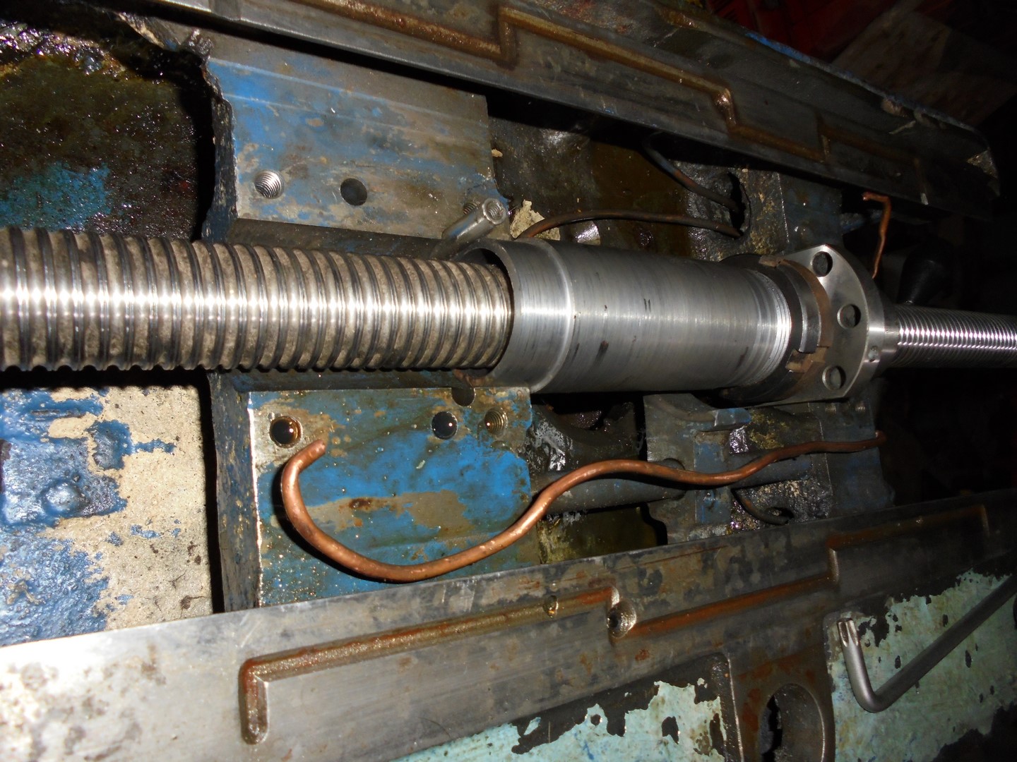

Установка ШВП на Х.
Гайка хорошо садится на место старой гайки и прижимается полухомутом. Чтобы гайка с винтом не ходила в осевом направлении была выточена деталька(трубка) которая двумя полугайками распирает гайку.

Что там такое в канавках ШВП?
Re: установка ЧПУ на 6Т80Ш
Predator писал(а):Что там такое в канавках ШВП?
Пыль, от вспышки "проявилась"

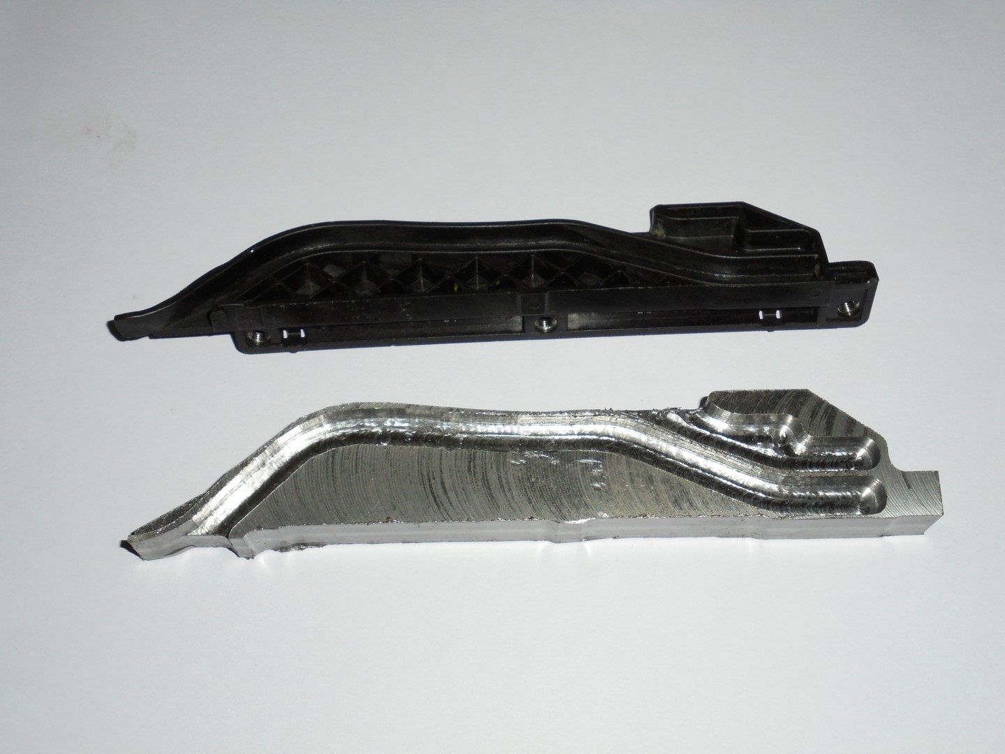

Не успели доделать станок, пришли заказчики срочно нужно сделать какие то направляйки на авто. Черная оригинал, из железа наше. Заусенцы не успели снять, детальку забрали. Успели сфоткать :)

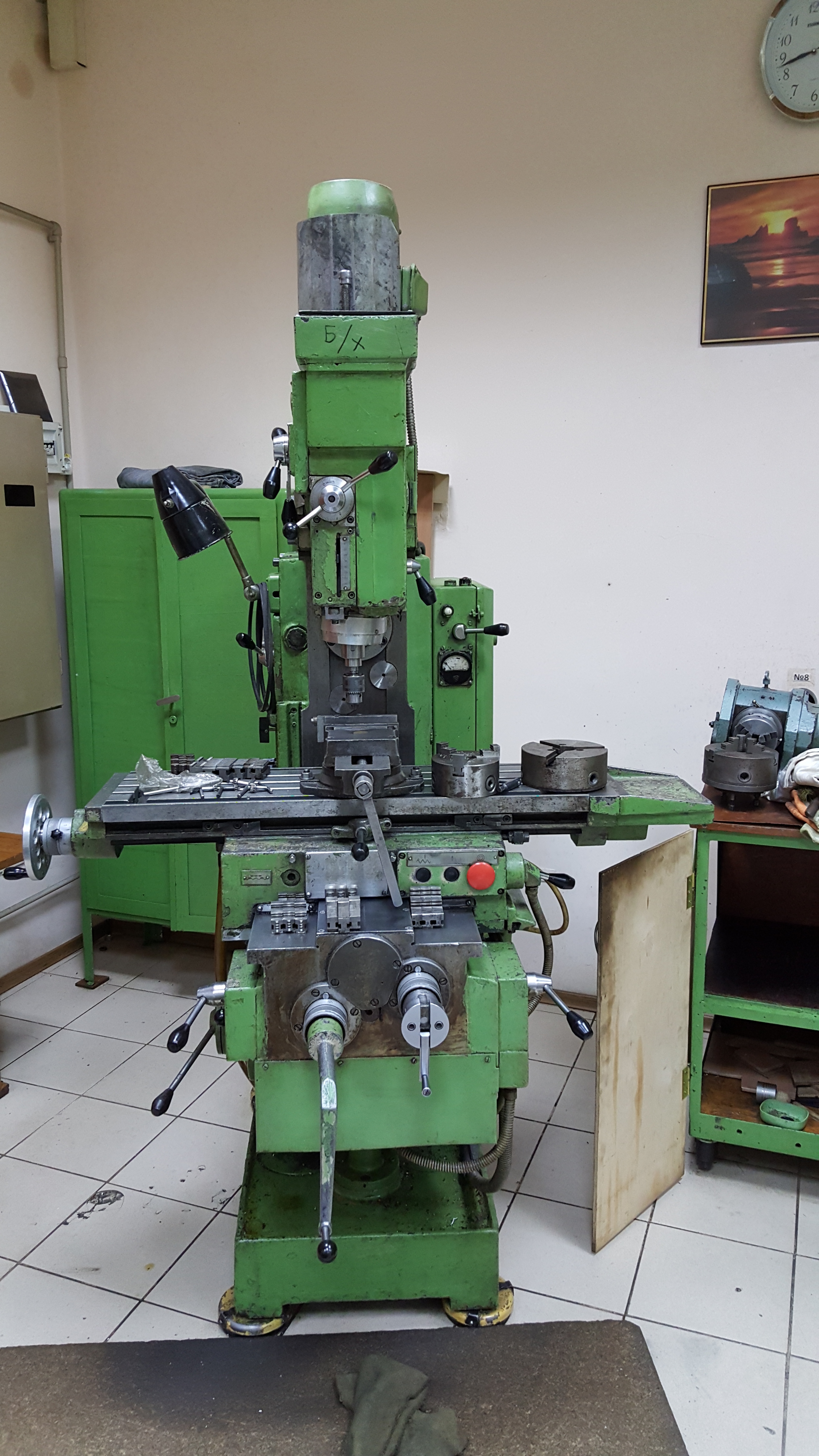

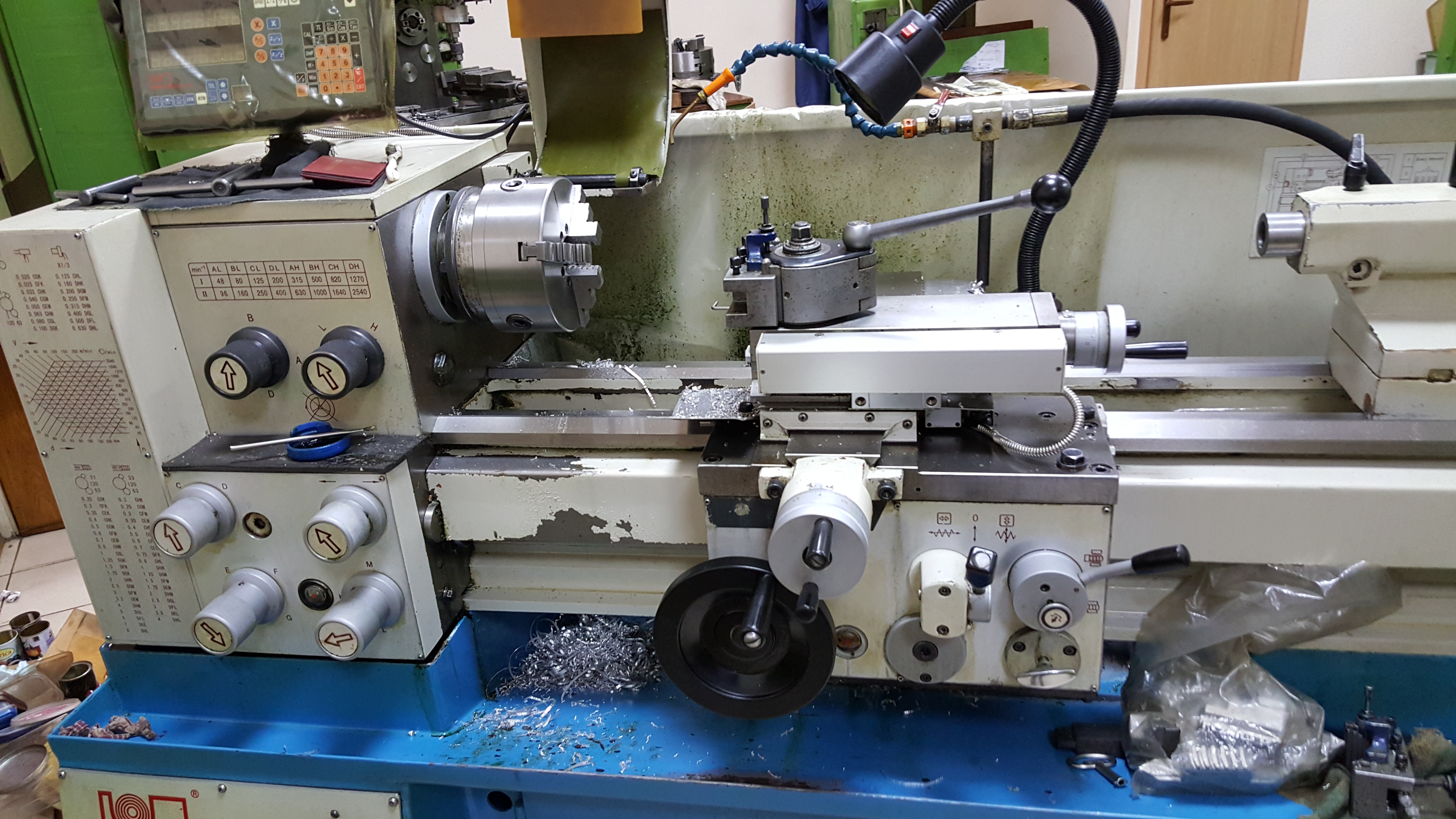

Заполучили на работе парочку станков токарник и фрезерный. Пока выгрузили на склад в живую не вдел только фотки по фоткам понял что токарник KNUTH Commander 150 фрезерник 6Т80Ш вот фотки. Ну и НачяльникЕ изъявило настойчивое желание очпушить и то и другое .Прочитав темку Афтаева на Чипмейкере и тут. выяснил для себя некоторые нюансы и появились вопросы к Афтаеву:
1. какой длины брать швп (3205) на оси?
2. сервоприводы в глаза не видел поэтому будет много вопросов (если конечно поможете) где не посмотрю Али\Ебей в основном 750W 3000об\м. Вы советовали брать на 1000об\м. и сажать на прямую на швп, в таком случае не сильно-ли выдвинуться моторы, не будут мешать как минимум по Z будет выпирать? И какие бы вы советовали купить сервоприводы я даже и не знаю где смотреть, на ебей и али успешно несколько лет закупаюсь, просто интересует на что обращать внимание при выборе то что 750\1кВ и 1000об.м я понял но там пишут об энкодерах абсолютных, битности и.т.д. (если ткнете пальцем в приемлемый вариант как для примеру буду весьма рад ;) )
3. Вы не думали организовать автосмену инструмента, вроде там БТ-40?
Пока так Буду рад любой помощи, когда уже в плотную займусь станком, открою тему с процессом апгрейда сфоткамии.т.д.
