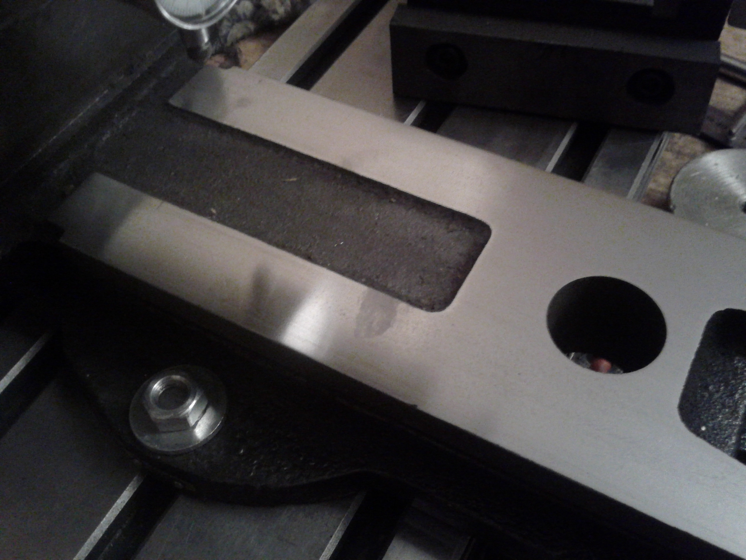

Приехали Тиски PROMA из магазина "ВЕСЬ ИНСТРУМЕНТ"!
Это Пи-дец ,таккое чувство что их тупым тапором в задницу пъяные китайцы из куска чугуна высекали ,микрометром вобще безсмысленно проверять ,тут разве что только линейкой с минимальным дилением в 1-ин сантиметр мерить ,там не то что на шлифовку ,там по новой фрезеровать надо :shock: :attention:

Добавлено: 16 апр 2013, 15:40
elephant007
а сфотографируй, пожалуйста!

Сергей=
elephant007 писал(а):а сфотографируй, пожалуйста!
Я их уже разобрал,фрезернул и отшлифовал направляющие :D
Вот фотки:
2013-04-16 20.25.32.jpg (1995 просмотров) <a class='original' href='./download/file.php?id=13828&sid=d7ff36d8f6436df31912fe161974c4cb&mode=view' target=_blank>Загрузить оригинал (1.24 МБ)</a>
2013-04-16 20.25.12.jpg (1995 просмотров) <a class='original' href='./download/file.php?id=13827&sid=d7ff36d8f6436df31912fe161974c4cb&mode=view' target=_blank>Загрузить оригинал (1.07 МБ)</a>
2013-04-16 20.26.01.jpg (1995 просмотров) <a class='original' href='./download/file.php?id=13829&sid=d7ff36d8f6436df31912fe161974c4cb&mode=view' target=_blank>Загрузить оригинал (1.17 МБ)</a>
2013-04-16 19.45.20.jpg (1995 просмотров) <a class='original' href='./download/file.php?id=13822&sid=d7ff36d8f6436df31912fe161974c4cb&mode=view' target=_blank>Загрузить оригинал (1.13 МБ)</a>
2013-04-16 19.45.45.jpg (1995 просмотров) <a class='original' href='./download/file.php?id=13823&sid=d7ff36d8f6436df31912fe161974c4cb&mode=view' target=_blank>Загрузить оригинал (1.07 МБ)</a>
2013-04-16 19.46.05.jpg (1995 просмотров) <a class='original' href='./download/file.php?id=13824&sid=d7ff36d8f6436df31912fe161974c4cb&mode=view' target=_blank>Загрузить оригинал (1.1 МБ)</a>
2013-04-16 19.46.23.jpg (1995 просмотров) <a class='original' href='./download/file.php?id=13825&sid=d7ff36d8f6436df31912fe161974c4cb&mode=view' target=_blank>Загрузить оригинал (1 МБ)</a>
2013-04-16 19.46.49.jpg (1995 просмотров) <a class='original' href='./download/file.php?id=13826&sid=d7ff36d8f6436df31912fe161974c4cb&mode=view' target=_blank>Загрузить оригинал (1.08 МБ)</a>
2013-04-16 20.26.34.jpg (1995 просмотров) <a class='original' href='./download/file.php?id=13830&sid=d7ff36d8f6436df31912fe161974c4cb&mode=view' target=_blank>Загрузить оригинал (1.14 МБ)</a>
А были такие как на 6-той фотке с верху,такиеже борозды ,как будь-то драчёвым напильником пилили :rasp: :D
