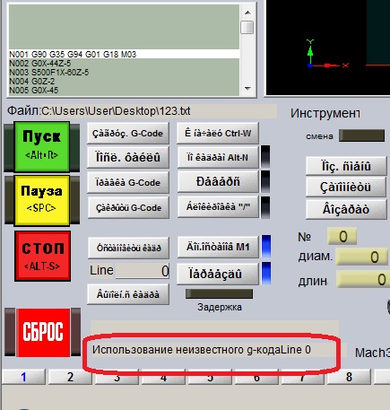

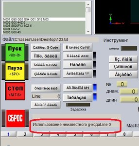

А почему примеры которые я беру из обучения по Г-кодам ,не работают в Матч 3 ?? :thinking:
N001 G90 G35 G94 G01 G18 М03
N002 G0X-44Z-5
N003 S500F1X-60Z-5
N004 G0Z-2
N005 G0X-45
N006 G0Z-4
N007 S500F1X-45Z-15
N008 S400F1X-15Z-15
N009 S400F1X-15Z-20
N010 G0X0Z0
N011 M02
Re: Установка Сервоприводов Yaskawa SGDH-04AE На Optimum BF2
Потому что их либо писали криворучки, либо они написаны для проверки знаний.
Конкретно этот не работает по трём причинам:
1. G35 в таком виде не пишется
2. G1 в первой строке без подачи - недопустимо
3. M03 - начинается с русской буквы.

Сергей= писал(а):А почему примеры которые я беру из обучения по Г-кодам ,не работают в Матч 3 ??
Мач обычно пишет что ему не нравиться.

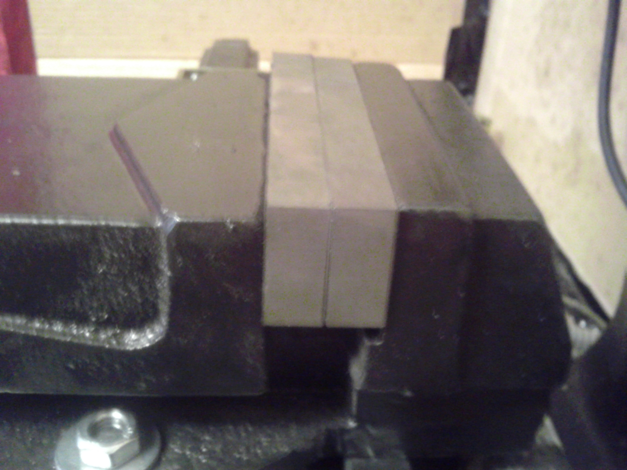

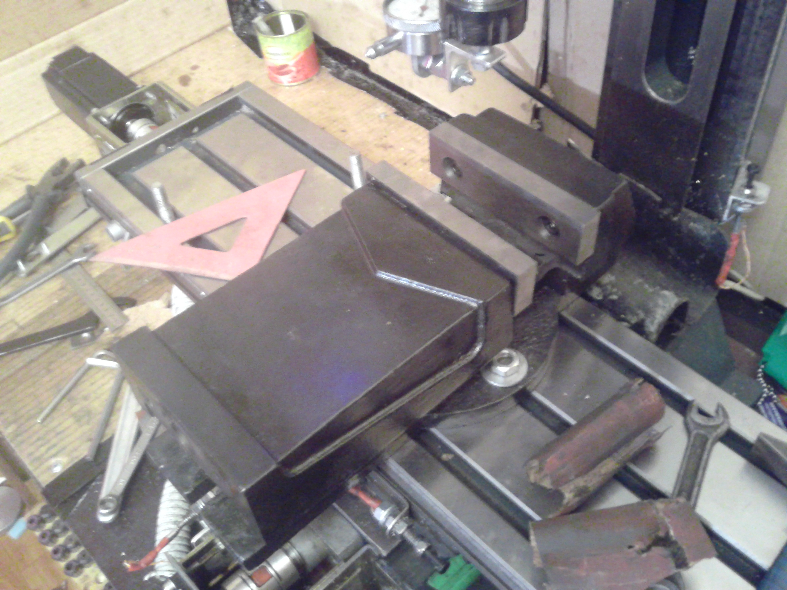

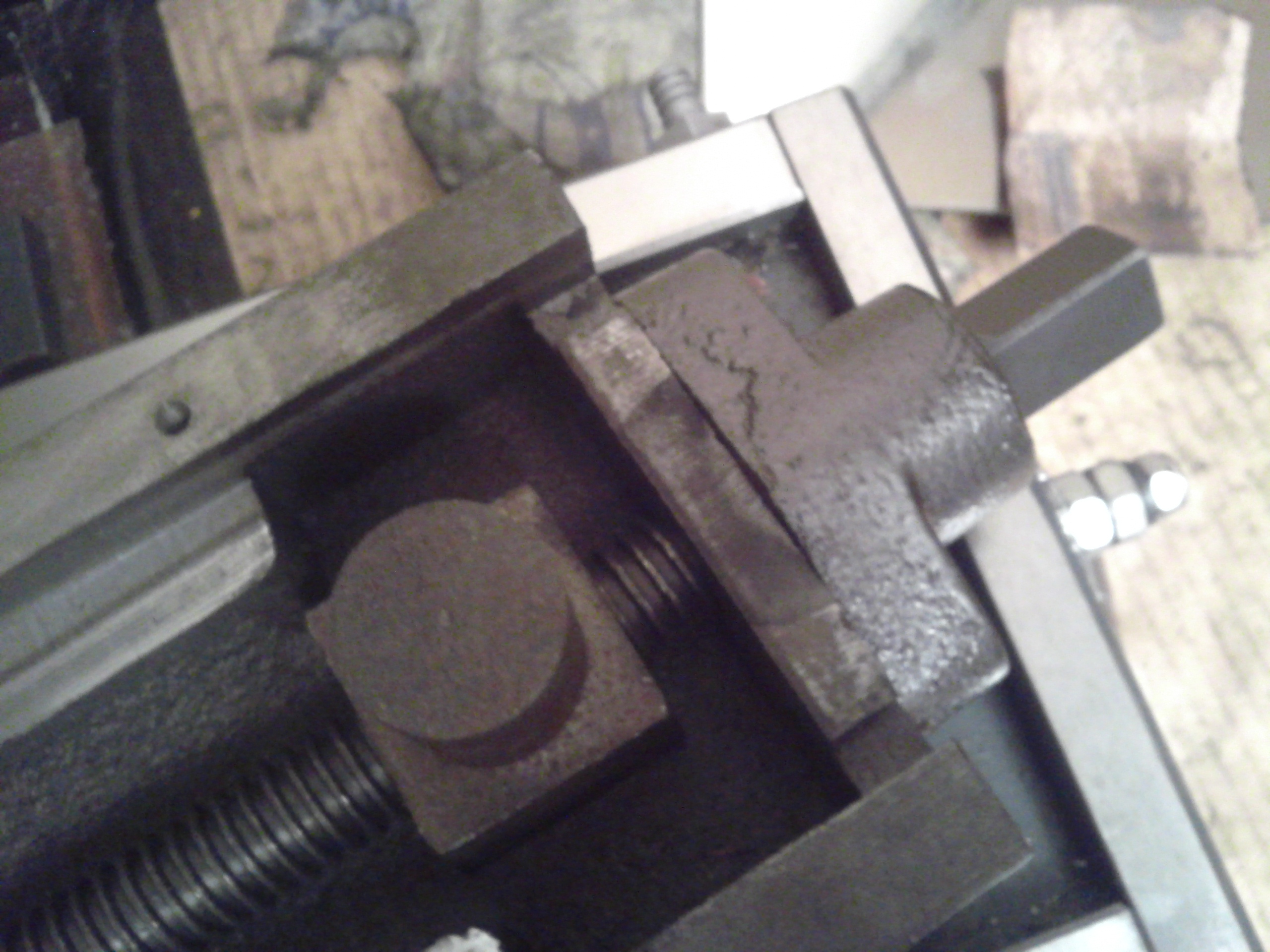

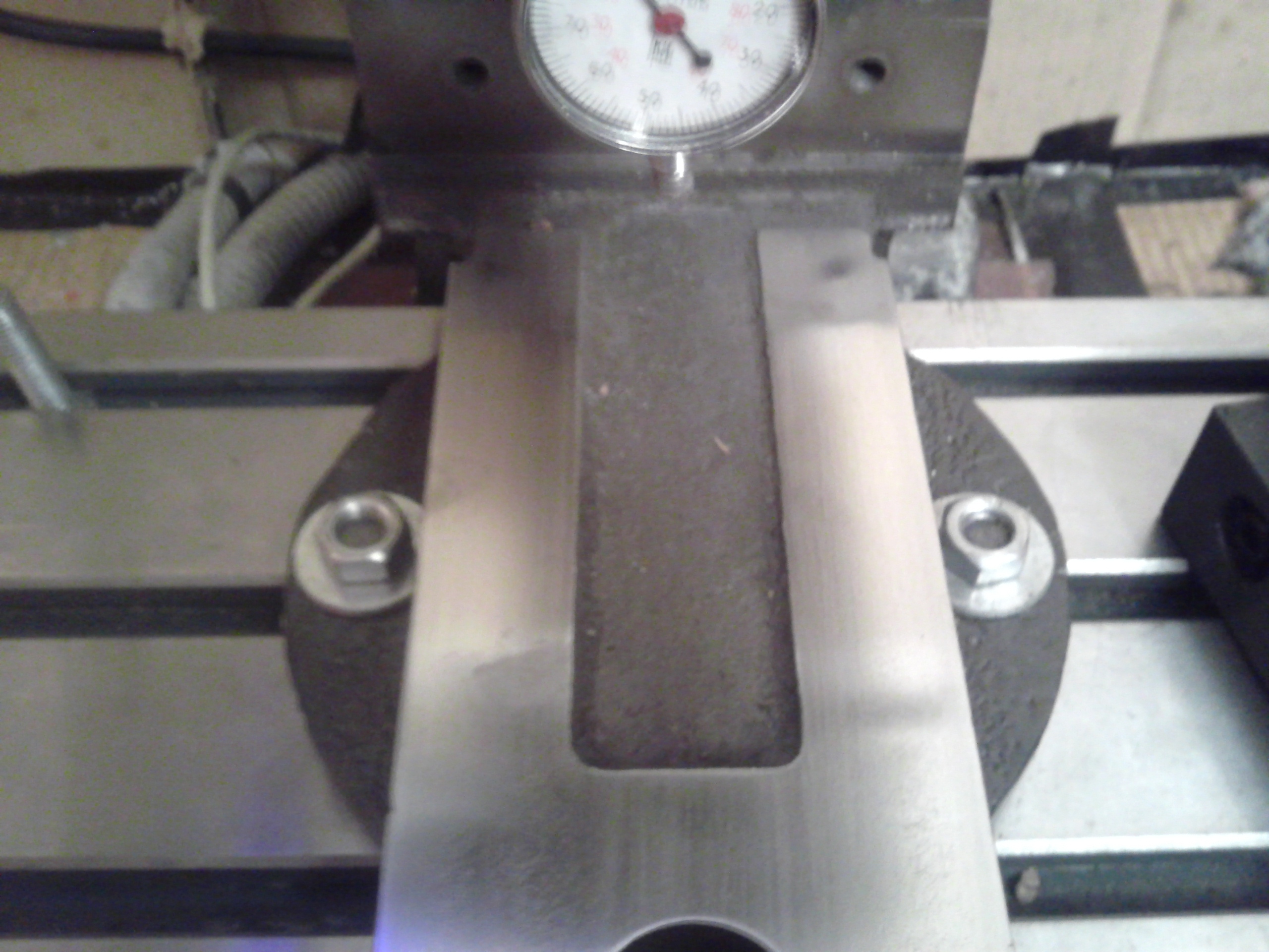

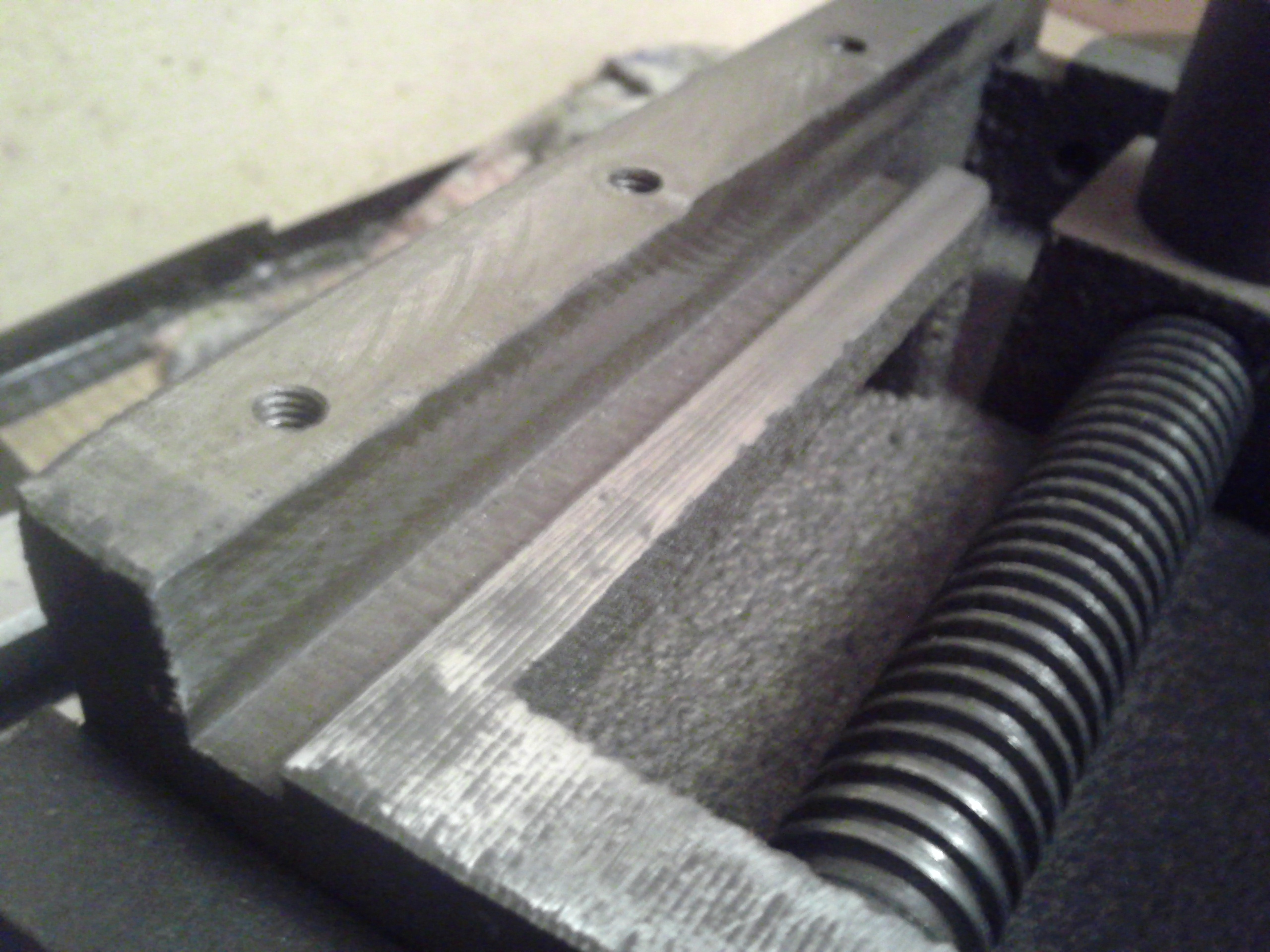

Приехали Тиски PROMA из магазина "ВЕСЬ ИНСТРУМЕНТ"!
Это Пи-дец ,таккое чувство что их тупым тапором в задницу пъяные китайцы из куска чугуна высекали ,микрометром вобще безсмысленно проверять ,тут разве что только линейкой с минимальным дилением в 1-ин сантиметр мерить ,там не то что на шлифовку ,там по новой фрезеровать надо :shock: :attention:

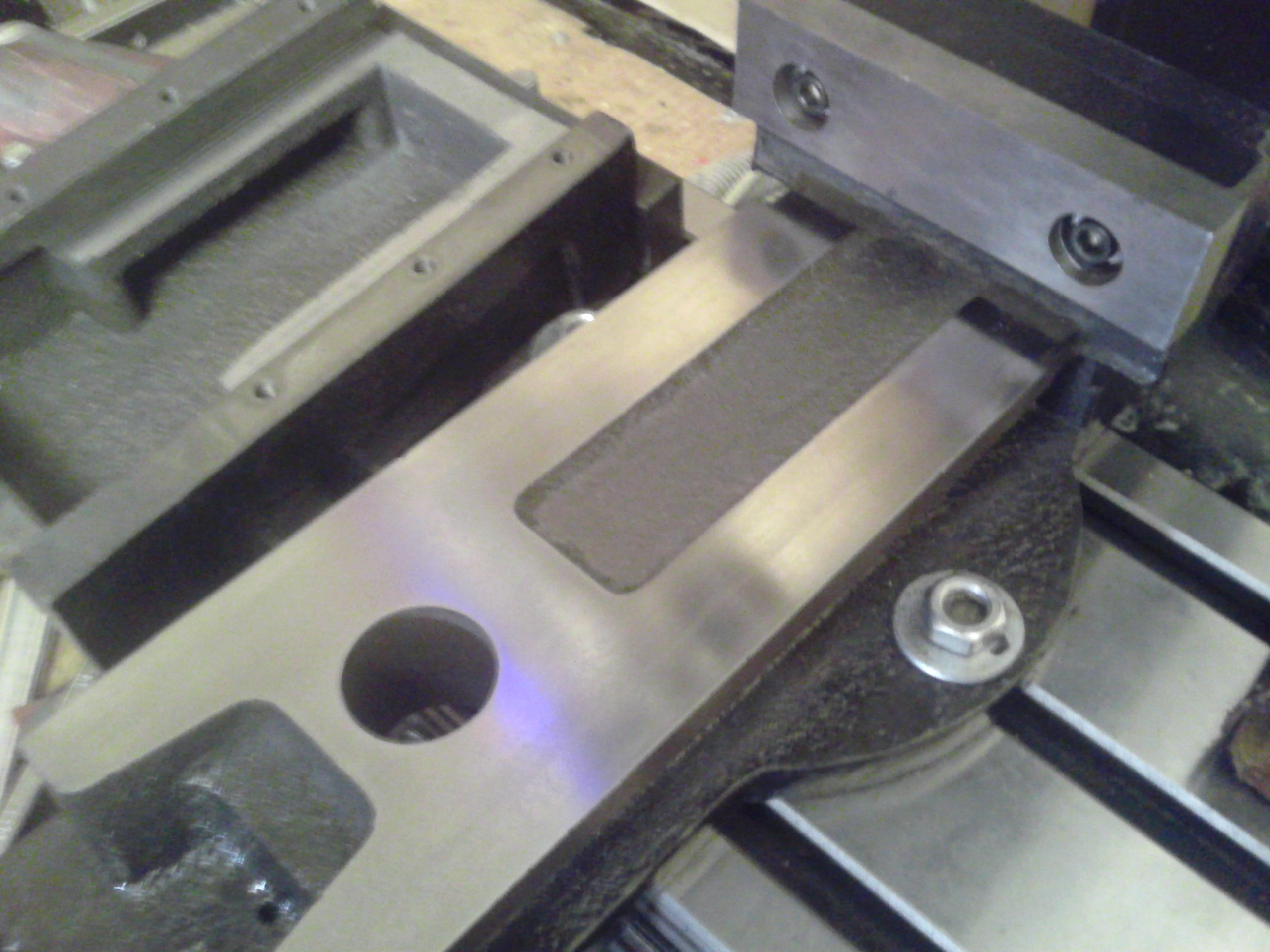

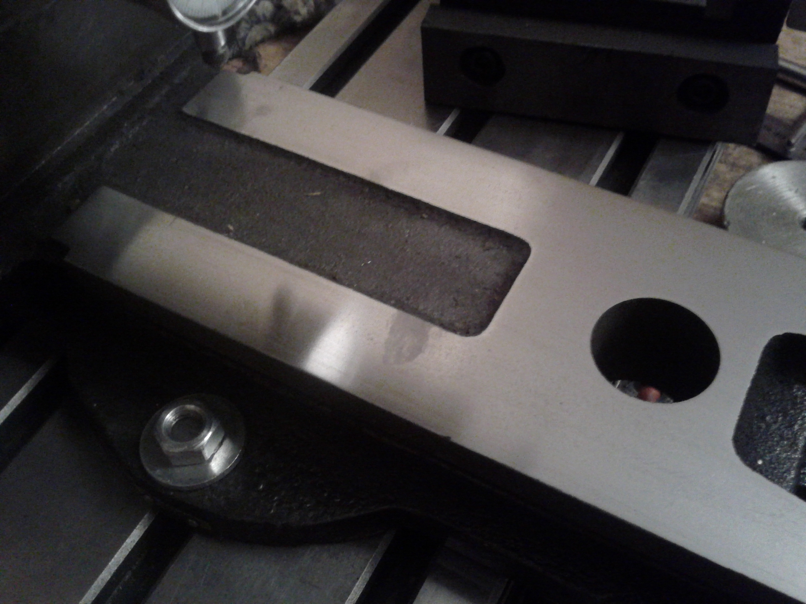

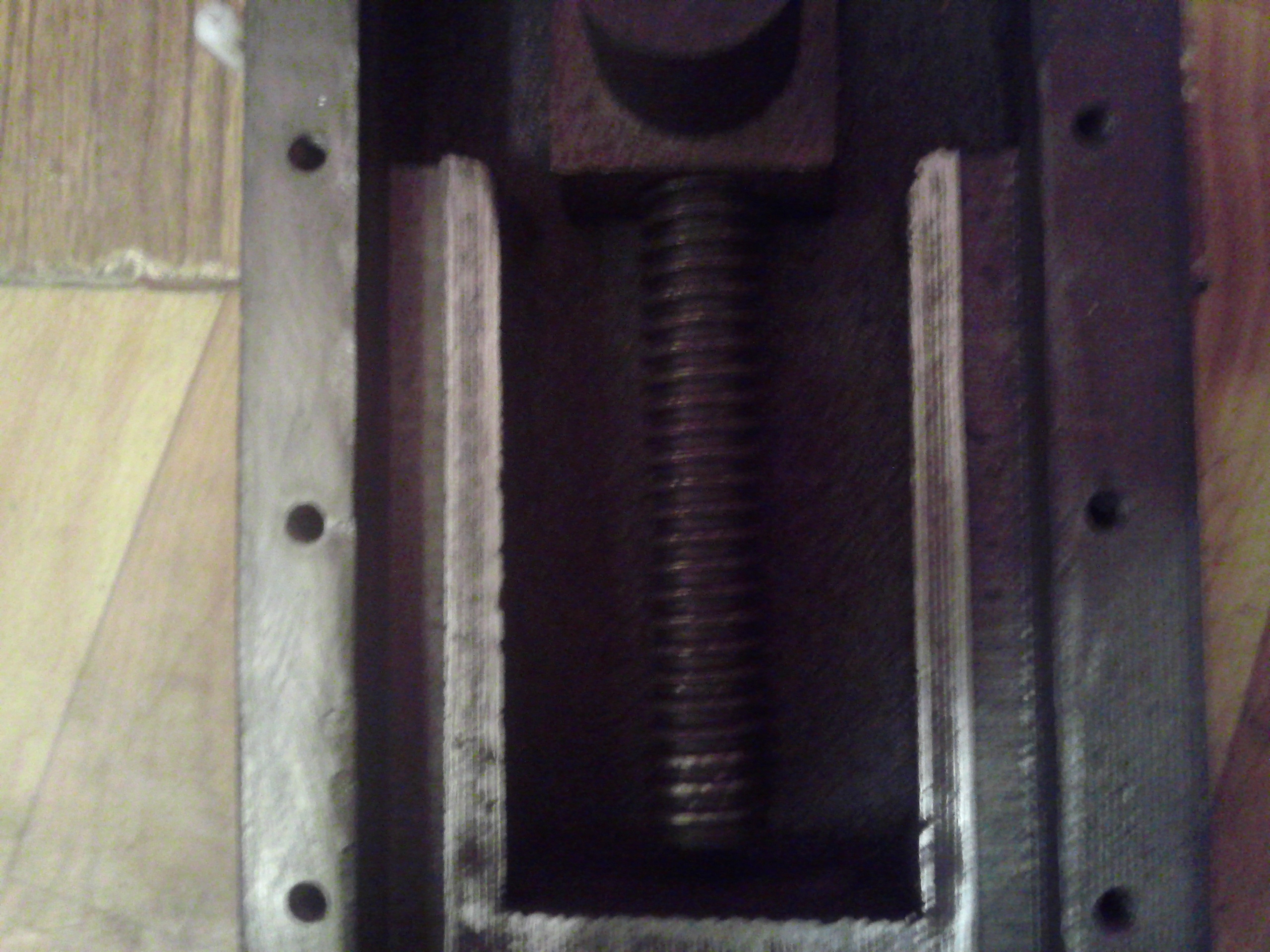

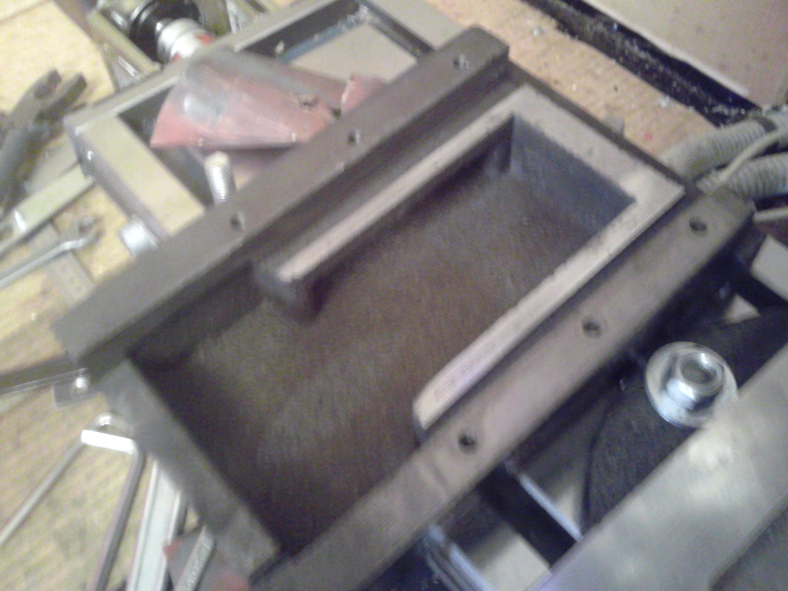

elephant007 писал(а):а сфотографируй, пожалуйста!
Я их уже разобрал,фрезернул и отшлифовал направляющие :D
Вот фотки:
2013-04-16 20.25.32.jpg (2099 просмотров) <a class='original' href='./download/file.php?id=13828&mode=view' target=_blank>Загрузить оригинал (1.24 МБ)</a>
2013-04-16 20.25.12.jpg (2099 просмотров) <a class='original' href='./download/file.php?id=13827&mode=view' target=_blank>Загрузить оригинал (1.07 МБ)</a>
2013-04-16 20.26.01.jpg (2099 просмотров) <a class='original' href='./download/file.php?id=13829&mode=view' target=_blank>Загрузить оригинал (1.17 МБ)</a>
2013-04-16 19.45.20.jpg (2099 просмотров) <a class='original' href='./download/file.php?id=13822&mode=view' target=_blank>Загрузить оригинал (1.13 МБ)</a>
2013-04-16 19.45.45.jpg (2099 просмотров) <a class='original' href='./download/file.php?id=13823&mode=view' target=_blank>Загрузить оригинал (1.07 МБ)</a>
2013-04-16 19.46.05.jpg (2099 просмотров) <a class='original' href='./download/file.php?id=13824&mode=view' target=_blank>Загрузить оригинал (1.1 МБ)</a>
2013-04-16 19.46.23.jpg (2099 просмотров) <a class='original' href='./download/file.php?id=13825&mode=view' target=_blank>Загрузить оригинал (1 МБ)</a>
2013-04-16 19.46.49.jpg (2099 просмотров) <a class='original' href='./download/file.php?id=13826&mode=view' target=_blank>Загрузить оригинал (1.08 МБ)</a>
2013-04-16 20.26.34.jpg (2099 просмотров) <a class='original' href='./download/file.php?id=13830&mode=view' target=_blank>Загрузить оригинал (1.14 МБ)</a>
А были такие как на 6-той фотке с верху,такиеже борозды ,как будь-то драчёвым напильником пилили :rasp: :D
