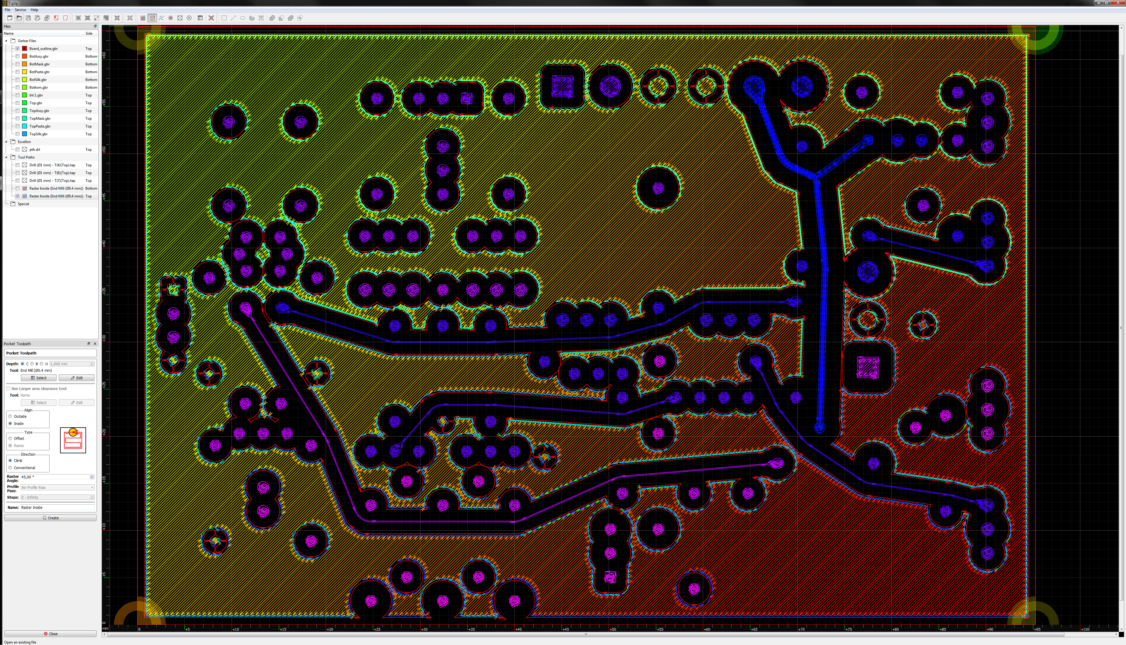

Re: Grber2GCode
Сообщение bvv4 »
Что это за черные дыры?
Версия новая, скачал сегодня
G2G9.JPG (3329 просмотров) <a class='original' href='./download/file.php?id=166658&mode=view' target=_blank>Загрузить оригинал (397.95 КБ)</a>
X-Ray
Сообщения: 598
Репутация: 275
Настоящее имя: Дамир
Re: Grber2GCode
Сообщение X-Ray »
bvv4 писал(а):Что это за черные дыры? Версия новая, скачал сегодня
Переписал некоторый функционал для растра но не проверил. Сейчас должно работать.

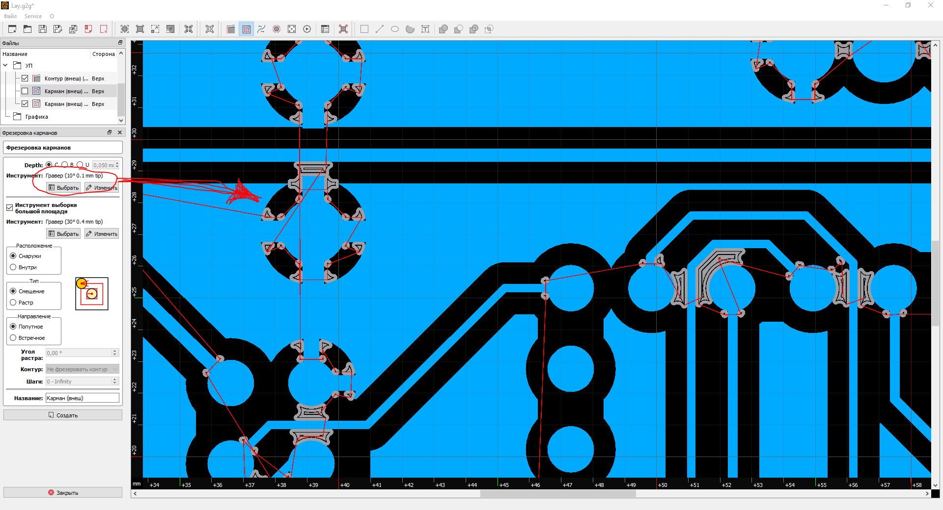

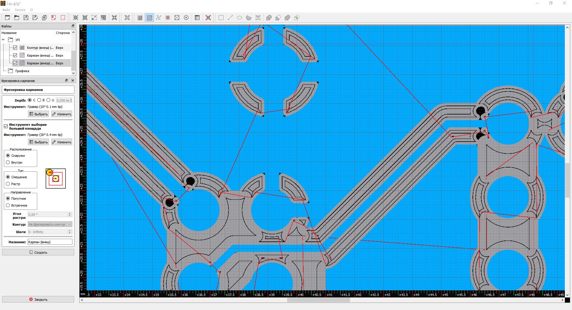

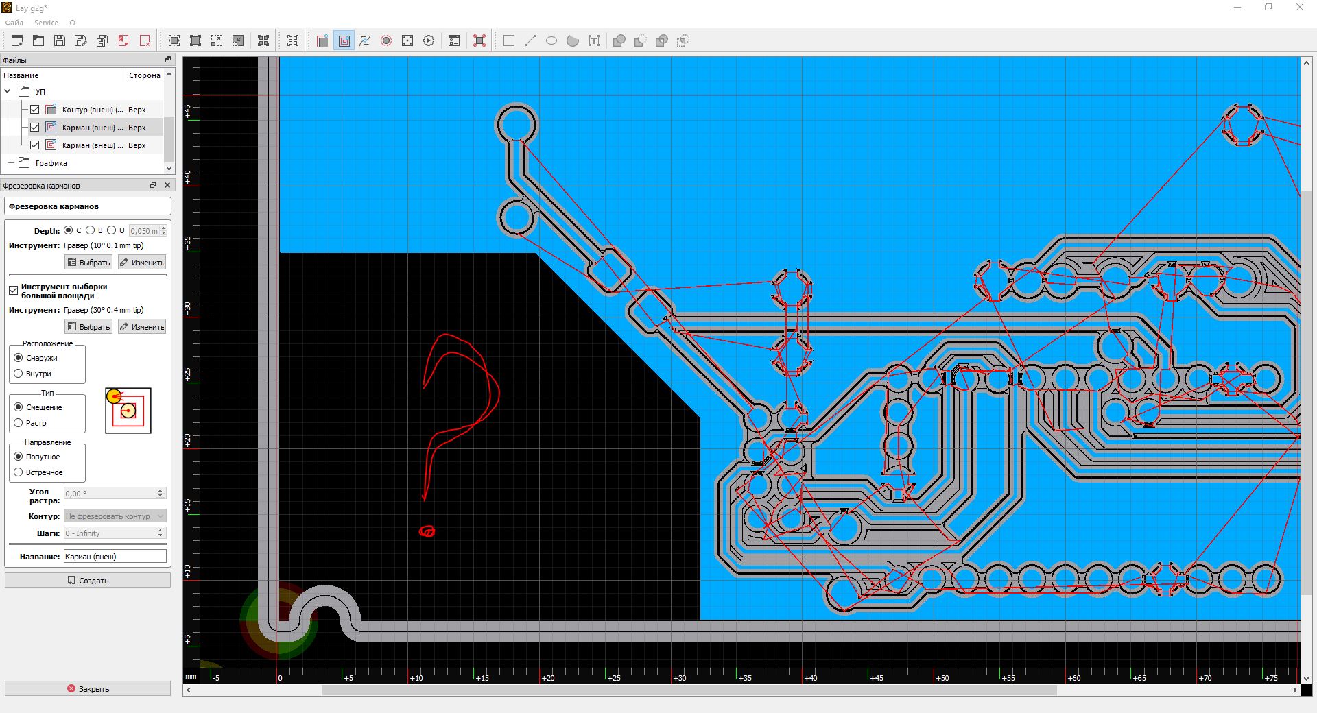

Re: Grber2GCode
Сообщение bvv4 »
YuryV писал(а):Почему бы не фрезеровать каждое отверстие в отдельности с разными заглублениями фрезы до финиша,
И желательно, что бы шаги были равной величины. Например отв глубиной 1 мм, а у фрезы макс глубина - 0.7, то лучше пускай идет два раза по 0.5. Потому что тогда можно выставить подачу побыстрее и два прохода будут в равной мере нагружать фрезу, нежели если первый проход будет тех же самых 0.7 мм, а второй 0.3мм.
X-Ray писал(а):Переписал некоторый функционал для растра но не проверил. Сейчас должно работать.
да, спасибо. Уже лучше.
Но есть еще моменты, которые не приятны. Пока не понятно, как обработать нижний угол на картинке 1. Разве создавать еще один контур.
И на картинке 2 все еще создаются очень маленькие куски траекторий фрезы. Но на них тратится уйма времени, так как фреза то 0.1мм и подачи соответственные. А практической пользы - никакой (от того прохода). Можно ли как-то добавить проверку типа:
if (lenth < 1mm)
// cancel ( don't add this path to output file)
else
// add this path to output file
g2g 11.JPG (3260 просмотров) <a class='original' href='./download/file.php?id=166688&mode=view' target=_blank>Загрузить оригинал (363.19 КБ)</a>
g2g 12.JPG (3260 просмотров) <a class='original' href='./download/file.php?id=166689&mode=view' target=_blank>Загрузить оригинал (281.55 КБ)</a>

bvv4 писал(а):Разве создавать еще один контур.
Прикрепите архив с файлом. Это какой-то баг.
Про точки, может появится доп настройка или же жёсткое ограничение в коде.

bvv4 писал(а):И на картинке 2 все еще создаются очень маленькие куски траекторий фрезы. Но на них тратится уйма времени, так как фреза то 0.1мм и подачи соответственные.
На мой взгляд для борьбы с таким явлением нужно дополнительное меню, где пользователь сам выставляет минимальную длину траектории фрезы (в настройках самой фрезы), которую нужно обрабатывать. Всё, что меньше, программа будет уже автоматически игнорировать.
