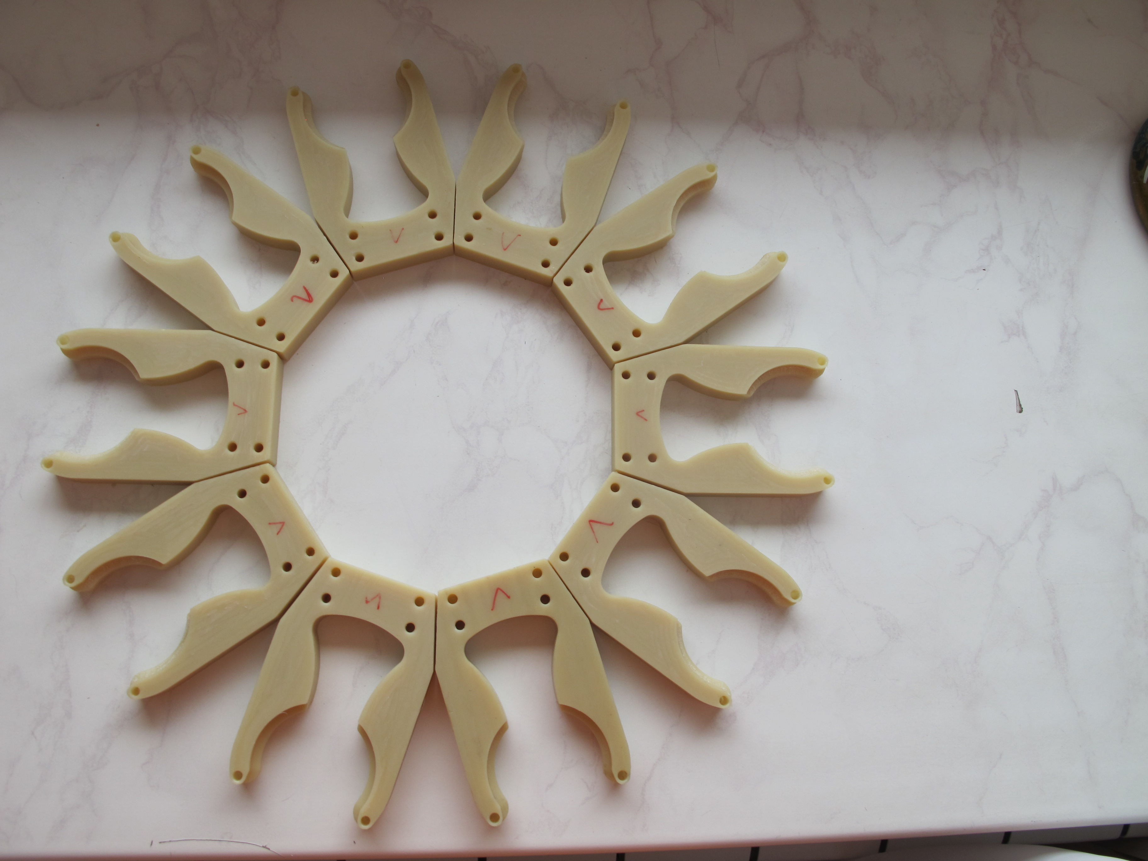

О свойствах капролона и режимах его обработки - http://kation-msk.ru/ru/press/article/15_6.htmlUAVpilot писал(а):Просто чтобы убедится попробуй пильнуть из мдф или фанеры, а то капролон хитрая фиговина в мехобработке...
Пару дней назад пробовали его фрезеровать. Посчитали обороты и подачу - режет прекрасно! Будем использовать.
Кстати, есть материал ещё лучше - полиоксиметилен (ПОМ С). Плотнее, шире рабочий диапазон температур, ниже коэффициент трения и коэффициент теплового линейного расширения. ТУт - http://www.kation-msk.ru/ru/products/ca ... olyacetal/

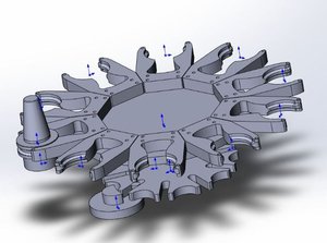

Походу нашлась трабла со смещением.
Каким то хреном были сделаны отверстия в столе под штыри с этим смещением
Хорошо товарищ настоял их проверить и мля, точно оно
Механизм под автосмену всё же переделали на 10 патронов, уж очень большой на 12 выходит.
Товарищ частично дорисовал , типа так выглядит ..

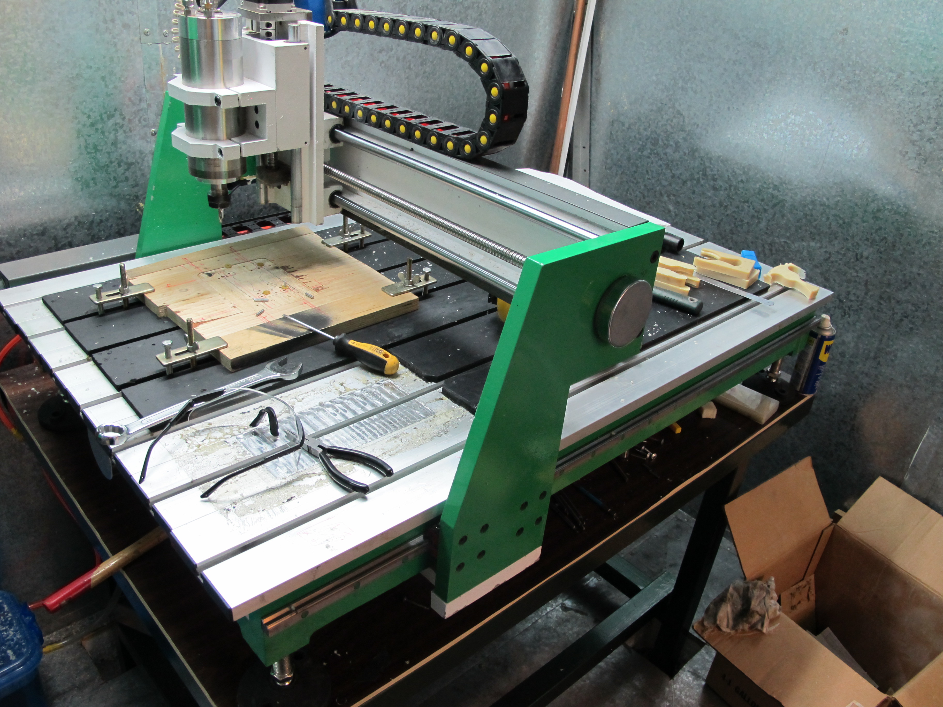

Парни, как исправить диагональность на класическом кетайском роутере?
Чисто теоритически понимаю, но наверное есть метода
Роутер 600 на 900 , У по длинной стороне, на рельсах
Могу сфоткать
А то скоро буду делать мальтийскую шестерню, она 160 мм в диаметре
И хотелось бы с минимальной овальностью ее сделать
Могу сфоткать

если оси независимые крутить одну из осей пока не выровняться

По У один винт стоит
Я так понимаю надо как то портал смещать

Если портал позволяет его открутить и сместить

Сфоткай сам станок.
Имхо если 1 винт диагональность будет держаться только от точно выдержанного расстояния между рельсами и расстояния между каретками и жесткостью всей конструкции, иначе будет уезжать.
Попробуй закрепи на одной стороне оси Y индикатор и подергай за портал.

Хорошо сфоткаю и подергаю
Думаю чутка пободаться с ним, сомневаюсь, что на ручном осилю детальки

Ставил индикатор и смотрел, если давить рукой то смещение на краю портала 15 соток

0.15 в одну сторону, 0.15 в другую, это уже 0,3...

Не , 0.15- это в оба края.
Типа надавить , а потом потянуть.
Ну так что? На таком ките диагональность не поправить?

ослабить гайки, крепящие нижний мостик, установить как надо (хз как
, сдвинуть по индикатору) и затянуть назад.

Понял, спасиб
Завтра допилю захваты и начну править диагональность

Наконец то захваты доделаны
Начал править диагнональность, пока без результатно
