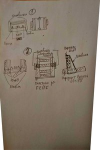

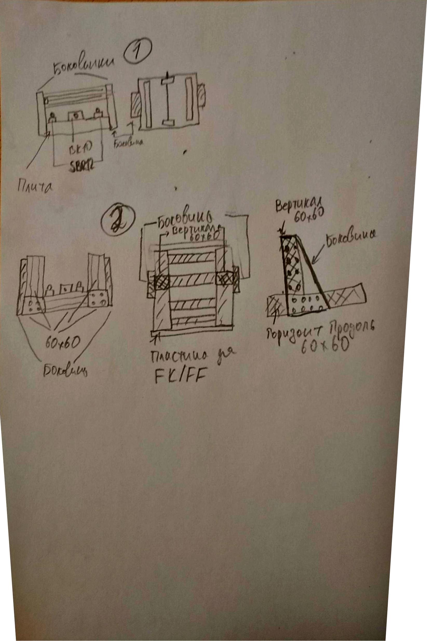

Я хочу апгрейд станка сделать, и выбираю между 2 вариантами:
1. Алюминиевая плита как основание, на нее рельсы (то есть SBR фиксированы по всей длине) и опоры ШВП, а сбоку боковины прикрутить и между ними плиту с SBR для следующей оси.
2. Алюминиевый профиль 60x60 в качестве "рамы". 4 поперечных отрезка, на них SBR положить, то есть при длине 400мм SBR, будет опираться на площади 4*60 = 240мм. Поперечные пристыковываются уголками к двум продольным профилям двойными уголками. На них будут стоять еще два профиля вертикальных, между которыми будет пластина с рельсами для следующей оси. Вертикальные будут к продольным так же крепиться уголками двойными. Но дополнительно по бокам они будут соединены с продольными профилями алюминиевыми боковинами.
Я склоняюсь к второму варианту. Вот применительно к нему, как будет относится Ваш совет?
От руки зарисовал варианты, не пинайте, рисовать никогда не умел :( :( :(

Леонид Владимирович
Сообщения: 320
Зарегистрирован: 07 дек 2018, 09:11
Репутация: 34
Настоящее имя: Леонид Владимирович
Re: Первый станок "Кусака 1" и куча вопросов
Сообщение Леонид Владимирович »
Во 2 варианте я бы привинтил каретки к продольным балкам рамы станины сверху под тем местом, где шпиндель ездит( в районе портала), а ноги портала, чтоб не мешали, привинтил бы к продольным балкам не сверху, а сбоку.

daemon78
Сообщения: 1311
Репутация: 103
Сообщение daemon78 »
Леонид Владимирович писал(а):Во 2 варианте я бы привинтил каретки к продольным балкам рамы станины сверху под тем местом, где шпиндель ездит( в районе портала), а ноги портала, чтоб не мешали, привинтил бы к продольным балкам не сверху, а сбоку.
Ааааа, я понял Вашу мысль, вообще не думал в таком ключе.
Спасибо за идею!!!
