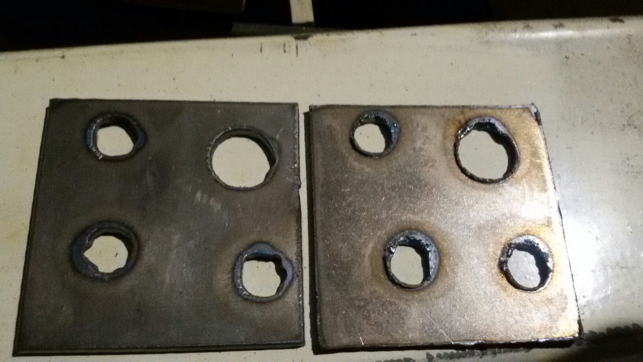

FLUKE писал(а):На оптимальный рез не похоже, у вас все дырки сизого цвета, т.е. перегретые. Нужно увеличивать скорость/ускорение или уменьшать ток/давление.
Я бы сначала ток уменьшил. (а так мануал на хипер в помошь).

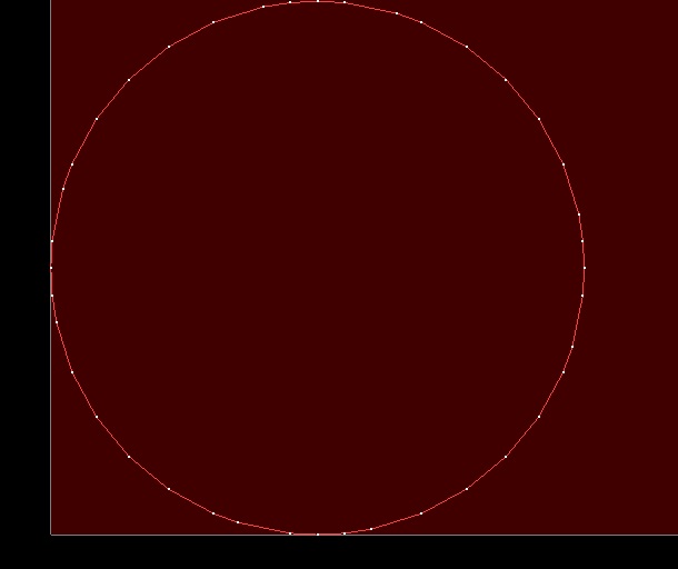

Thomas писал(а):это шитКамих так видит или в dxf проблемма?
Это не шиткам, это ПО в котором рисуете. У меня такое было если в Арткаме делать.
Вот файл в Автокаде. Три окружности 8/10/12

Евгений+++ писал(а):Я бы сначала ток уменьшил. (а так мануал на хипер в помошь).
Я предлагал уже.
Попробуйте уменьшить ток ампер до 30ти и подобрать скорость заново.
Идея автору не понравилась. Вообще на 65А хипере резать 1,5 мм трудно + перегрев отверстий плазменной резкой как таковой. Мануал для слабаков, тем более, вроде, на 65А рез начинается с 2мм.

боюсь показаться тупым. но понятней не стало. как я понял. ШитКам воспринимает загружаемые в него окружностикак набор прямых? или в самомчертеже проблемма. просто когда я в Шит каме у себя открываю, то вид такой же как у Вас с 4 точками на окружности

FLUKE писал(а):на 65А рез начинается с 2мм.
тут не знаю, хипера нет. :)

настройки реза все по мануалу
Мануал хипера для американского металла, посмотрите какой они режут на видео и на свой (тут вспоминается реклама с негром про олдспайс).

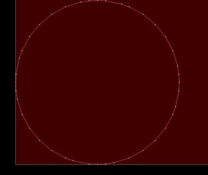

Thomas писал(а):ШитКам воспринимает загружаемые в него окружностикак набор прямых
Шиткам, Автокад, если я правильно понял то и CamDuct 2013. Все эти программы воспринимают нарисованную вами окружность как набор отрезков.
А Вы мою откройте в шиткаме, разница есть?
окружность в шите.jpg (3662 просмотра) <a class='original' href='./download/file.php?id=95231&mode=view' target=_blank>Загрузить оригинал (20.36 КБ)</a>
Эту вашу окружность видит мой шиткам, как видит Автокад показывал выше.

с током и скоростью будем еще тренироваться, а с высотой реза я так думаю лучше придерживаться мануаловких рекомендаций. с какой скоростью посоветуете опускаться на высоту реза. попробую пояснить: на металла 1.5 мм по гиперовском мануалу высота прожига 3.8 высота реза 1.5, и на эту рабочую высоту он опускается со скоростью 50мм\мин. пробывали ставить до 200 мм\мин(быстрее стремно). оплавка металла из-за этого может быть?

Thomas писал(а):с какой скоростью посоветуете опускаться на высоту реза. попробую пояснить: на металла 1.5 мм по гиперовском мануалу высота прожига 3.8 высота реза 1.5
Тут я Вам не помошник, нет хипера и работаю на опорном.
Но думаю что это не повлияет на геометрию
оплавки может меньше станет?

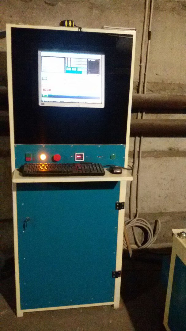

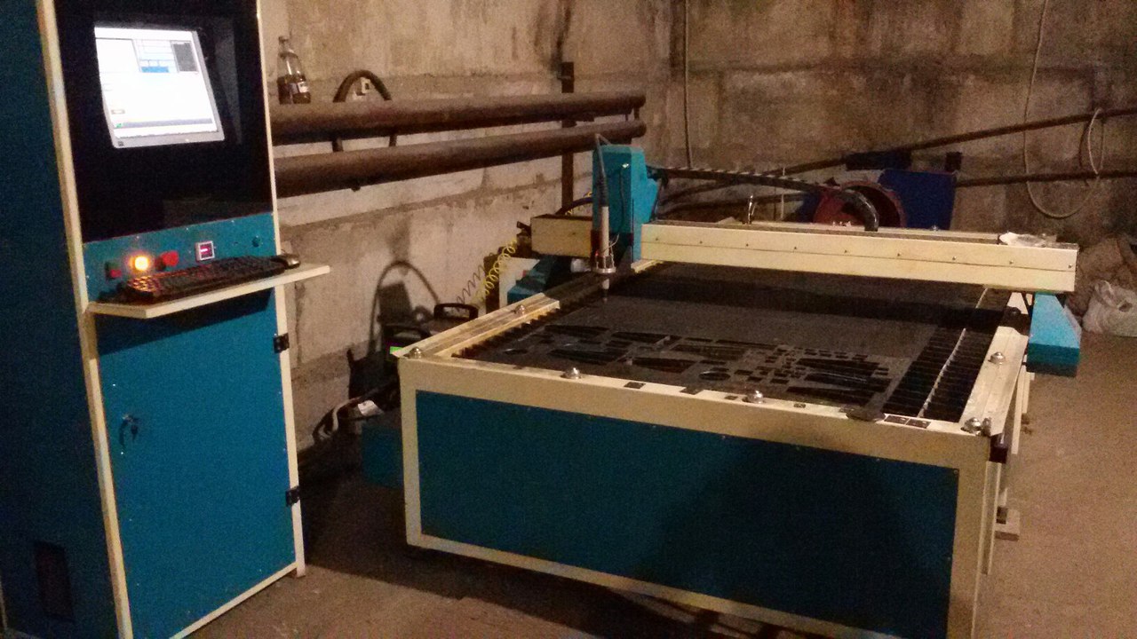

добавлю еще фото тренировок и самого станка
-hjs8weINKg.jpg (3658 просмотров) <a class='original' href='./download/file.php?id=95235&mode=view' target=_blank>Загрузить оригинал (190 КБ)</a>
L5vPA3AzVhE.jpg (3658 просмотров) <a class='original' href='./download/file.php?id=95236&mode=view' target=_blank>Загрузить оригинал (124.67 КБ)</a>
yDePlhxe6PI.jpg (3658 просмотров) <a class='original' href='./download/file.php?id=95237&mode=view' target=_blank>Загрузить оригинал (147.14 КБ)</a>

Thomas писал(а):оплавки может меньше станет?
Это перегрев. Ток меньше - скорость больше.
Но только слишком большая скорость может повлиять на геометрию.
У Вас с воздухом все нормально? Хватает?

в шиткаме смещение во внутрь поставьте, толщину реза задайте правильно, и длину врезки измените.

Thomas писал(а):воздух стабильный и подготовленый
Стабильный это хорошо, а хватает или нет это другое.
На разный метал нужна разная скорость, мощность и воздух.
Положите лист, вырежете несколько полосок, кружков, квадратов, на разных режимах.
А вот еще что...Ускорение у Вас какое?
