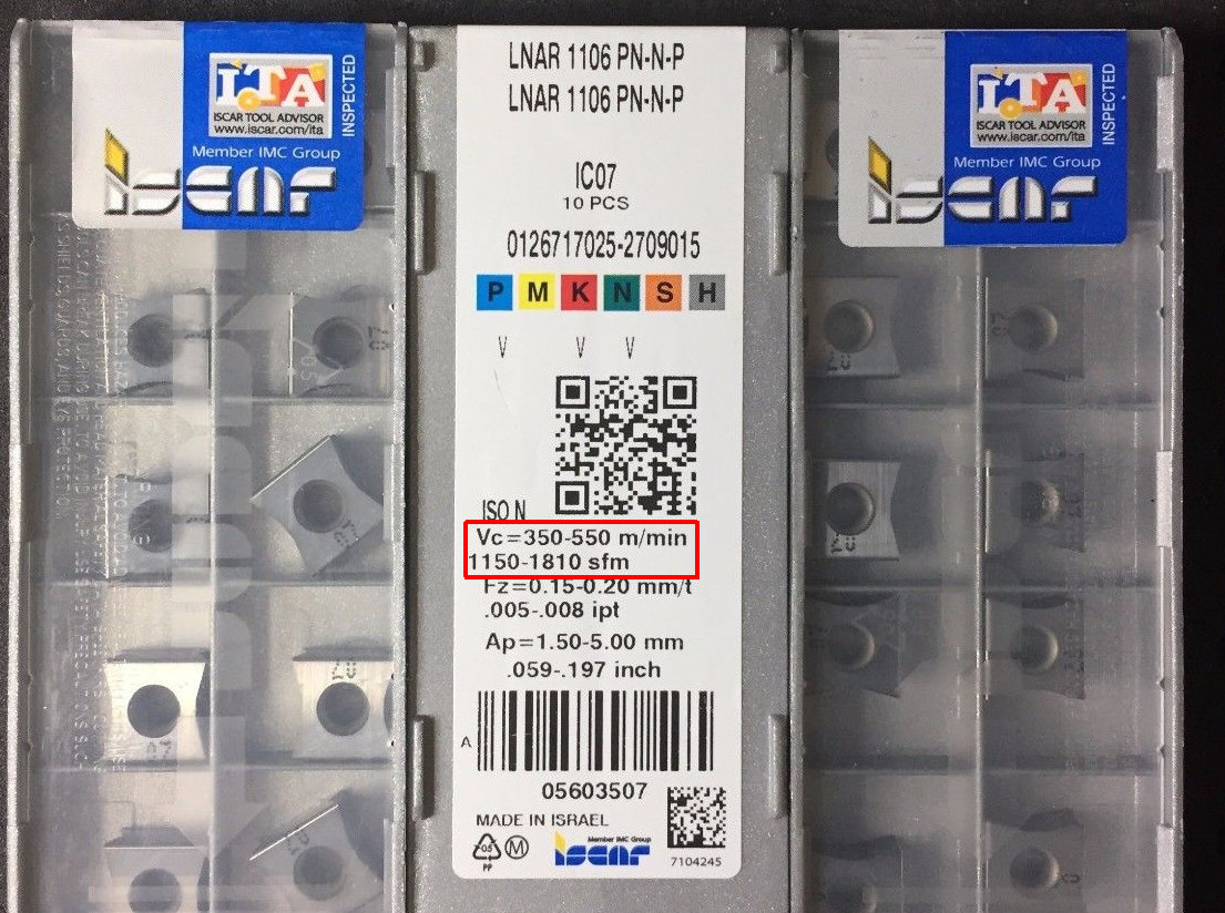

Не могу найти фирмовых пластин под эту фрезу
Находтся китовые и похоже подделка под корлой
Апну по скорости резания, на пластинах по ссыли скорость резания 200 метров в минуту
Покажите где написано 1000 :)

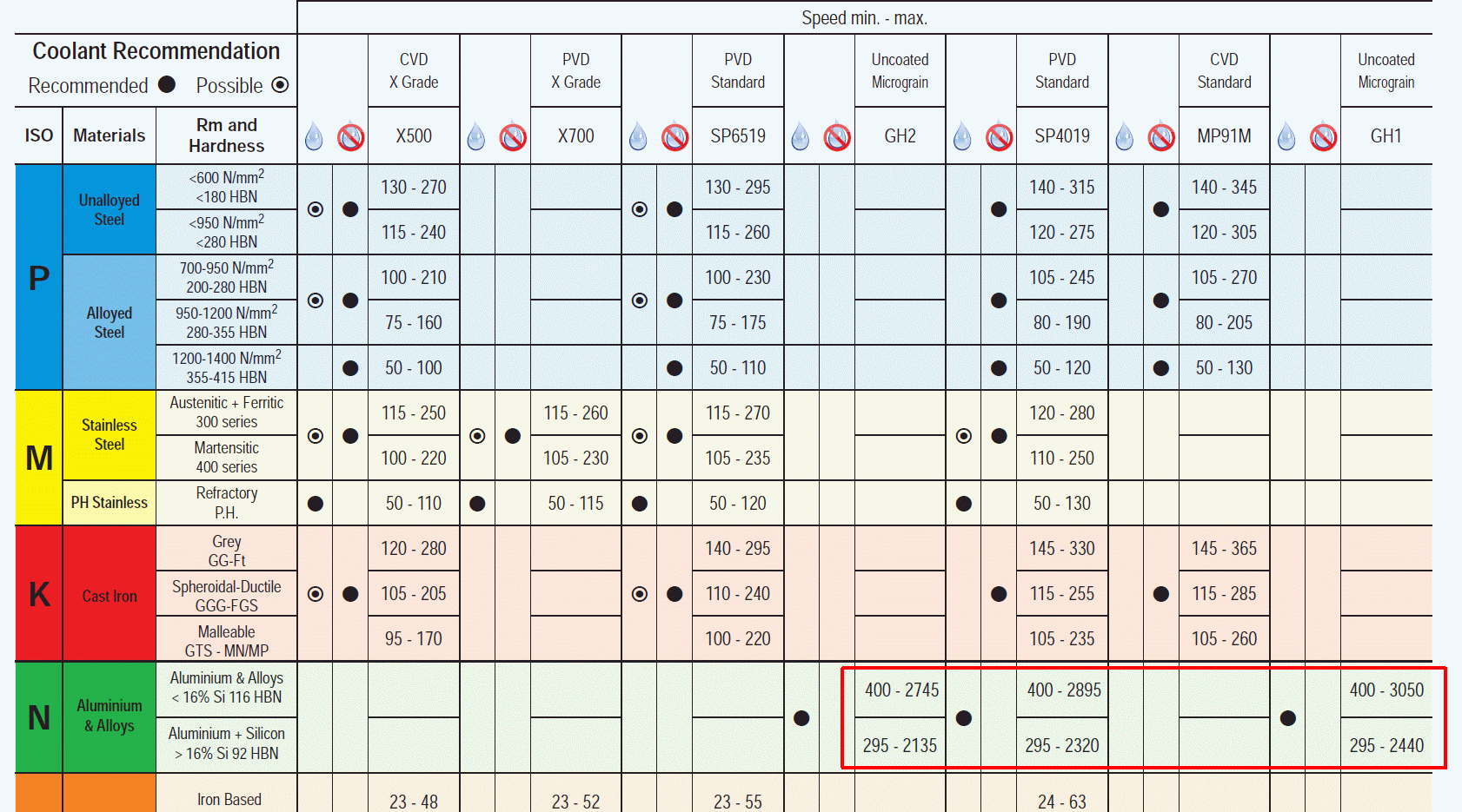

Не Коль - 200 это мало. реально по люминьке пластины до тыщи тянут.
Re: Сковородочка
Ну хз, на токарке точу 200
Ставлю 300 и ходимость меньше
Лёх , у тебя разных полно, покаж по алу где на коробке 1000
У меня есть корлой и искар , там тоже около 200
Re: Сковородочка
Коль - под рукой нету. нада в мастерскую заехать - поглядеть. но вот например вот так вот...
s-l1600.jpg (3198 просмотров) <a class='original' href='./download/file.php?id=154137&mode=view' target=_blank>Загрузить оригинал (222.14 КБ)</a>

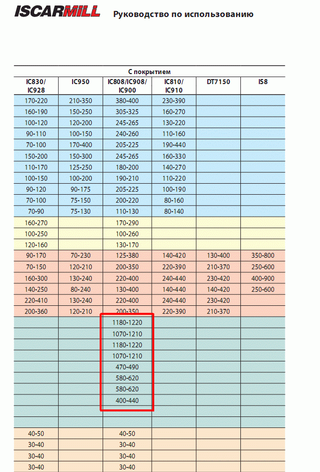

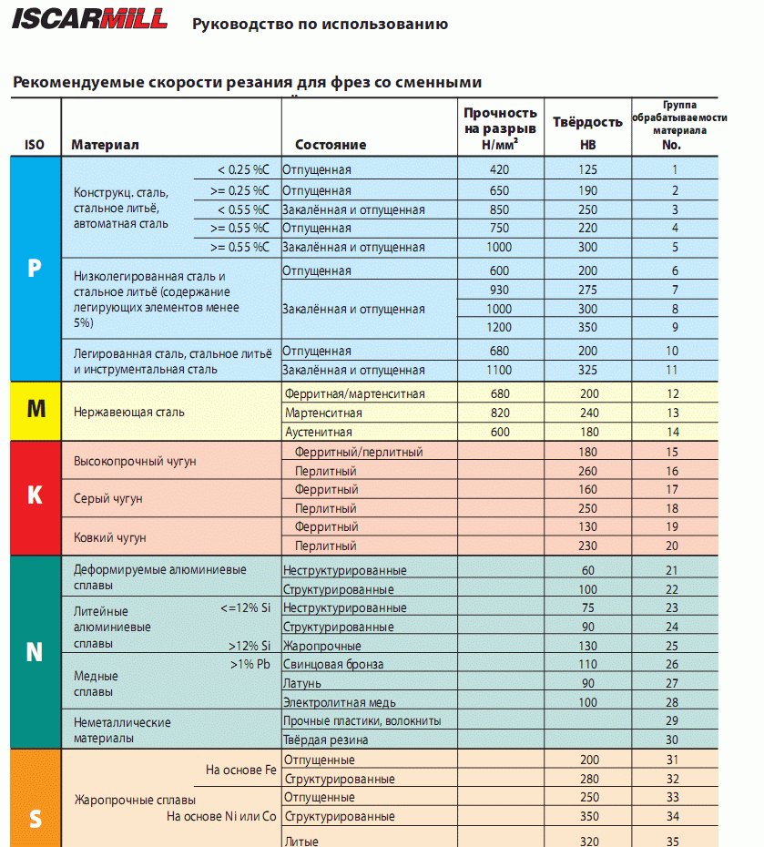

думаю более интересно будет поглядеть вот такую табличку. она правда по страницам разбита была. по этому частями. в первой части - чтобы понимать о каких материалах идет речь:
Буфер обмена01.gif (3198 просмотров) <a class='original' href='./download/file.php?id=154138&mode=view' target=_blank>Загрузить оригинал (127.2 КБ)</a>
ну а дальше пара страниц с рекомендованными скоростями. сверху материал. красным выделены скорости по люминьке.
Буфер обмена02.gif (3198 просмотров) <a class='original' href='./download/file.php?id=154139&mode=view' target=_blank>Загрузить оригинал (85.59 КБ)</a>

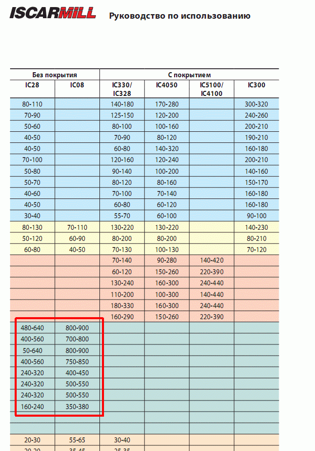

и такая же из каталога кенаметала..
Буфер обмена04.gif (3198 просмотров) <a class='original' href='./download/file.php?id=154141&mode=view' target=_blank>Загрузить оригинал (247.09 КБ)</a>
скорости у всех далеко за тыщу по люминю. другое дело что жижа нужна. Хотя я у себя на 6 тыщ 80ой головой пробовал по в95 без жижи.. прикольна :) правда стружка как пулемета фигачит.... но прикольна :) и чистенько.
