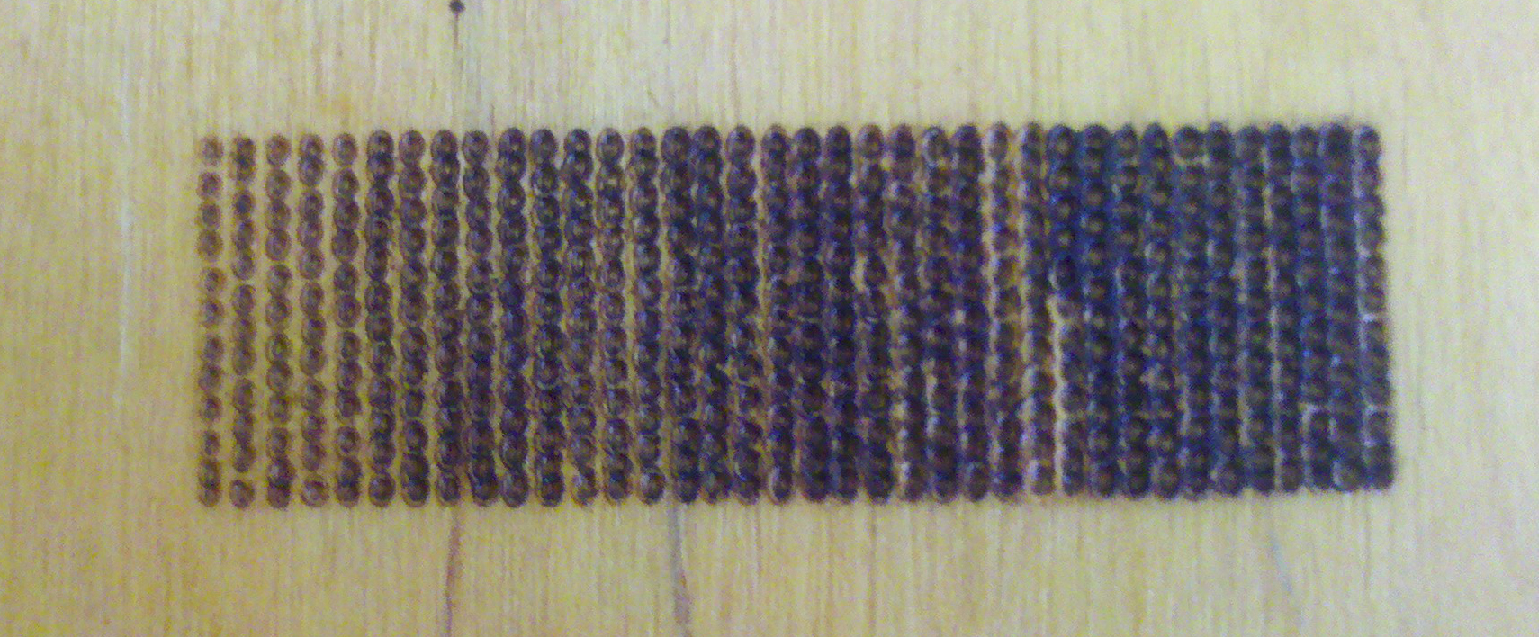

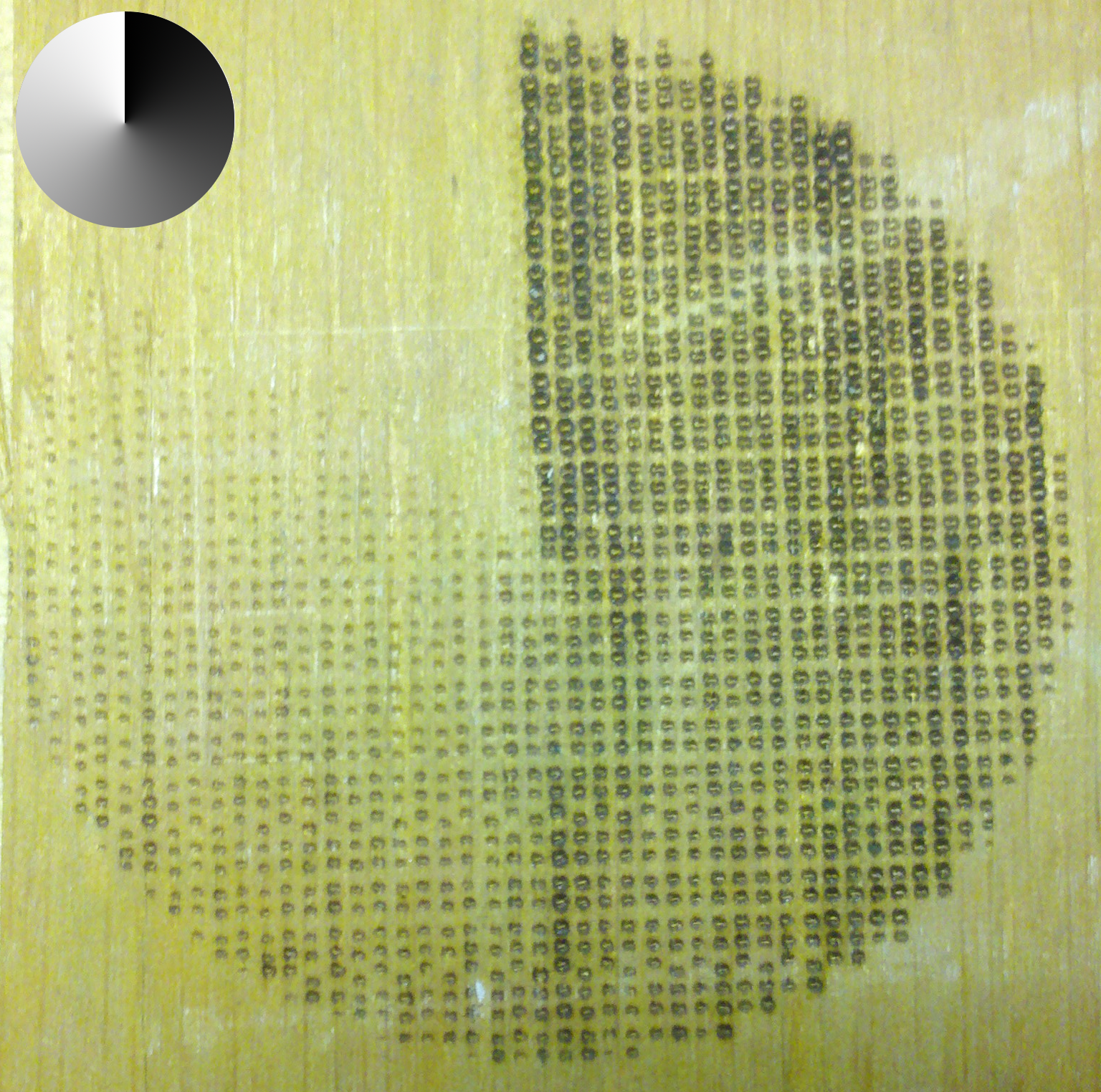

Gcode-burner - программа для создания Gкода для выжигания на станке с ЧПУ из изображения.
Возможности
  • интерполяция цвета, глубиной прожига
  • масштабирование и перемещение рисунка
  • задание ширины "точки"
  • дополнительные заголовки или окончания файла
  • возможность подключения к EMC2, как препроцессор
  • задание общей длинны или ширины рисунка

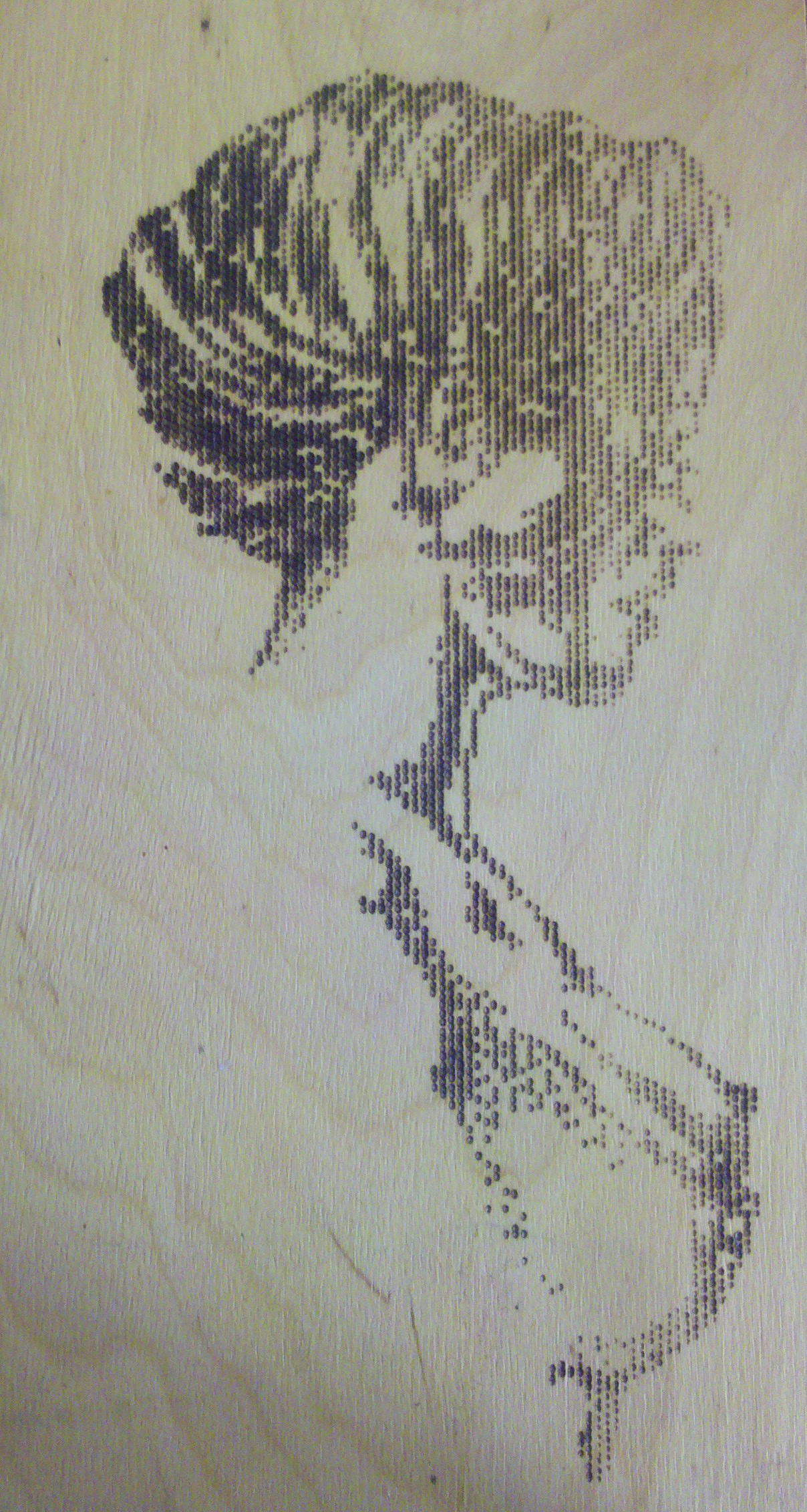

Доброго времени суток.
Подскажите, какие есть способы из фотографии получить g код, который будет на каждый темный пиксель погружать иглу выжигателя в зготовку(как на картинке)?
Насколько я понял, для начала нужно сделать картинку Ч/Б с минимумом уровней серого. А вот дальше я ничего не придумал =(
Буду рад, если кто расскажет свой рецепт или название софта для этого.

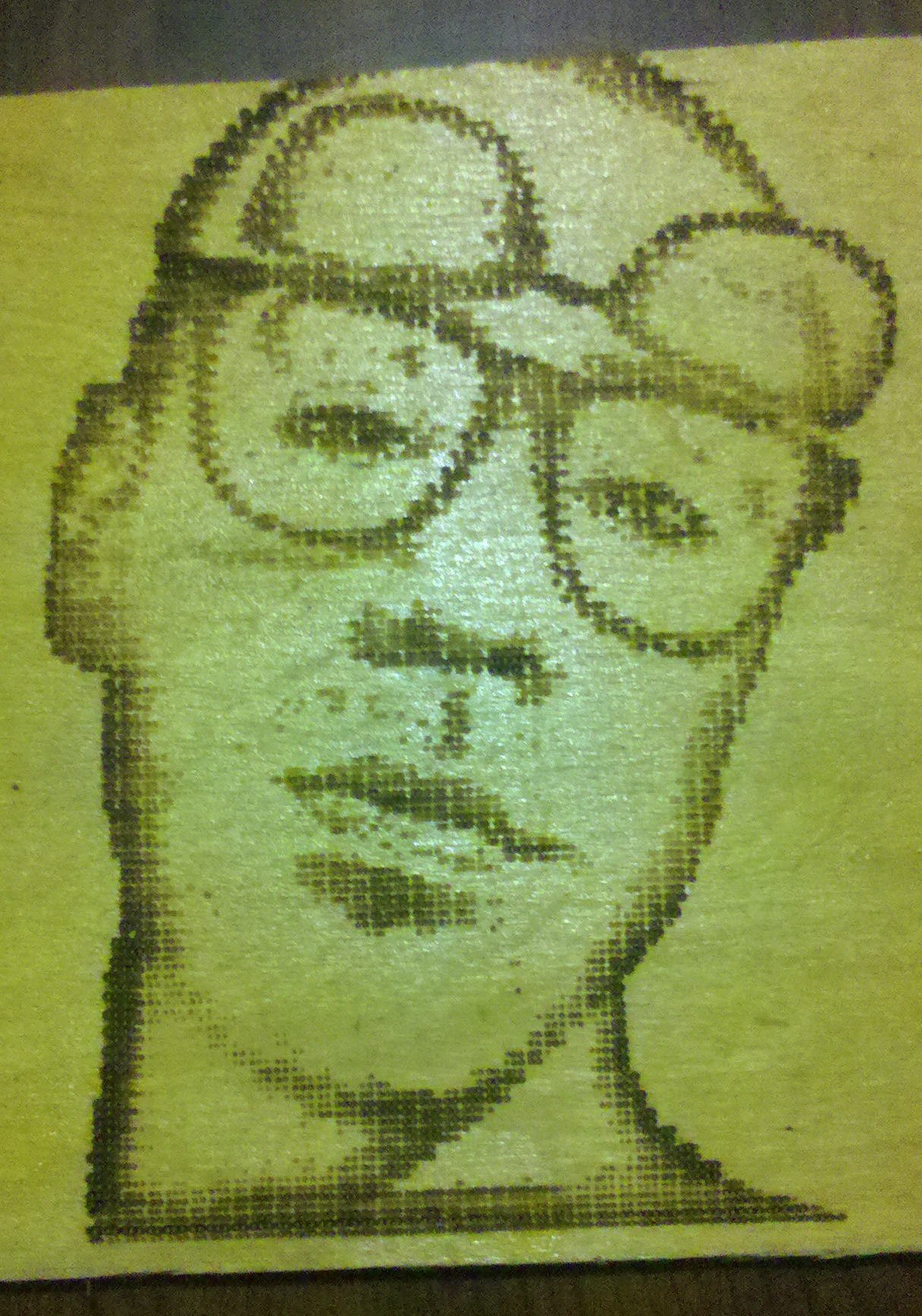

GipsyRaven
Сообщения: 5
Зарегистрирован: 29 янв 2017, 19:33
Re: Точечное выжигание - gcode-burner
Сообщение GipsyRaven »
Выражаю благодарность, за отличную утилиту!
Станок самодельный, из матричных принтеров.
Контроллер драйвер l297 + l298
Первая работа (5035 просмотров) <a class='original' href='./download/file.php?id=101540&mode=view' target=_blank>Загрузить оригинал (4.9 МБ)</a>
Первая работа
Тестировал на greyscale
grayscale (5035 просмотров) <a class='original' href='./download/file.php?id=101541&mode=view' target=_blank>Загрузить оригинал (2.2 МБ)</a>
grayscale

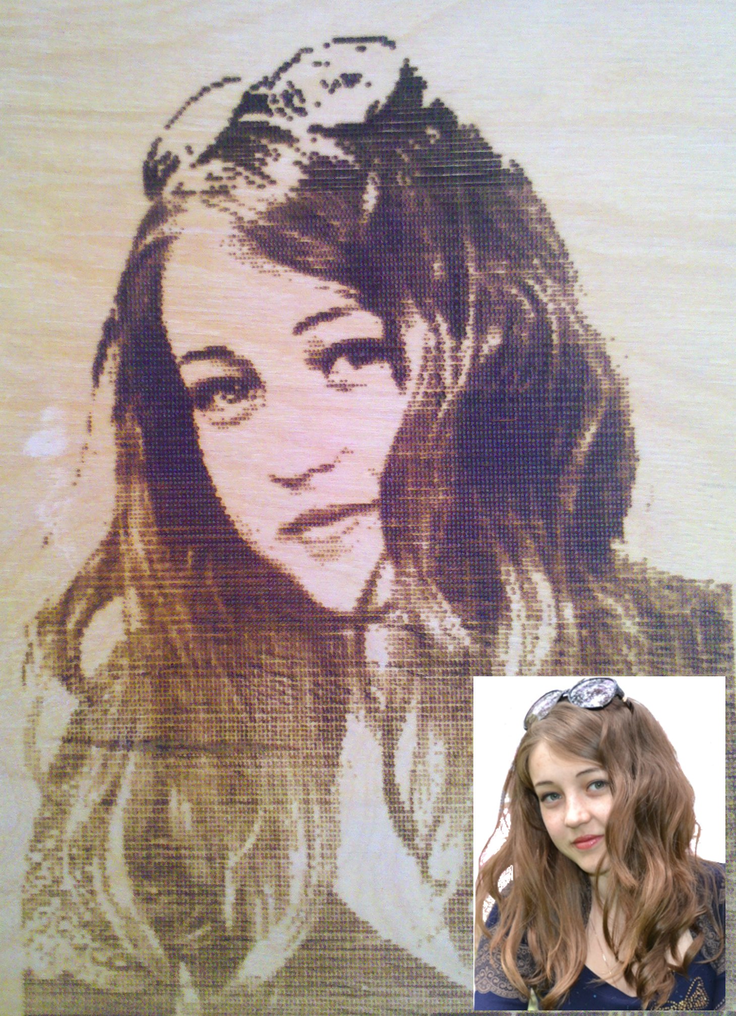

Еще одна greyscale
Greyscale.png (4997 просмотров) <a class='original' href='./download/file.php?id=102521&mode=view' target=_blank>Загрузить оригинал (4.09 МБ)</a>
Еще в работе, немного ошибся с размером... И глаза мне не нравятся.
Ара.png (4997 просмотров) <a class='original' href='./download/file.php?id=102522&mode=view' target=_blank>Загрузить оригинал (3.73 МБ)</a>
