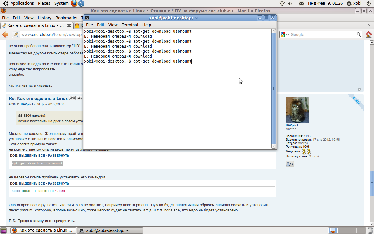

Re: Как это сделать в Linux
S500 писал(а):можно поставить на диск а потом установить на станок я незнаю, подскажите кто знает пожалуйста.
Можно, но сложно. Желающему пройти по этому пути придётся самостоятельно существенно расширить свои базовые познания в Linux и об установке отдельных пакетов и зависимостях между ними.
Технология примрно такая:
на компе с инетом скачиваешь пакет usbmount командой
apt-get download usbmount
на целевом компе пробуешь установить его командой
sudo dpkg -i usbmount*.deb
Оно скорее всего ругнётся, что ей что-то не хватает, например пакета pmount. Нужно будет аналогичным образом сначала скачать и установить пакет pmount, которому, вполне возможно, тоже чего-то будет не хватать и т.д. и т.п. пока всё, что надо не будет установлено.
P.S. Проще к компу инет прикрутить.

UAVpilot писал(а):apt-get download usbmount
извините я хотел попробовать но почему то не работает, может я что-то не так делаю.
1.png (3116 просмотров) <a class='original' href='./download/file.php?id=42745&mode=view' target=_blank>Загрузить оригинал (177.41 КБ)</a>
Значит в Ubuntu эта команда не работает.
Я всё это проверял в Debian Wheezy. Попробовать это в Ubuntu не могу - нет у меня Ubuntu, не вижу смысла в использовании древних версий.
