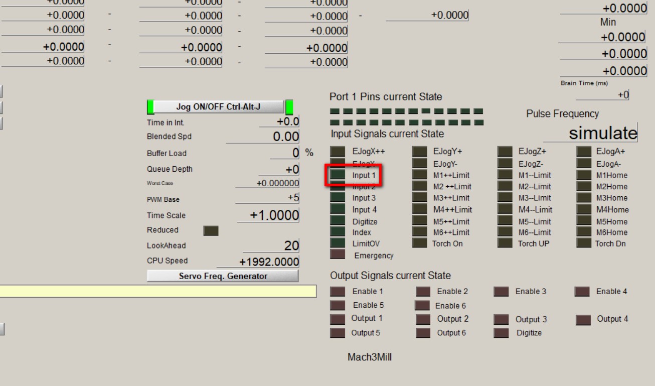

Привет всем,
попробывал на Железе,поскольку ничего рвать и приклеивать не хотел,
за импут1 взял хоминг оси У,её конечно перед этим отключил.
Запускаю макро,ось Х начинает движение,жму импут,осъ встаёт,и ничего дальше не праисходит,
отпускаю импут,ось едет дальще,до Е-стоп.
И со Слееп 3000 Мач глючит конкретно,перепробвал разные значения,не памагло.
Может как-то можо даписатъ отскок от импут1 ?, а патом следующе Хоминг?
Пробывал: Г91 Х-2 Ф400"вставлял,где только можно,то отскакивает,перед тем,как ехать на инпут сигнал,то
мач зависает так,что надо ком по новаму стартовать.
Мне,с моими знаниями это не асилить.

vitzin
Сообщения: 323
Репутация: 56
Настоящее имя: viktor vizin
Re: Список скриптов/макросов для Mach
Сообщение vitzin »
нормальнo поиск дома работает.
ты сказал в видео,что у тебя кнопка на импут1 нормально отктрытая,у меня
канцевики все нормально закртытые,в портах надо ставить галачьку на активе лов.
Ты кнопку нажал,и держал?или нажал и отпустил?
Уже макрос сто раз переправерил,может что не правельно написал,нет,один в один с тваим.
Ещё непанятка,если макрос запустить,то импут игнарируется,и фрезер едет до Е-стоп,
если же его запусть пошагово,то реакция на импут есть,ось встаёт,ну и на этом всё.
И пишет всегда Nothing to Feedhold,нечего кармить?и что бы это значило
Вот и падумал,может от версии Мача зависит,на одной работает,на другой нет.

Евжений
Сообщения: 1076
Репутация: 136
Настоящее имя: Жэзэрэл
Откуда: Там, сям.
Сообщение Евжений »
vitzin писал(а): ↑ Ты кнопку нажал,и держал?или нажал и отпустил?
Не важно, как только нажимаю, ось останавливается. А дальше что с этой кнопкой мачу пофиг.
2021-03-13_180606.jpg (5720 просмотров) <a class='original' href='./download/file.php?id=193461&mode=view' target=_blank>Загрузить оригинал (136.55 КБ)</a>
Хз что как какие концевики, в итоге когда наезда нет то лампа напротив input1 должна гореть, когда есть наезд, тогда гаснуть должна.
