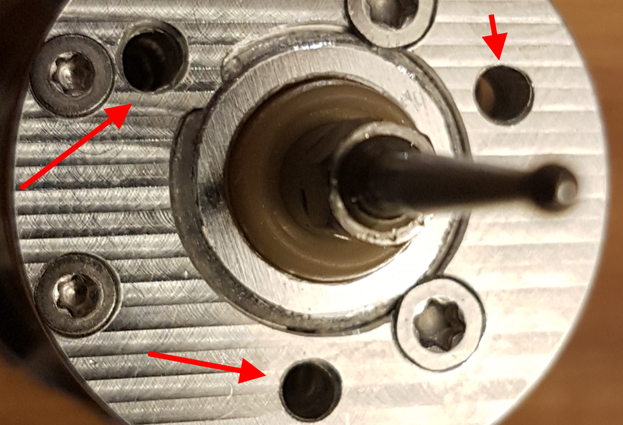

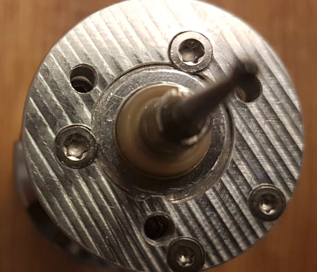

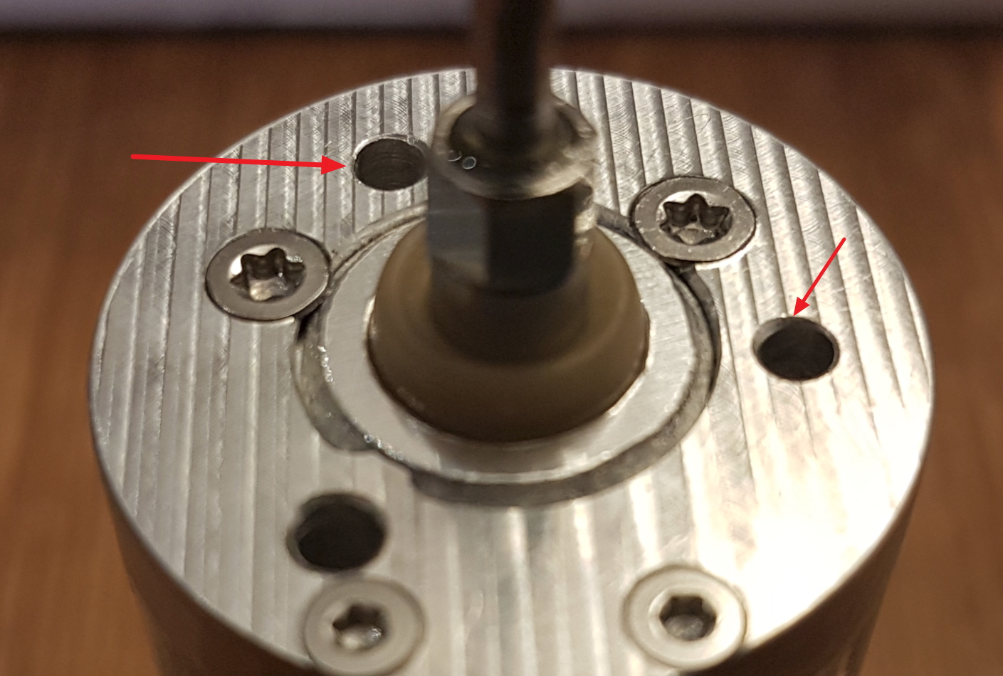

Приобрел центроискатель тут на форуме. Пока еще не подсоединял...
Приобрел специально для фрез набор новых цанг высокой точности (ссылка Промышленное качество по DIN 6499B, класс II, концентричность: 0,015 - 0,02 мм),
и специально для центроискателя прецизионного качества цангу (ссылка, 26,90 ерво / 1шт, Точность - промышленного качества в соответствии с DIN 6499B Класс I, биения: 0.005mm)
+ гайку высокой точности (стоимость 25 евро)
ЦИ.jpg (3746 просмотров) <a class='original' href='./download/file.php?id=165922&mode=view' target=_blank>Загрузить оригинал (188.54 КБ)</a>
все для того, чтоб измерения были более точные и меньше настраивать ваш датчик с помощью часового индикатора..................... НО!!!!!
Извините за мой французкий, на каком г@вне вы свои датчики делаете? Поверхность плоскости вся в вибрациях от фрезы (станок некачественный), фаски на регулировочных отверстиях смещены - абы как, мимо отверстий (смотрите фото), вид вашего изделия не похож на высокоточное изделие...
Купите чтоли, у фрезерюги сковородочку, и за один проход сделайте поверхность зеркальной - без вибраций, а то ваше качество поверхности режет глаз...
Честно сказать, если внешне - такое качество поверхностей и отверстий - то что там внутри? не верится - что там качество отличается, такой же БАРДАК.
Мне бы было стыдно продавать такое изделие (с таким внешним видом). Сразу извиняюсь, может внешний вид для вас - имеет второстепенное значение и измерение, ваш чудо прибор, производит с микронной точностью....
Может я слишком придирчив, не знаю, выкладываю фото, смотрите сами...
ЦИ1.jpg (3746 просмотров) <a class='original' href='./download/file.php?id=165923&mode=view' target=_blank>Загрузить оригинал (832.41 КБ)</a>
ЦИ2.jpg (3746 просмотров) <a class='original' href='./download/file.php?id=165924&mode=view' target=_blank>Загрузить оригинал (545.32 КБ)</a>
ЦИ3.jpg (3746 просмотров) <a class='original' href='./download/file.php?id=165925&mode=view' target=_blank>Загрузить оригинал (470.79 КБ)</a>
ЦИ4.jpg (3746 просмотров) <a class='original' href='./download/file.php?id=165926&mode=view' target=_blank>Загрузить оригинал (788.71 КБ)</a>
ЦИ5.jpg (3746 просмотров) <a class='original' href='./download/file.php?id=165927&mode=view' target=_blank>Загрузить оригинал (732.75 КБ)</a>
Центроискатель новый, еще ни разу не зажимался - не эксплуатировался!

Встречают по одежке, провжаюттпо уму. Может и тут так? И не так все страшно?

Лодочник писал(а):Встречают по одежке, провжаюттпо уму. Может и тут так? И не так все страшно?
Получается, они не могут найти центра своих отверстий для качественной фаски... сапожник без сапог...
Какое может быть качество измерений, если корпус сканера сделан халтурно? Откуда оно "качество" возьмется?

Люди внутри плату на клей сажают, о чем тут разговор может быть? Присылали мне замену TSm(верхнюю часть в сборе, без нижней алюминиевой подложки), так она не подошла, так как поменяли что то внутри. На TSm и TS уже поменял по транзистору выходного сигнала, выгорели на двух разных станках разной компоновки. Беспроводной центроискатель живет своей жизнью, то включается, то тухнет посреди измерения (один раз чуть его не упорол, потух посреди программы, теперь меряю только вручную заготовку), то плате WL вдруг стреляет в голову что где то один из датчиков сработал и он постоянно гонит сигнал в станок до полной обесточки приемника....вообщем веселые приборы, единственный плюс это то, что повторяемость хорошая, но насколько я понимаю, схематику такого датчика явно не они придумали, так что это не их заслуга, вообщем то.
Ну и касательно качества - ломкий предохранитель на TS видимо сделан из эпоксидки, причем зажали отвердителя, иначе пояснить как это он пальцем от небольшого усилия не ломается а гнется я не могу. Заменил вставку на винт длинный, смысла тогда было покупать TS вместо TSm я даж хз

При таком качестве сборки "центроискателя" если это можно так назвать, то настраивать его часовым индикатором точно смысла нет..., так вставил в цангу, замерил, точность - попал +- 0,1 -0,2 вот и все... и не надо питать иллюзий, прибор хобби класса... ИМХО
