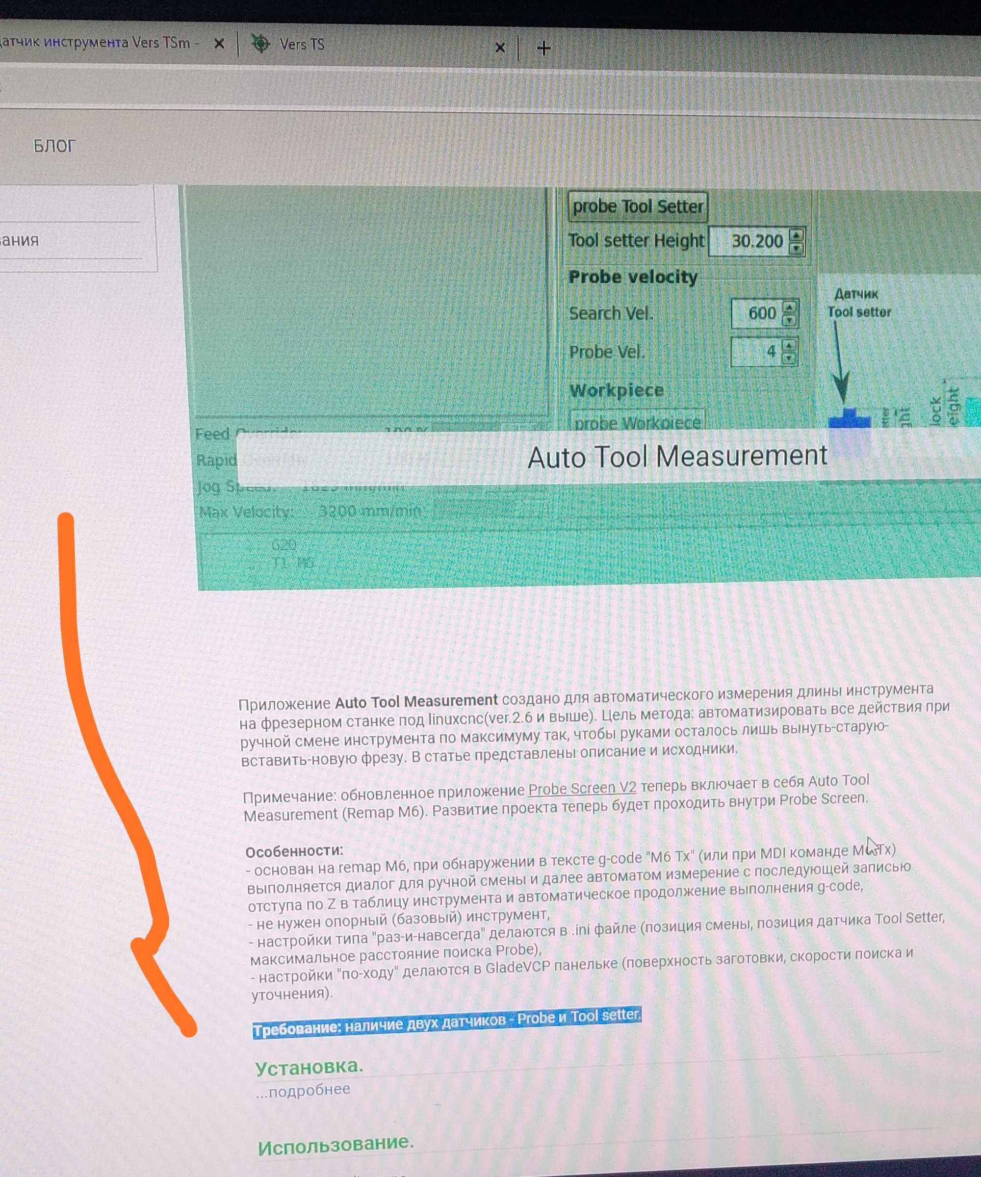

Объясните мне, зачем покупать два датчика, чтобы измерить высоту фрезы?
IMG_20190604_225652.jpg (4946 просмотров) <a class='original' href='./download/file.php?id=163923&mode=view' target=_blank>Загрузить оригинал (2.07 МБ)</a>
verser
Сообщения: 1853
Репутация: 1282
Откуда: Тбилиси
Re: Vers - Центроискатели, датчики, контактные сканеры.
Сообщение verser »
Два датчика применяются до начала обработки для привязки поверхности заготовки к поверхности измерительной площадки TS.
В теории можно вместо Probe использовать фрезу, подвести её вручную к поверхности заготовки, записать значение Z в Workpiece Height, и далее сделать обмер этой фрезы на TS.
После такой процедуры можно работать с автоизмерением.
Недостатка при ручном "нащупывании" поверхности заготовки фрезой вижу два: 1.потеря точности, 2. если нужно сделать несколько обмеров поверхности, чтобы определить наиболее подходящий Z для нуля, то получится медленно.

Вставили Probe в шпиндель, нашли верх заготовки. Затем этим же Probe я так понимаю ищем высоту от базы второго датчика. И на основании двух показаний, одно из которых принимается за const программа вычисляет высоту заготовки, будь то она на столе или высоко в тисках
verser
Сообщения: 1853
Репутация: 1282
Откуда: Тбилиси
Сообщение verser »
sima8520 писал(а):Вставили Probe в шпиндель, нашли верх заготовки. Затем этим же Probe я так понимаю ищем высоту от базы второго датчика.
Да.
sima8520 писал(а):И на основании двух показаний, одно из которых принимается за const программа вычисляет высоту заготовки, будь то она на столе или высоко в тисках
Эти показания оба const. Высота заготовки измерена и заготовка больше не должна перемещаться. Переменной будет третья величина - вылет вновь вставленной фрезы (обмеренной в ходе выполнения g-code на TS). Этот переменный вылет и два постоянных показания, обсужденные выше, принимают участие в расчете итоговой высоты по Z в процессе автоизмерения.

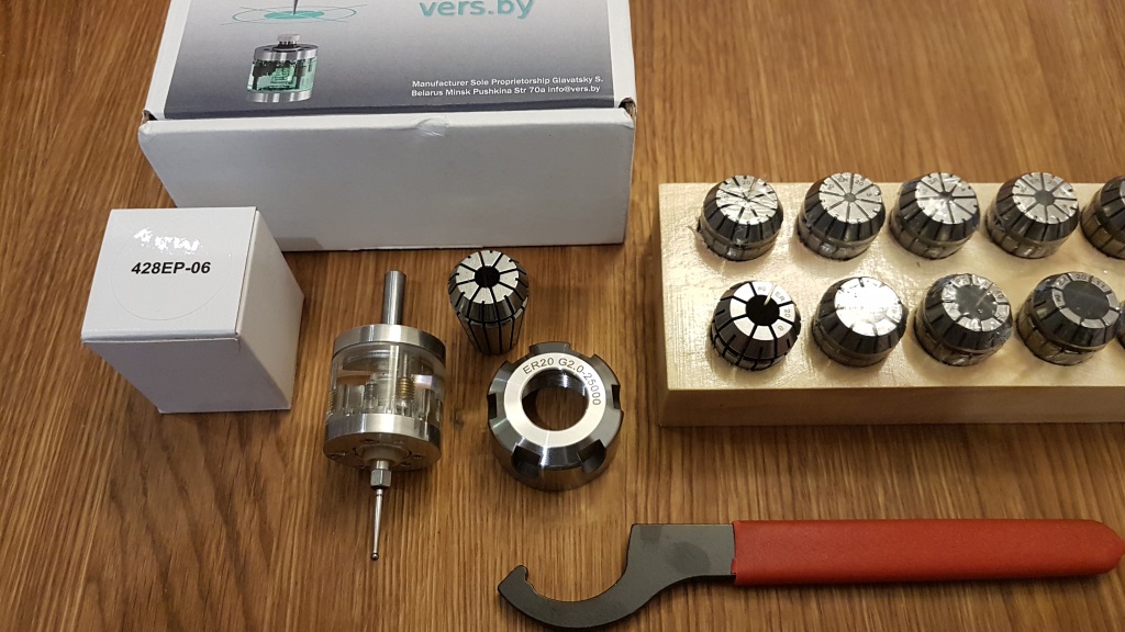

Приобрел центроискатель тут на форуме. Пока еще не подсоединял...
Приобрел специально для фрез набор новых цанг высокой точности (ссылка Промышленное качество по DIN 6499B, класс II, концентричность: 0,015 - 0,02 мм),
и специально для центроискателя прецизионного качества цангу (ссылка, 26,90 ерво / 1шт, Точность - промышленного качества в соответствии с DIN 6499B Класс I, биения: 0.005mm)
+ гайку высокой точности (стоимость 25 евро)

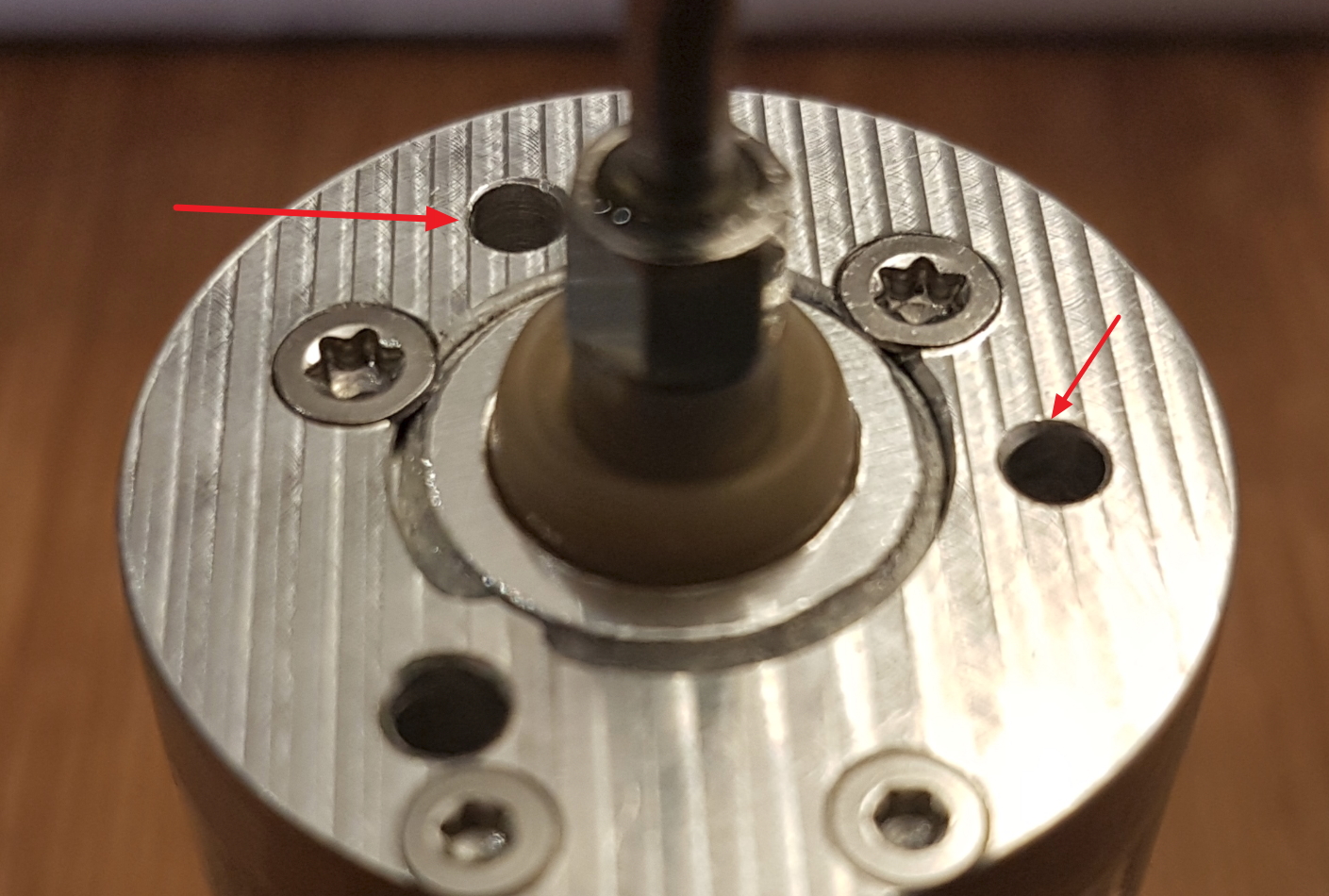

ЦИ.jpg (4016 просмотров) <a class='original' href='./download/file.php?id=165922&mode=view' target=_blank>Загрузить оригинал (188.54 КБ)</a>
все для того, чтоб измерения были более точные и меньше настраивать ваш датчик с помощью часового индикатора..................... НО!!!!!
Извините за мой французкий, на каком г@вне вы свои датчики делаете? Поверхность плоскости вся в вибрациях от фрезы (станок некачественный), фаски на регулировочных отверстиях смещены - абы как, мимо отверстий (смотрите фото), вид вашего изделия не похож на высокоточное изделие...
Купите чтоли, у фрезерюги сковородочку, и за один проход сделайте поверхность зеркальной - без вибраций, а то ваше качество поверхности режет глаз...
Честно сказать, если внешне - такое качество поверхностей и отверстий - то что там внутри? не верится - что там качество отличается, такой же БАРДАК.
Мне бы было стыдно продавать такое изделие (с таким внешним видом). Сразу извиняюсь, может внешний вид для вас - имеет второстепенное значение и измерение, ваш чудо прибор, производит с микронной точностью....

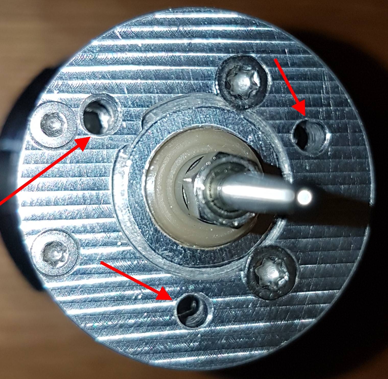

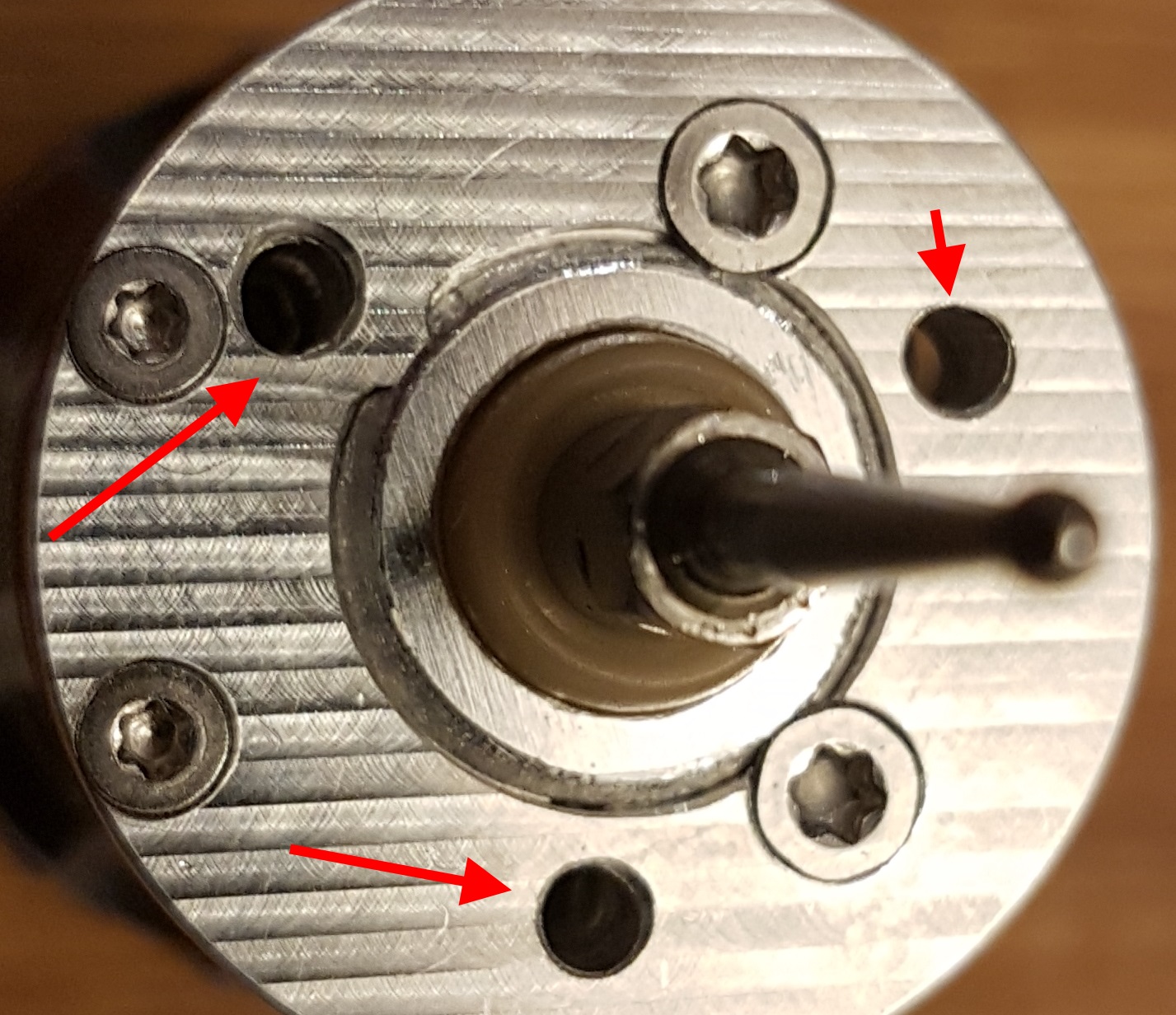

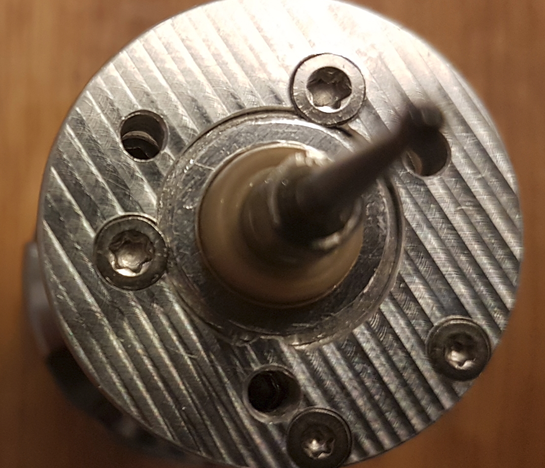

Может я слишком придирчив, не знаю, выкладываю фото, смотрите сами...
ЦИ1.jpg (4016 просмотров) <a class='original' href='./download/file.php?id=165923&mode=view' target=_blank>Загрузить оригинал (832.41 КБ)</a>
ЦИ2.jpg (4016 просмотров) <a class='original' href='./download/file.php?id=165924&mode=view' target=_blank>Загрузить оригинал (545.32 КБ)</a>
ЦИ3.jpg (4016 просмотров) <a class='original' href='./download/file.php?id=165925&mode=view' target=_blank>Загрузить оригинал (470.79 КБ)</a>
ЦИ4.jpg (4016 просмотров) <a class='original' href='./download/file.php?id=165926&mode=view' target=_blank>Загрузить оригинал (788.71 КБ)</a>
ЦИ5.jpg (4016 просмотров) <a class='original' href='./download/file.php?id=165927&mode=view' target=_blank>Загрузить оригинал (732.75 КБ)</a>
Центроискатель новый, еще ни разу не зажимался - не эксплуатировался!

Встречают по одежке, провжаюттпо уму. Может и тут так? И не так все страшно?
Hugo
Сообщения: 1171
Репутация: 303
Сообщение Hugo »
Лодочник писал(а):Встречают по одежке, провжаюттпо уму. Может и тут так? И не так все страшно?
Получается, они не могут найти центра своих отверстий для качественной фаски... сапожник без сапог...
Какое может быть качество измерений, если корпус сканера сделан халтурно? Откуда оно "качество" возьмется?

Люди внутри плату на клей сажают, о чем тут разговор может быть? Присылали мне замену TSm(верхнюю часть в сборе, без нижней алюминиевой подложки), так она не подошла, так как поменяли что то внутри. На TSm и TS уже поменял по транзистору выходного сигнала, выгорели на двух разных станках разной компоновки. Беспроводной центроискатель живет своей жизнью, то включается, то тухнет посреди измерения (один раз чуть его не упорол, потух посреди программы, теперь меряю только вручную заготовку), то плате WL вдруг стреляет в голову что где то один из датчиков сработал и он постоянно гонит сигнал в станок до полной обесточки приемника....вообщем веселые приборы, единственный плюс это то, что повторяемость хорошая, но насколько я понимаю, схематику такого датчика явно не они придумали, так что это не их заслуга, вообщем то.
Ну и касательно качества - ломкий предохранитель на TS видимо сделан из эпоксидки, причем зажали отвердителя, иначе пояснить как это он пальцем от небольшого усилия не ломается а гнется я не могу. Заменил вставку на винт длинный, смысла тогда было покупать TS вместо TSm я даж хз
