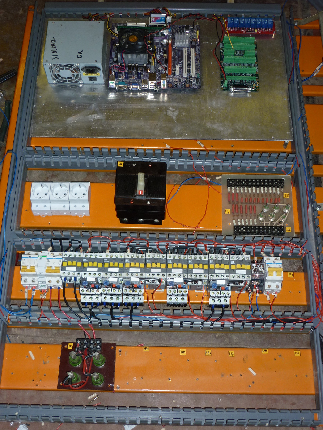

делаю шкаф электроавтоматики
как-то так (4085 просмотров) <a class='original' href='./download/file.php?id=7461&mode=view' target=_blank>Загрузить оригинал (851.67 КБ)</a>
как-то так

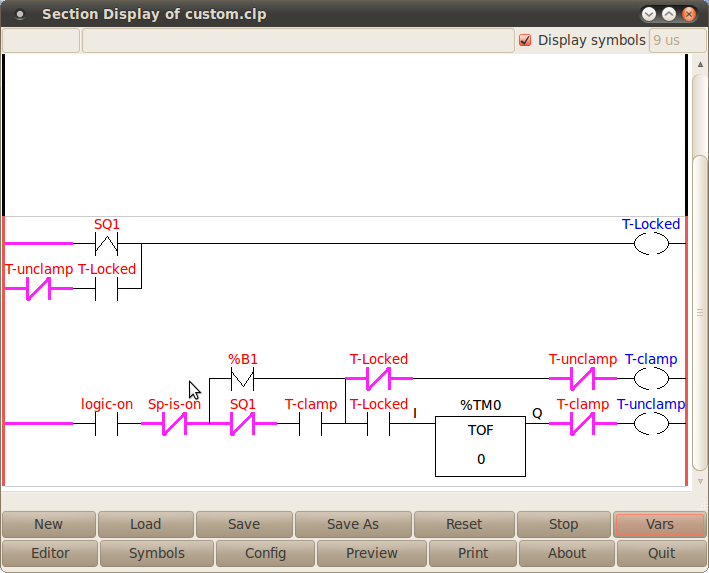

Обдумал схему зажатия инструмента. Условия задачи такие:
С некоторого концевика. назовем его SQ1 при зажатии инструмента приходит короткий импульс.
Зажатие и отжатие инструмента активируется внешней кнопкой SA1.
Накидал схемку в ладдере, но не уверен в правильном понимании работы элемента -|/\|-
если я правильно понимаю, то этот элемент работает по переднему фронту, что означает, что если на его входе 1, то при его включении на выходе будет тоже 1. при повторном нажатии на неё несмотря на то что на входе 1, на выходе будет ноль. Так?
Схему сочинил такой
Q1 - зажать
Q2 - отжать
            SQ1                SA1             Зажат               Q1
                                           |   Зажат    3 сек      Q2
                                           |----| |-----|TOF|-----( )---
            SQ1                                                  Зажат
           Зажат    Q2     |
видится проблема, если кратковременно нажать кнопку SA1, то инструмент не зажмется. если передержать кнопку SA1, то инструмент зажмется, а потом отожмется обратно, т.е. придется "ловить момент".
Т.е. вместо SA1, надо поставить какое-то промежуточое реле, которое будет включться по кратковременному нажатию на SA1
:bender:

Re: Модернизация фрезерного 6Р13Ф3-01
Сообщение Lexxa »
Из интегратор мануал
’Rising Edge Contact - creates a contact that is closed when the HAL-pin goes from False to true, or the coil from not-active
to active.
            SQ1                SA1             Зажат               Q1
                                           |   Зажат    3 сек      Q2
            SQ1                                                  Зажат
           Зажат    Q2     |
правильно будет так?
:bender:
Что-то я не совсем врубился в логику работы. Нужно одной кнопкой и разжимать и зажимать?
а если так попробовать:
    кнопка         концевик     зажать
-----|/\|------+----| |----------(S)---
               |   концевик     зажать
               +----| |----------(R)---
Вот вы с Ником любители рисовать схемы всякими "черточками" :)
по моему быстрей в самом ладдере набросать- и тут же запустить- и другим отдать легче
Это если ладдер под рукой есть, а если его нет? Тем более "это же раритет" :).
Lexxa
Сообщения: 2693
Репутация: 319
Откуда: ryazan
Сообщение Lexxa »
Ник, да - разжимать и зажимать одной кнопкой.
короче я всё придумал, разобрался с передним и задним фронтом, на столе как смог отладил.
Работает так.
SQ1 - концевик на зажатие инструмента, короткий импульс.
T-locked - внутренняя реле, говорит, что инструмент зажат. Пригодится много где еще.
T-clump - выход ладдера на зажатие инструмента
T-unclump - выход ладдера на разжатие инструмента
%B1 - имитация кнопки SA1, поскольку одновременно 2 кнопки я в pyvcp не знаю как нажать
logic-on соединина с halui.machine.is-on
Sp-is-on соединен с motion.spindle-on, дабы нельзя было разжать или зажать инструмент, если шпиндель включен.
таймер для отжатия инструмента, поскольку на отжатие концевиков нет никаких, только по времени.
Работает так. В начальный момент времени, т.е. после включения станка инструмент считается не зажатым.
Поэтому через НЗ контакт T-locked разрешается включить только выход ладдера для зажатия T-clump.
Механика станка кратковременно включит SQ1, что в свою очередь поставит на самопитание T-locked.
Теперь можно только разжать инструмент (НР контакт T-locked)
в момент отпускания кнопки %B1 на три секунды включится разжатие T-unclamp, которое снимет с самопитания T-locked.
Теперь всё как после включения.
На картинке не видно, но в момент зажатия и разжатия включается динамическое торможение шпинделя.
Снимок-Section Display of custom.clp.png (4029 просмотров) <a class='original' href='./download/file.php?id=7772&mode=view' target=_blank>Загрузить оригинал (44.63 КБ)</a>
:bender:

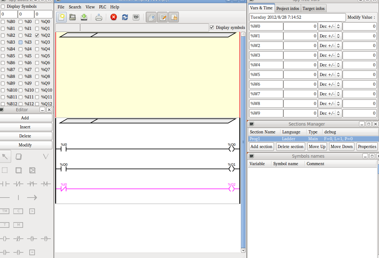

очень удобно отлаживать схемы на отдельном ладдере:
cl.rar
запускать файл classicladder
(346.21 КБ) 555 скачиваний
(по моему от и в винде должен запустится - вот бы проверил кто)
