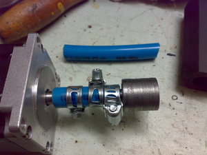

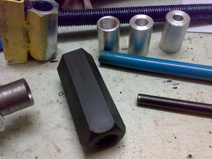

выточилл несколько вариантов муфт из алюминия. надо тоько просверлить с боку отверстия под винты и придумать ,чтоб оно хоть както сгибалось на излом хоть чуть чуть.
, и еще нашлось дома трубка пластиковая для высокого давления ,правда хватит только на 2 муфты. но и то хорошо. как раз с 8мм внутреннего диаметра попробую ее ч хомутами посадить .

Боюсь с твоими движками трубки это слишком слабо...
А шестерни на винте и движке местами никак не поменять???

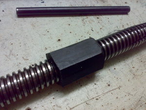

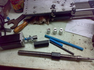

вот тут фотки гайки которую незнаю как прикрепить .
это все вместе в куче . (3784 просмотра) <a class='original' href='./download/file.php?id=4932&mode=view' target=_blank>Загрузить оригинал (595.14 КБ)</a>
вот гайка (3784 просмотра) <a class='original' href='./download/file.php?id=4930&mode=view' target=_blank>Загрузить оригинал (519.36 КБ)</a>

тут из АЛ чтото типа  муфт. (3784 просмотра) <a class='original' href='./download/file.php?id=4933&mode=view' target=_blank>Загрузить оригинал (526.9 КБ)</a>

master_70 писал(а):вот тут фотки гайки которую незнаю как прикрепить
Да, на ней то и схватиться не за что...тут или прижимать ее к плоскости чем-то или резьбу снаружи нарезать и вкрутить куда-нибудь а потом зафиксировать угловое положение...

master_70 писал(а):тут фотки гайки которую незнаю как прикрепить
Как вариант, можно подумать над изготовлением небольшой формочки с креплениями, вставить туда эту гайку, и залить эпоксидкой. Еще есть металлополимеры.

На капролоне она не схватится. Надо либо целиком гайку заливать, либо что-то хитрое придумывать...

Не схватится конечно. Нужно делать так, чтобы гайка была зажата по торцам эпоксидкой, либо желобки наделать по окружности гайки. А лучше и то и это.
