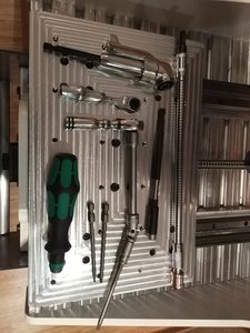

Re: Железный "Малышок" 300X400X170 по цветняку.
А зачем резать? Они там должны быть изначально.
Вот этим можно закрутить очень глубоко.
IMG_20170219_181654.jpg (3211 просмотров) <a class='original' href='./download/file.php?id=103769&mode=view' target=_blank>Загрузить оригинал (3.94 МБ)</a>

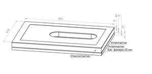

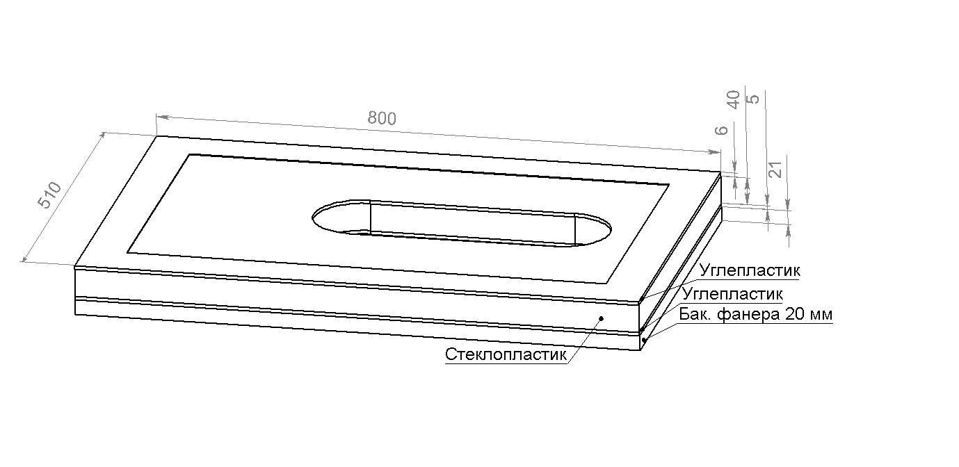

Фундамент станины.
Предварительно, планирую сделать композитным.
Сборка_фундамент.JPG (3135 просмотров) <a class='original' href='./download/file.php?id=103822&mode=view' target=_blank>Загрузить оригинал (130.5 КБ)</a>
Состав сэндвича.
Нижний слой - бак фанера 20-ка. Дно опалубки.
Далее триаксиальный уголь. Набранный до 5-6-ти мм (20 слоёв HST угля).
Далее 40 мм стеклопластика (150-160 слоёв стекла 200, силановый замасливатель).
Далее опять триаксиальный уголь, 5-6 мм (возможно и больше, на сколько угля хватит). (20 слоёв угля HST).
Смола эпоксидная. Скорее всего YD-114/118. Что будет в наличии, то и приобрету.
Термозакалка 60 градусов 24 часа.
Расчётное количество смолы - 18 кг.
Плюсы.
Жёстко. Очень. Прогнозируемый прогиб плиты под 3кН - меньше половины микрона.
Не запредельно тяжко по весу (прогноз 40 кг).
Легко выведу в горизонт.
Всегда можно приформовать к фундаменту любые приспособы/кронштейны и т.п..
Станина станка будет закреплёна на анкерах. Естественно на смоле.
Устойчива к воздействию всего мыслимого и немыслимого.
Минусы. Дня три работы "аки раб на галерах".
Уголь, не самое дешёвое удовольствие, но у меня есть старые запасы триаксиала, который оказался слишком тяжёлым для самолётиков.
Стекло - имеется :-)) Метров 250 найду.
Фанера - в наличии. Осталось только
- выслушать мнения форумчан на тему.
- приобрести смолу.
- сконтроллить опалубку.
- сварить стол.
Полный фперёт!
Ваша конструкция - это эксперимент, поэтому мнения будем высказывать уже по результату )) Главное оставлять место для ошибки..

Сообщение Udjin »
Мультиаксиал из трёх слоёв однонаправленных прядей, ориентация каждого из слоёв сдвинута на 45 градусов.
Проект "Абсент".
Проект "Бумер".
Проект "Плексар".
Проект "Пропеллер".
Про мои станки есть тут.
Udjin писал(а):сдвинута на 45 градусов
Ну раз так, то гляньте эту статью, поймете, что 45 градусов - худший результат
http://viam-works.ru/ru/articles?art_id=652
