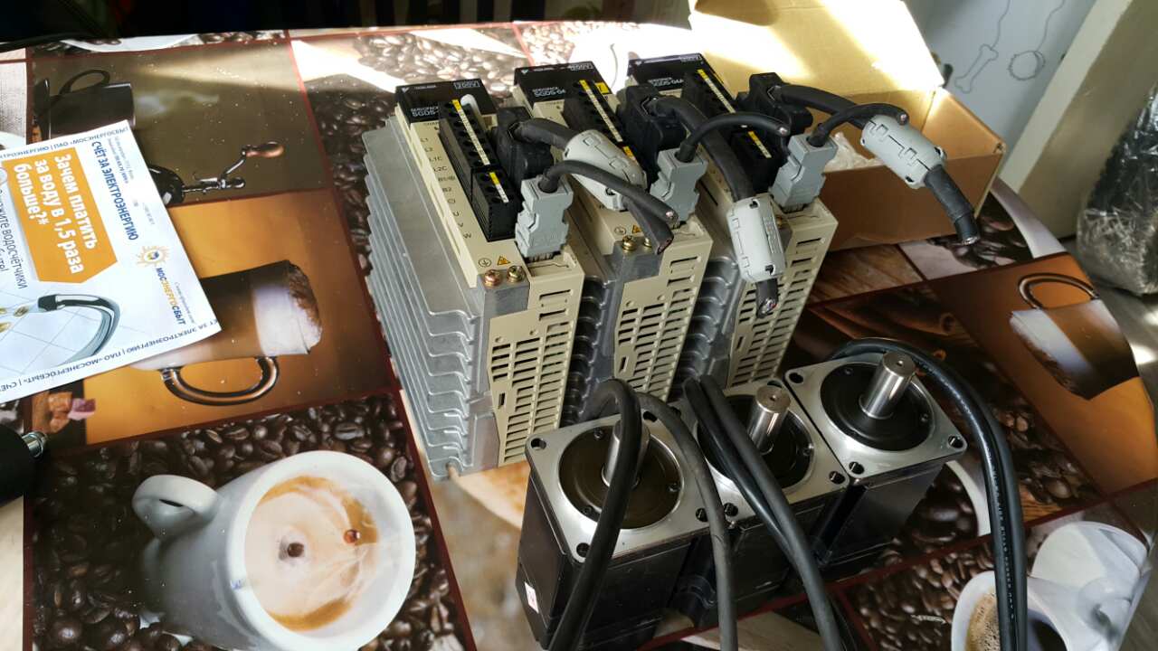

проект будет жить, не так скоро как хотелось бы, но я и не тороплюсь
пока приехали сервопаки
viber image.jpg (5938 просмотров) <a class='original' href='./download/file.php?id=108539&mode=view' target=_blank>Загрузить оригинал (98.94 КБ)</a>

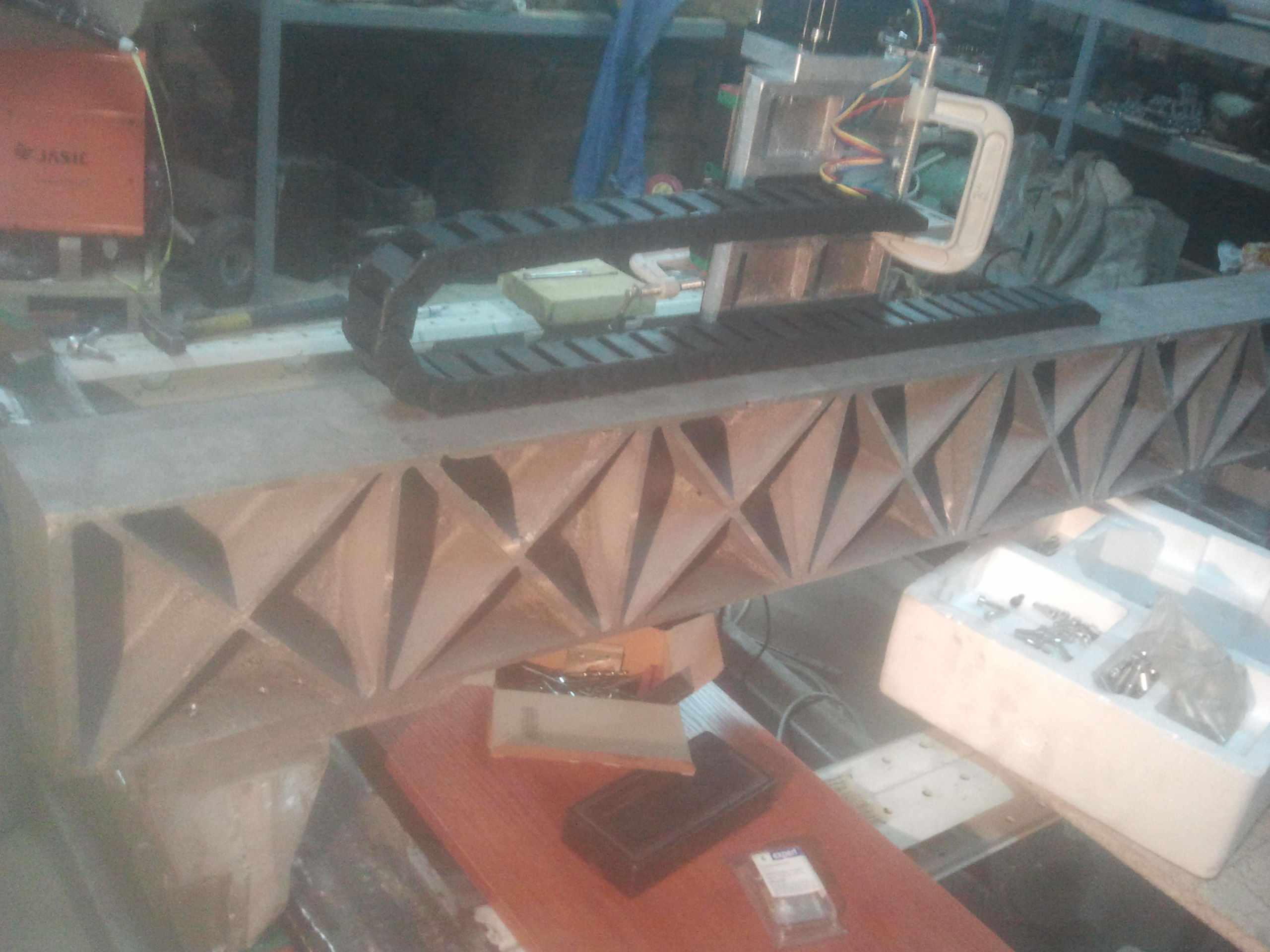

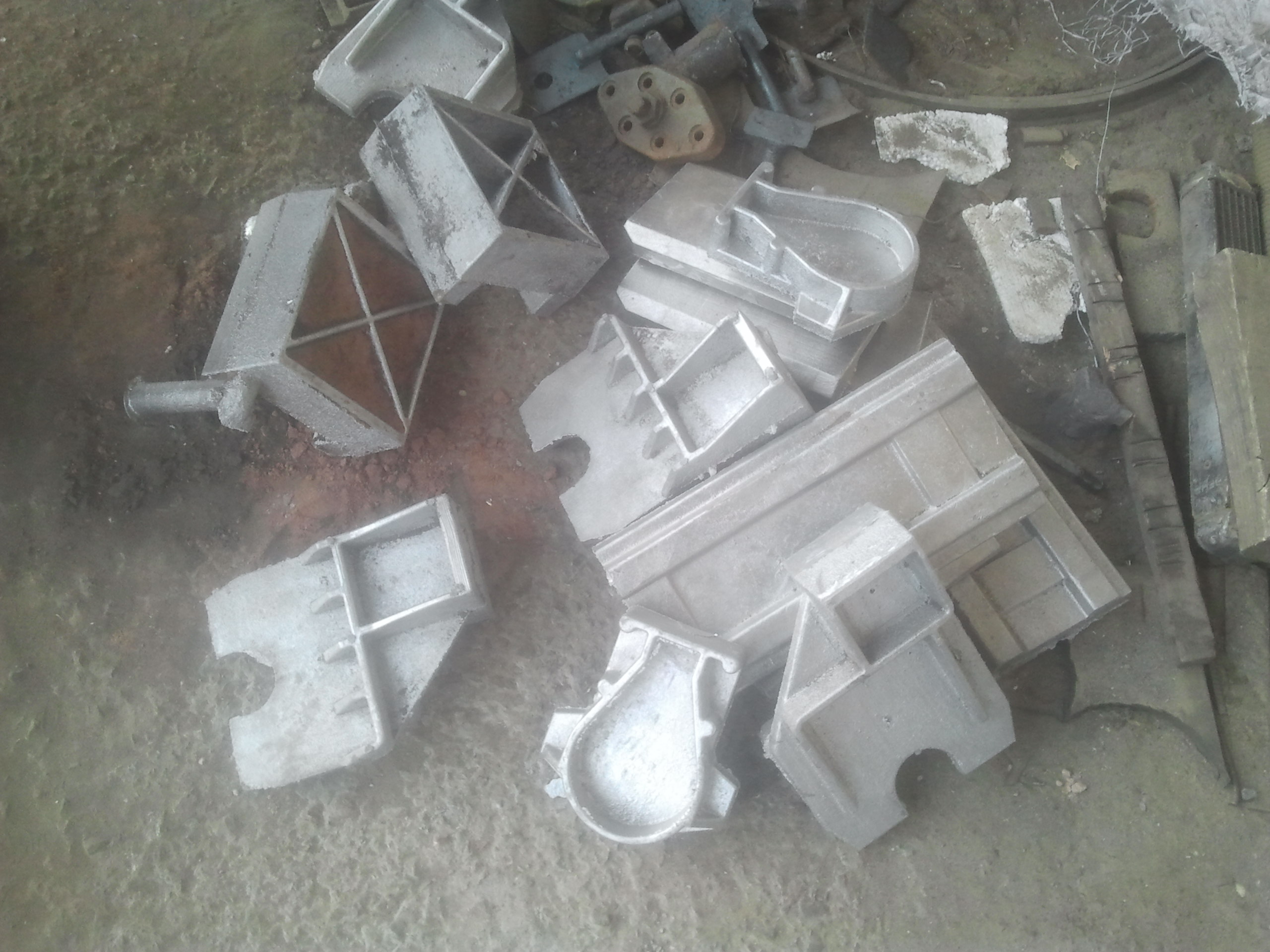

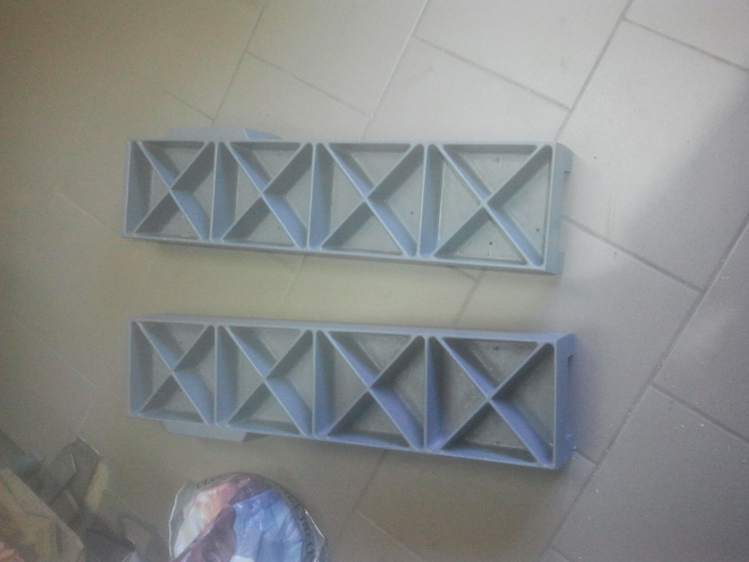

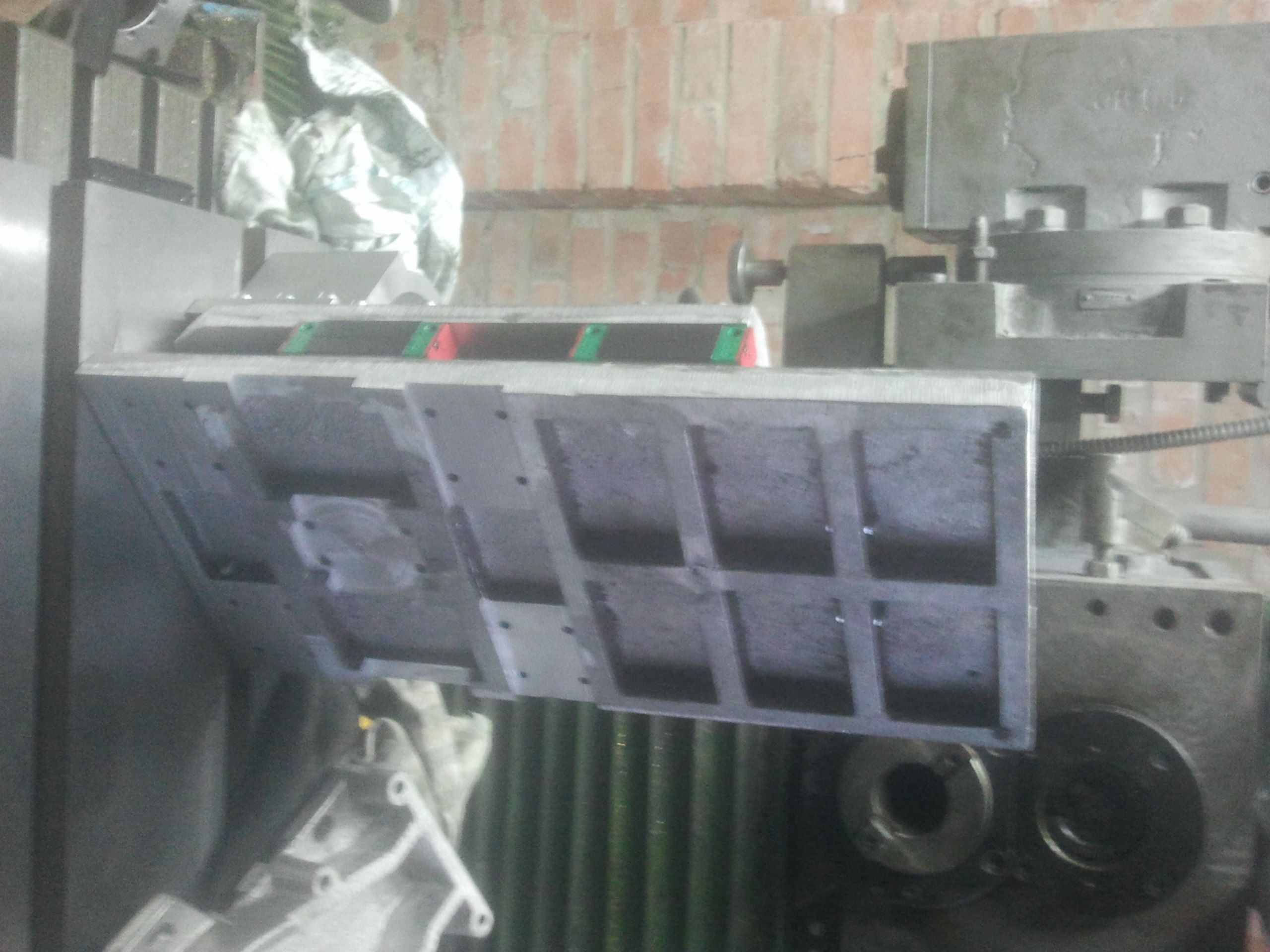

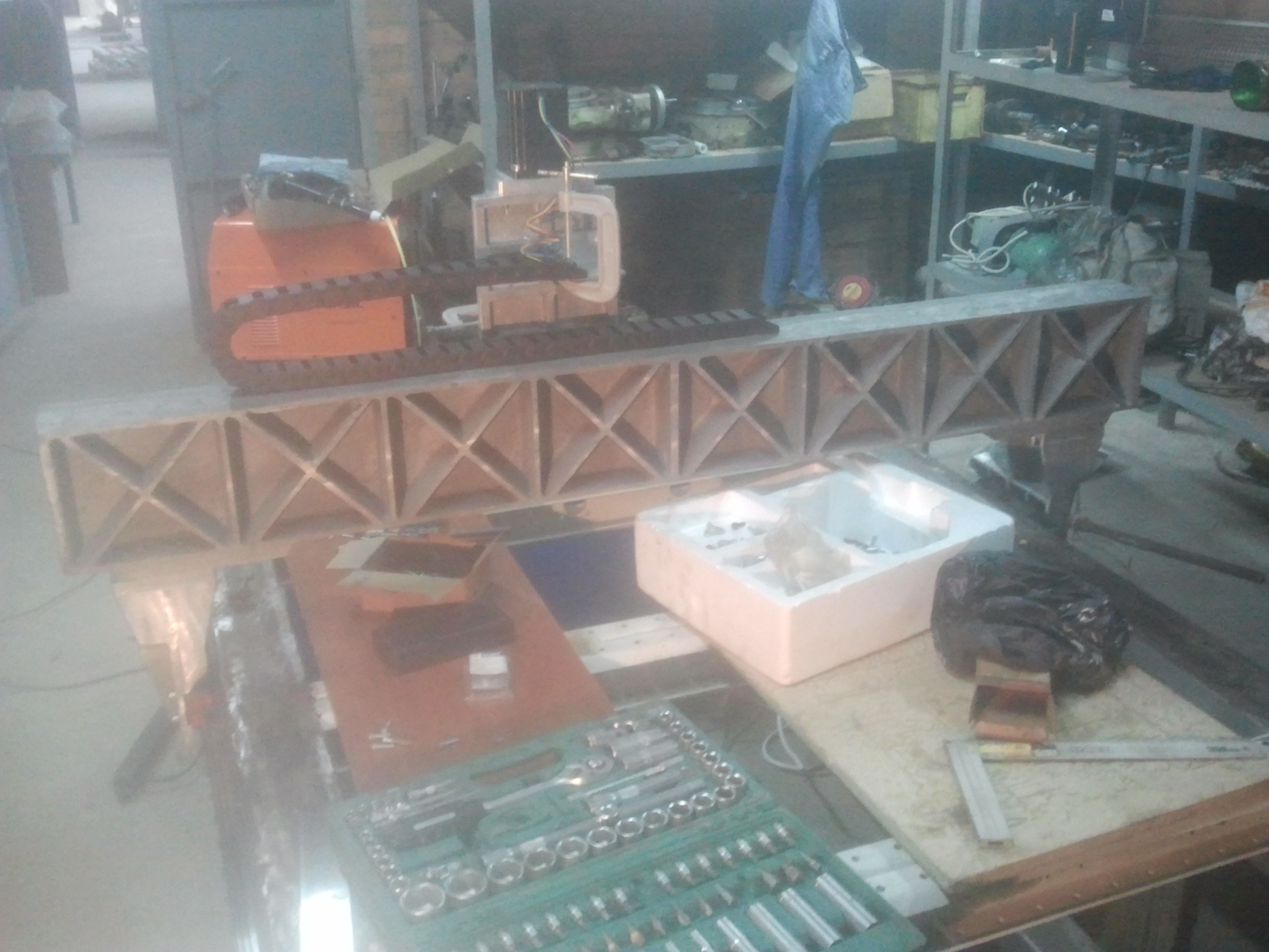

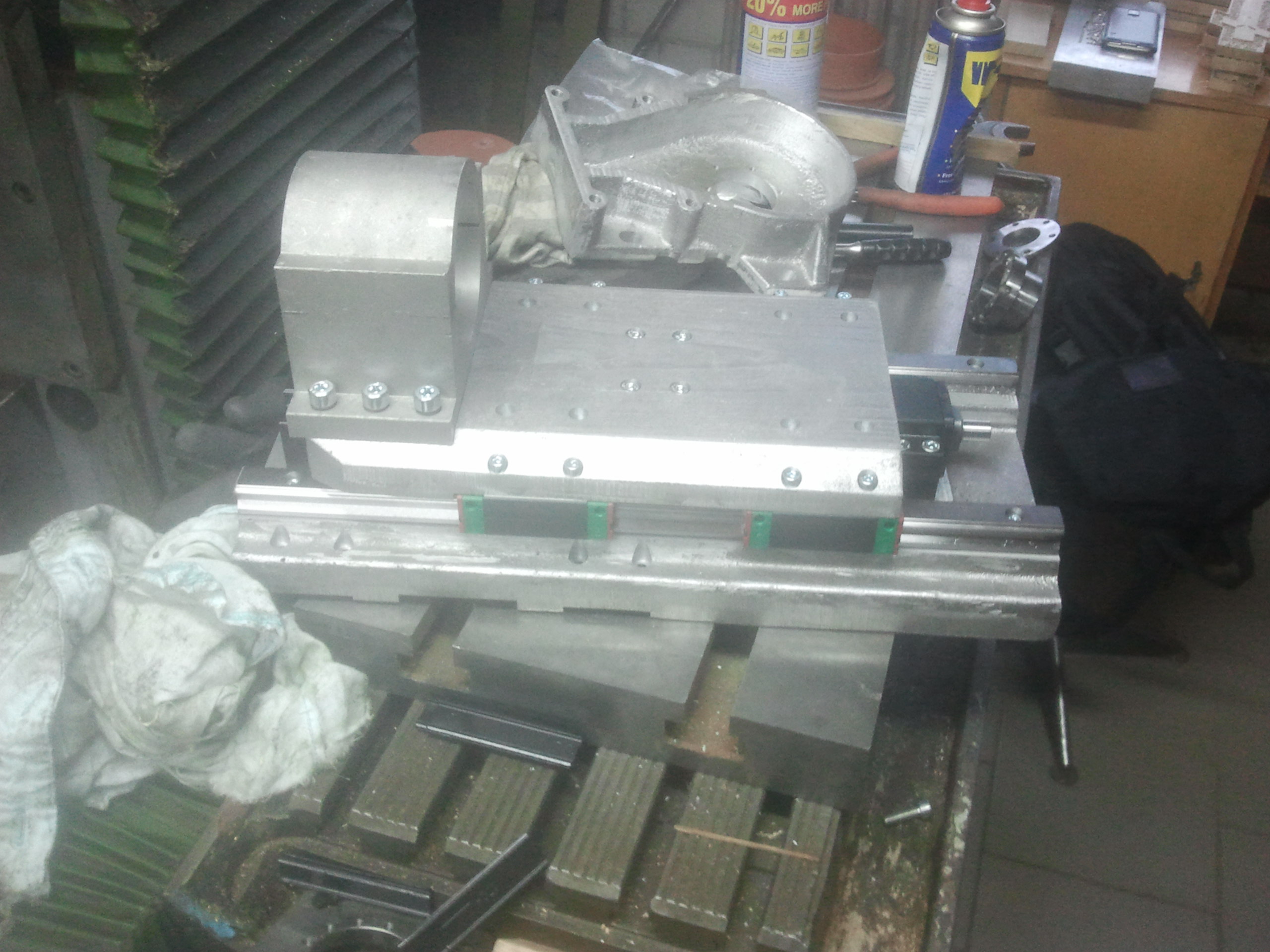

Я делал балку и стойки с алюминия литьевого. Могу вылить и с чугуна. Вот конструкция.
2016-02-16 08.23.08.jpg (5399 просмотров) <a class='original' href='./download/file.php?id=120513&mode=view' target=_blank>Загрузить оригинал (632.46 КБ)</a>
2016-03-25 08.12.04.jpg (5399 просмотров) <a class='original' href='./download/file.php?id=120514&mode=view' target=_blank>Загрузить оригинал (655.96 КБ)</a>
2016-02-08 08.48.09.jpg (5399 просмотров) <a class='original' href='./download/file.php?id=120515&mode=view' target=_blank>Загрузить оригинал (636.25 КБ)</a>
2016-04-16 16.34.08.jpg (5399 просмотров) <a class='original' href='./download/file.php?id=120516&mode=view' target=_blank>Загрузить оригинал (696.24 КБ)</a>
2016-04-16 16.34.18.jpg (5399 просмотров) <a class='original' href='./download/file.php?id=120517&mode=view' target=_blank>Загрузить оригинал (503.14 КБ)</a>
2016-02-16 08.22.15.jpg (5399 просмотров) <a class='original' href='./download/file.php?id=120518&mode=view' target=_blank>Загрузить оригинал (645.67 КБ)</a>
