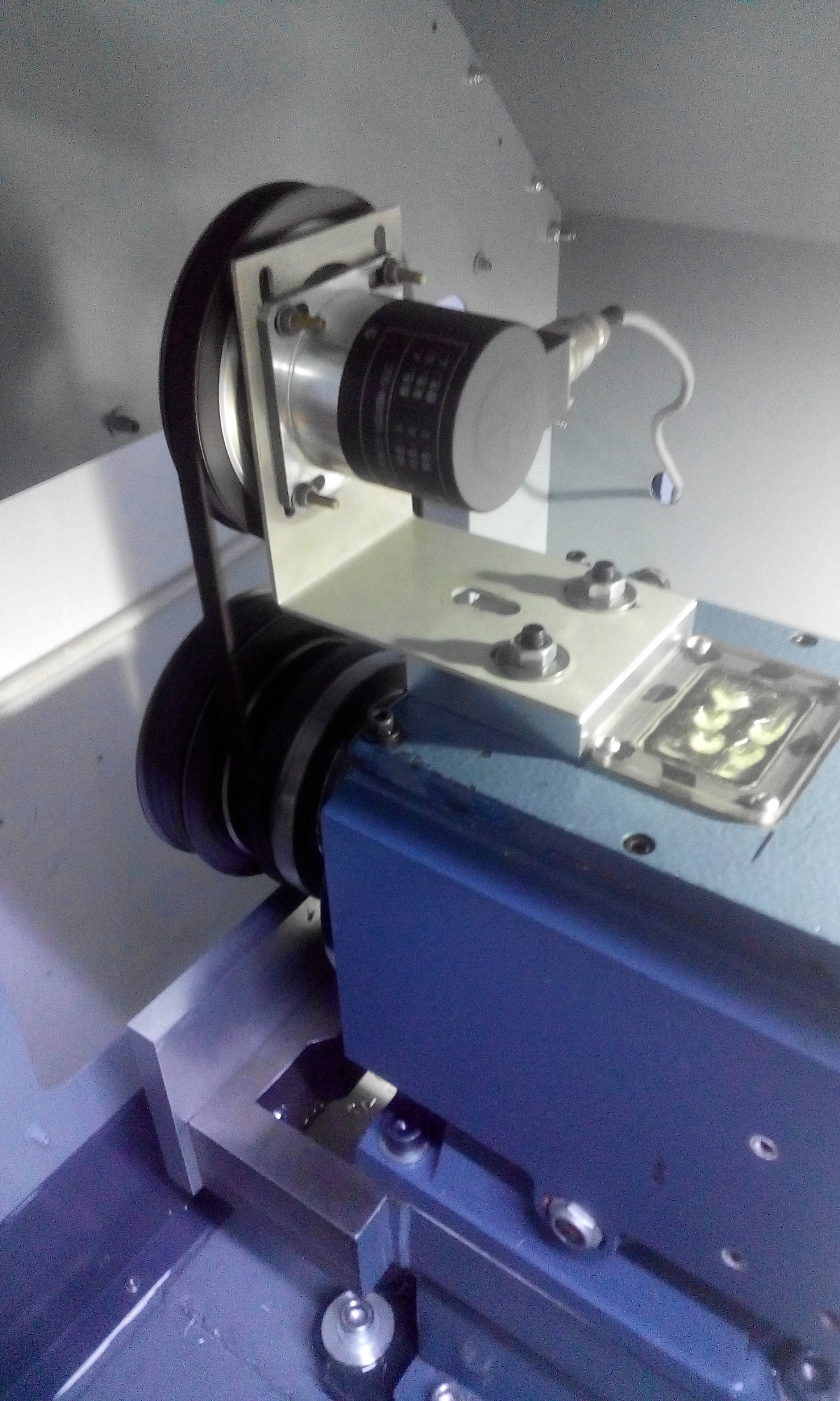

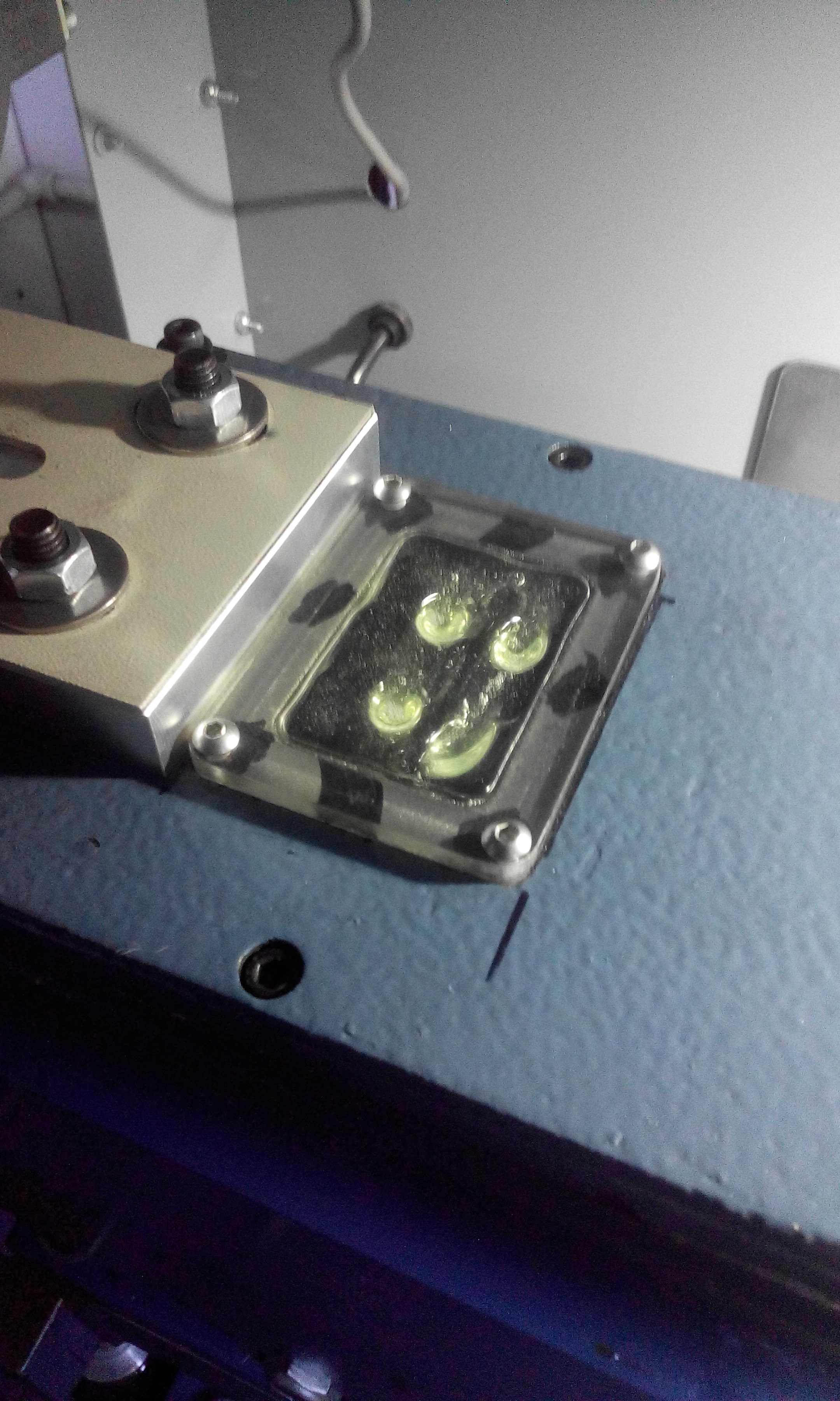

Немного подшаманил станочек. Китайцы со станком прислали шпиндельный энкодер со шкивам, но не прислали к нему ремешок. Сначала сделал из разомкнутого ремня, путем склеивания концов, но все это дело сильно колбасилось при прохождении стыка по шкиву энкодера, купил нормальный ремень, пришлось сделать проставку под энкодер, зато теперь все мягко и плавно. Еще очень важное дополнение - окошко для контроля масла, чтоб видеть, что масло разбрызгивается, соответственно подшипники работают в масляном тумане.

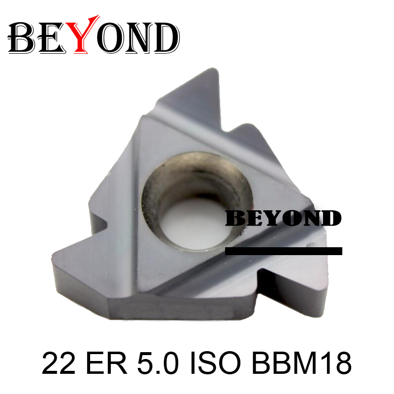

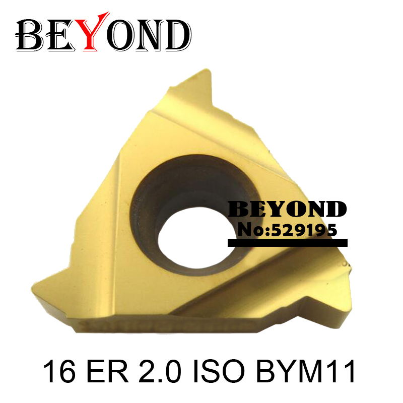

Народ, требуется небольшая помощь. Пытаюсь разобраться с резьбовыми пластинками и их видами. Выяснил, что есть полнопрофильные пластинки и неполнопрофильные.
Как я понял, полнопрофильные пластины режут только один шаг резьбы и состоят как бы из двух зубов, и пластина на последнем проходе формирует не только впадины, но и подрезает гребни резьбы, так?
Неполнопрофильные пластины состоят только из одного зуба с острой вершиной и могут резать набор соседних шагов, правильно?
Но, блин, на алиэкспресс есть куча пластин с одним зубом, которые подписаны на конкретный шаг. Т.е. они вроде как для полного профиля, но вершины гребней такая пластина не подрезает...
Re: Токарный китаец с Алиэкспресс
john1987887 писал(а):и пластина на последнем проходе формирует не только впадины, но и подрезает гребни резьбы, так?
Да.
john1987887 писал(а):Неполнопрофильные пластины состоят только из одного зуба с острой вершиной и могут резать набор соседних шагов, правильно?
Да. Например от М0,75 до М3
john1987887 писал(а):Но, блин, на алиэкспресс есть куча пластин с одним зубом, которые подписаны на конкретный шаг.
Ссылками понятней будет.
Dmaster
Сообщения: 1252
Репутация: 476
Сообщение Dmaster »
john1987887 писал(а):Как я понял, полнопрофильные пластины режут только один шаг резьбы и состоят как бы из двух зубов, и пластина на последнем проходе формирует не только впадины, но и подрезает гребни резьбы, так?
не факт бывает по разному. бывает 2 зуба, бывает один зуб и площадочка для подрезки гребня. бывает пол зубика. Единственное что на всех пластинах с определенным шагом, так это закругленный основной зубик. под конкретную резьбу. У универсальных пластин он острый.

Если с картинками, то будет так. Первая картинка - чисто полнопрофильная пластина с 2-мя зубами. Здесь все четко, резьба формируется полностью на последнем проходе.
Вторая картинка, пластина с одним зубом, но подписана она на конкретный шаг, как неполнопрофильная.

Еще надо обращать внимание на радиус на вершине. С большим радиусом мелкий шаг не нарежешь. На вророй картинке радиус меньше.
