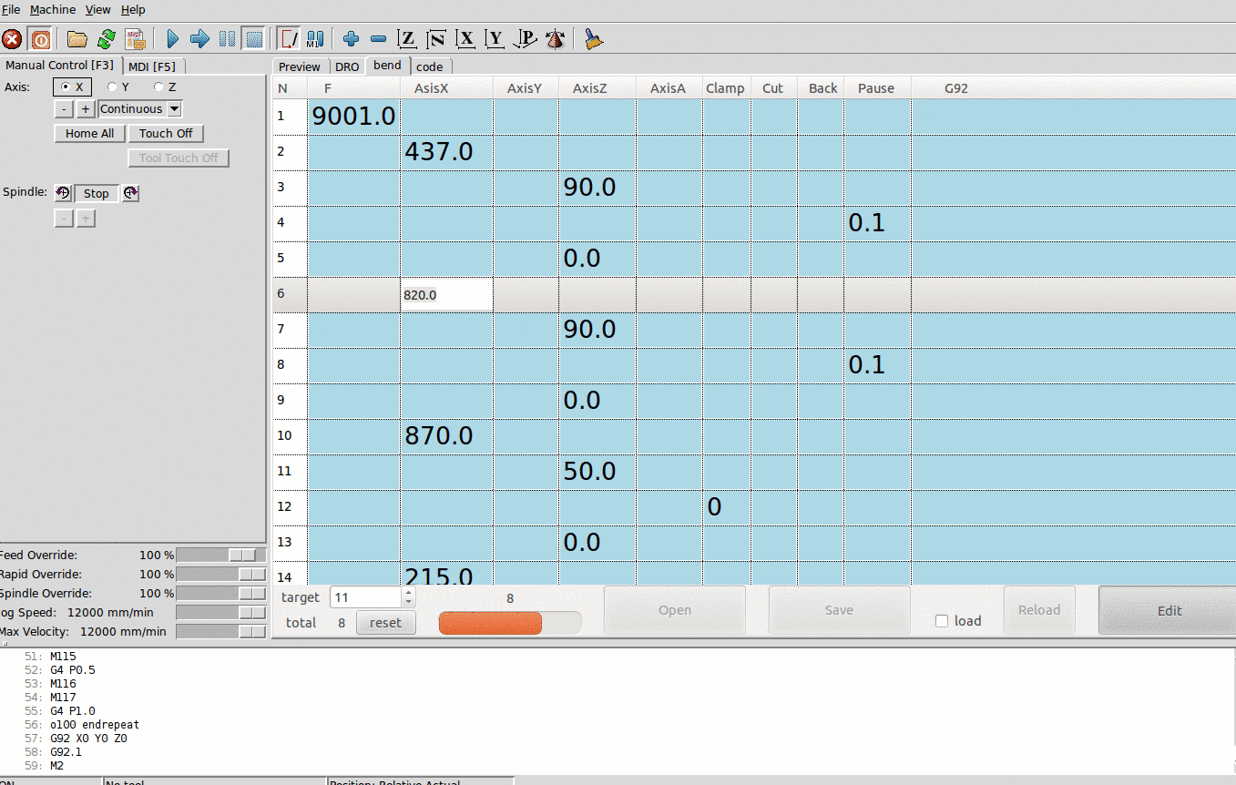

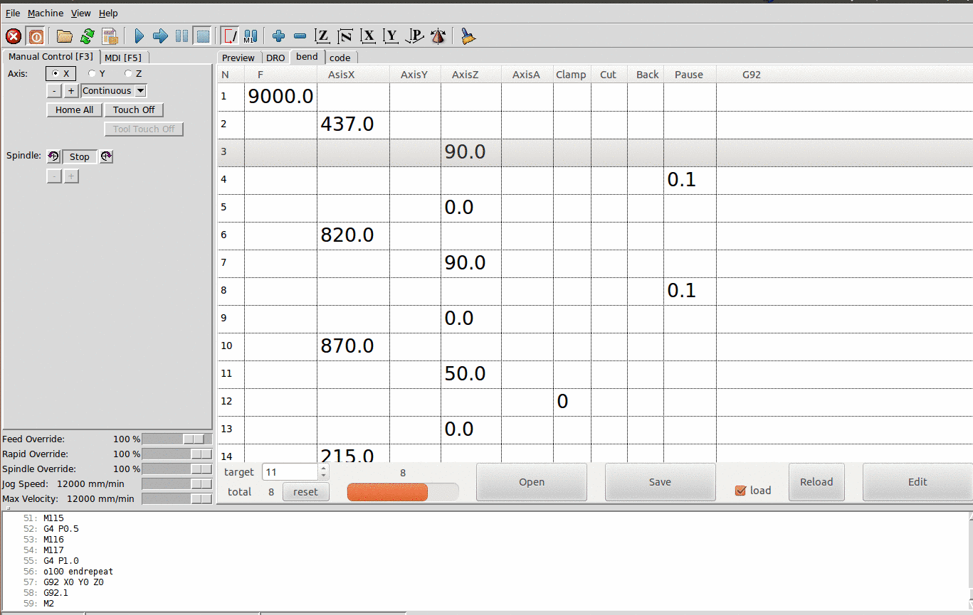

делал одному из наших форумчан интерфейс к гибочному
Выделение_252.png (6730 просмотров) <a class='original' href='./download/file.php?id=168237&mode=view' target=_blank>Загрузить оригинал (65.1 КБ)</a>
в режиме Edit в ячейках набираются значения,
Выделение_253.png (6713 просмотров) <a class='original' href='./download/file.php?id=168238&mode=view' target=_blank>Загрузить оригинал (64.54 КБ)</a>
скрипт формирует цикл подпрограмм,
задается количество изделий и вперед...

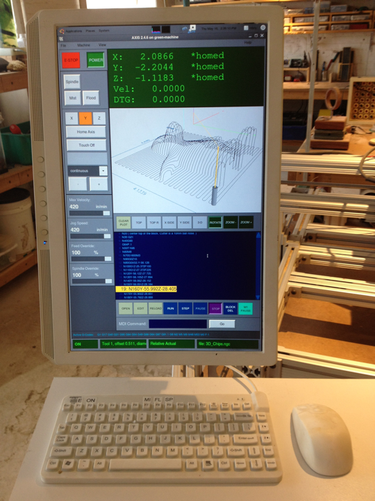

Кто-нибудь имеет опыт работы с вертикальным интерфейсом (портретная ориентация)?
Вот такой интерфейс приглянулся, кто-нибудь использует такой?:

Лодочник писал(а):Кто-нибудь имеет опыт работы с вертикальным интерфейсом (портретная ориентация)?
А есть картинки с более высоким разрешением? Клиент попросил нарисовать такой,
прислал похожую картинку. Примерный вид понятен, а надписей разглядывать - глаза сломать можно.

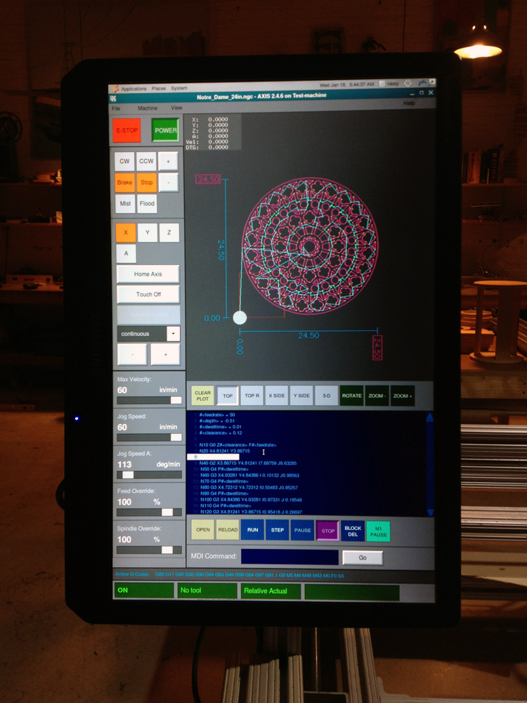

Re: Интерфейсы EMC2 (опросничек)
Сообщение Лодочник »
К сожалению, картинка только такая есть. Вот еще, но не особо лучше...

mycnc
Сообщения: 895
Репутация: 623
Сообщение mycnc »
У меня есть еще одна, но все 3 одинакового качества.

Лодочник писал(а):кто-нибудь использует такой?
Датрон Нео :hehehe:
