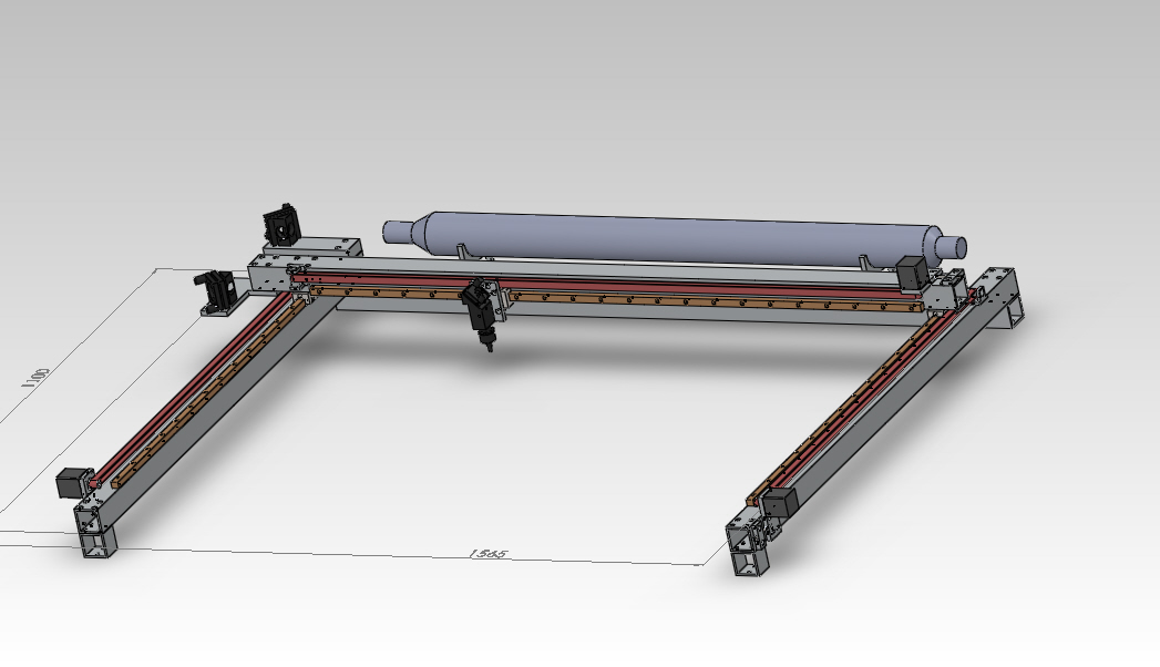

def писал(а): Может и лучше, но нам надо еще ремни оси y пропустить как то и натяжитель туда запихать...
Не совсем понял. Ремень оси У будет же проходить как на картинке? если да то почему нельзя 60х20 например?

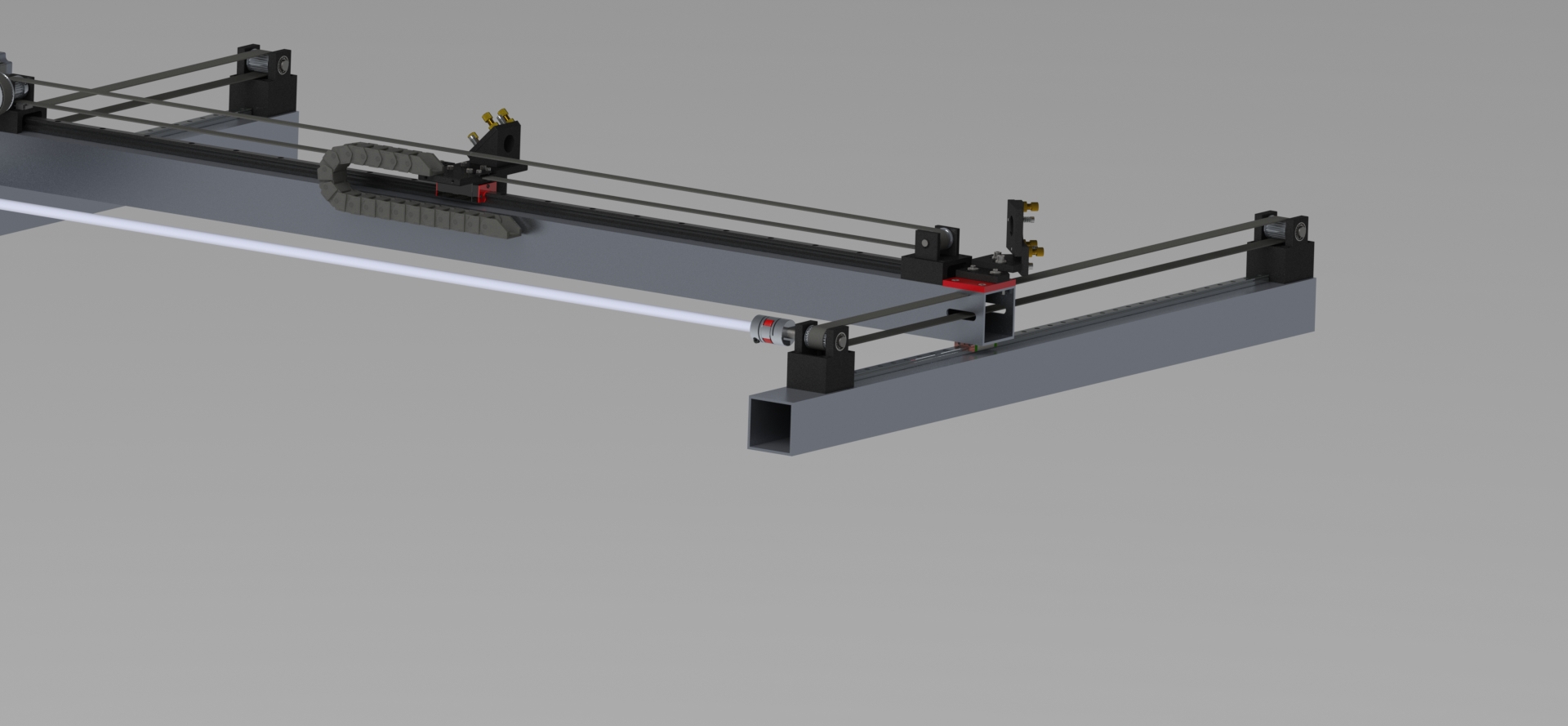

Нет. Будет проходить сквозь портал... Буду в нём крепить :) Я как раз прорисовываю ремни, долго не мог с ними до конца разобраться... Сейчас вроде получается, но не до конца :)
Тут дело в том, что при построении механики надо в первую очередь отталкиваться от редукторов... я вот нашёл одни, которые могу купить... получил их размеры и от них плясал...
Сделал рендер, я думаю, будет понятнее:
Axe_Y.JPG (2711 просмотров) <a class='original' href='./download/file.php?id=96651&mode=view' target=_blank>Загрузить оригинал (444.84 КБ)</a>

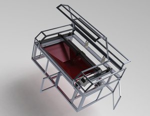

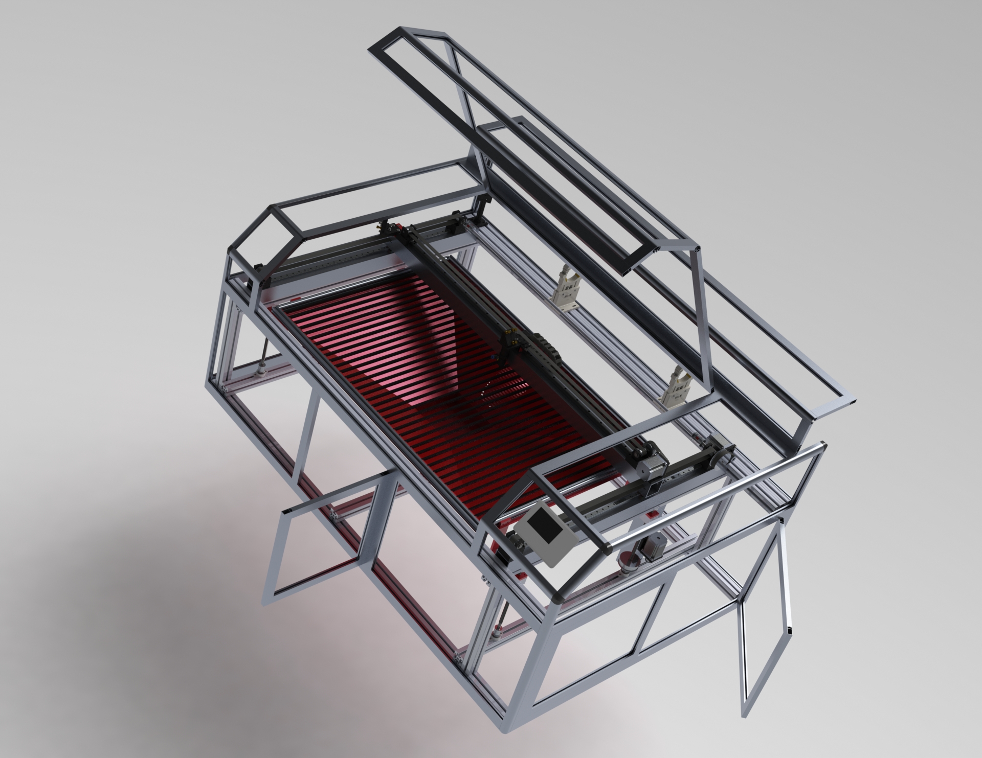

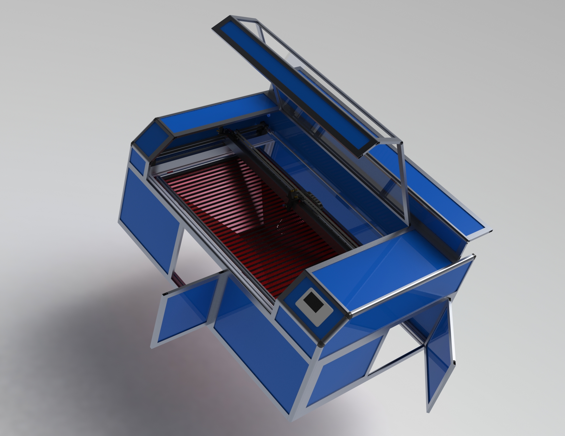

Продолжаю рисовать :)
Вроде закончил внешний корпус, добавил дверь спереди и дверцы отсека с аппаратурой, а так же нарисовал ремни:
Full.JPG (2663 просмотра) <a class='original' href='./download/file.php?id=96814&mode=view' target=_blank>Загрузить оригинал (1.08 МБ)</a>
Untitled.JPG (2663 просмотра) <a class='original' href='./download/file.php?id=96815&mode=view' target=_blank>Загрузить оригинал (1.1 МБ)</a>
На таобао нашёл из чего сделать механизм подъёмного столика, при этом за вполне вменяемые деньги.
Берём винты SFU1605, длина 300 мм, диаметр 16 мм, шаг 5 мм, по цене 2,33$ за штуку, вот тут.
Берём гайки SFU1605, по цене 5,83$ за штуку, вот тут.
И получаем за приличные 33$ шикарный механизм подъёма :)
