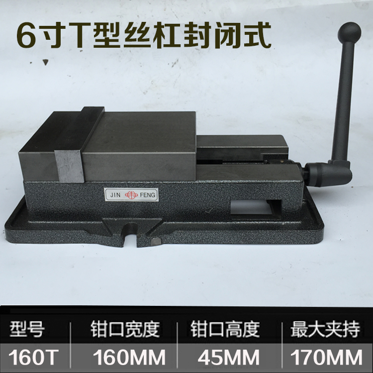

Друзья, что скажете о таких тисках? QM16160L без поворотного механизма

john1987887
Винт-гайка дерьмо полное. А так нормальные.

Добавлено: 20 июл 2018, 10:40
На сколько дерьмо? Я имею ввиду если не часто пользоваться то такого дерьма хватит на пару лет?

john1987887
Конечно хватит. Только резьбу нужно будет на винте поправить. У меня была залита краской как и весь винт.

sima8520 писал(а):Друзья, что скажете о таких тисках?
Для каких целей? Если для слесарных, то сойдут, если использовать как станочные - точности у них не будет. Каждому своя точность нужна, потому и спрашиваю для каких целей.
Вот тиски типа прецизионные из той же страны http://directlot.ru/lot.php?id=167549 почитай комменты под товаром :)
Они вроде как и дешевые, но %посредника + немалый вес = цена/кчество не есть фонтан. Получалось что для наших задач лучше белорусские купить :) Но так как хода у них мало, всего 250 то купили эти https://item.taobao.com/item.htm?spm=a2 ... =10#detail QKG73-3 В понедельник должен получить. Планируем из 4х тисочков сделать(спиить лишнее) типа прижимы, чтобы можно было детальки 400х800мм зажимать :)

aftaev писал(а):Для каких целей? Если для слесарных, то сойдут, если использовать как станочные - точности у них не будет.
Для станка моего, микроны ловить смысла нет, но 0,05 мм хотелось бы точности
меня как бы сначала QKG88 устраивали, но мне сказал что с тисками у которых есть съемные губки - удобнее работать. Вот и растерялся я.

sima8520 писал(а):На сколько дерьмо? Я имею ввиду если не часто пользоваться то такого дерьма хватит на пару лет?
Самая большая проблема в станочных тисках, это что деталь при зажатии выпирает вверх, а не прижимает на упоры вниз. https://www.youtube.com/watch?v=4XJ6Ht4C3qU

MGG
aftaev писал(а):Самая большая проблема в станочных тисках, это что деталь при зажатии выпирает вверх, а не прижимает на упоры вниз.
Более менее тиски, на инструкциях всегда показывают, что поджимают во внутрь :)
ну и по забугорным видосикам, тиски без киянки не тиски :D

MGG писал(а):ну и по забугорным видосикам, тиски без киянки не тиски
Тиски если тянут вниз, могут малость не равномерно притянуть, для того деталь и пристукивают. А вот тисы что выпирают деталь, хоть кувалдой бей результат будет тот же. Они не прижимают деталь к параллелькам, а на оборот подымают вверх.

sima8520 писал(а):Так что ж мне делать, какие посоветуете брать, QKG88?
Откуда знаем какие у тебя задачи, какого размера детальки нужно зажимать и какие тиски тебе влезут.
sima8520 писал(а):Друзья,есть такие тиски, может их купить? ГМ-7212Н-02
Это слесарные тиски. Нужны чтобы арматуру зажать и напильником обточить.
Станочные http://bzsp.by/ru/catalog/~show/28391/28445

sima8520 писал(а):Написано что станочные тиски.
Есть такие, при зажимании глазом видно как деталь подымает вверх. Годятся разве что обдирку делать ;)

john1987887
Тиски QM16160L, на которые вы дали ссылку, хоть и поднимают деталь вверх, позволяют получить точность 0.02 легко. Если нужно точнее, то можно пристукнуть деталь. Съемные губки рулят, здесь вы на правильном пути. Отжима неподвижной губки я не наблюдал.
