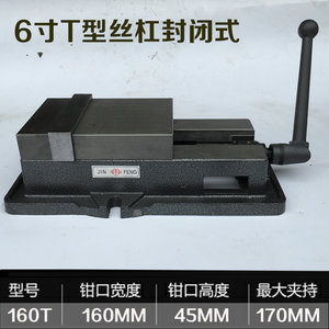

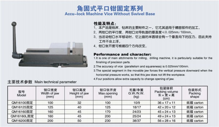

Друзья, что скажете о таких тисках? QM16160L без поворотного механизма
https://item.taobao.com/item.htm?id=546 ... 230r.1.0.0

Винт-гайка дерьмо полное. А так нормальные.

На сколько дерьмо? Я имею ввиду если не часто пользоваться то такого дерьма хватит на пару лет?

Конечно хватит. Только резьбу нужно будет на винте поправить. У меня была залита краской как и весь винт.

Для каких целей? Если для слесарных, то сойдут, если использовать как станочные - точности у них не будет. Каждому своя точность нужна, потому и спрашиваю для каких целей.

Для станка моего, микроны ловить смысла нет, но 0,05 мм хотелось бы точности
меня как бы сначала QKG88 устраивали, но мне сказал что с тисками у которых есть съемные губки - удобнее работать. Вот и растерялся я.

Самая большая проблема в станочных тисках, это что деталь при зажатии выпирает вверх, а не прижимает на упоры вниз. https://www.youtube.com/watch?v=4XJ6Ht4C3qU

Тиски QM16160L, на которые вы дали ссылку, хоть и поднимают деталь вверх, позволяют получить точность 0.02 легко. Если нужно точнее, то можно пристукнуть деталь. Съемные губки рулят, здесь вы на правильном пути. Отжима неподвижной губки я не наблюдал.
