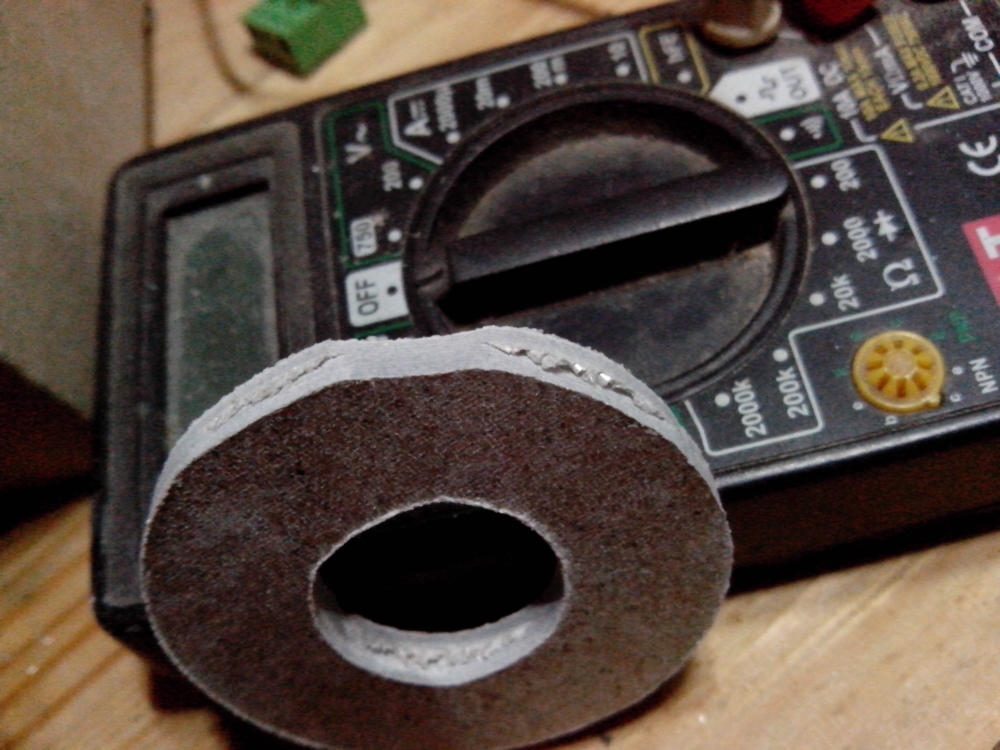

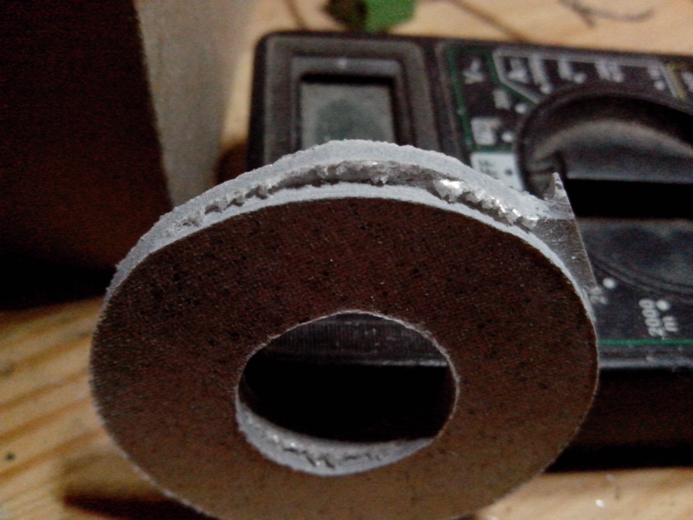

Вырезаю шайбочку в три слоя, два слоя иду по часовой стрелке по спирали, потом последний против часовой один без спирали, первое что не получается так это собственно сам круг с скосами, гуляет диаметр на миллиметр, вообщем не круг а побитое войной колесо, и второе самое смешное последний слой против часовой стрелки не попадает в первые два, тоесть у него своя такая же побитая войной околоокружная траектория, которая кое где идеально совпадает с траекторией первых двух слоев кое где выступает на миллиметр, почитал по форумам мол можно применить G64 G61 G41 еще не пробовал, заметил вроде бы когда уменьшить скорость подачи разнобой в слоях поменьше, но круглости как то это все равно не прибавляет, сразу хочу сказать, что станок многострадальный пинаю его уже второй месяц никак не закончатся с ним проблемы но это отдельная эпопея если будет интересно расскажу краткую историю болезни, но вроде бы вылечил, все оси ездят не пропускают шаги все гуд, вроде как. Просто хотелось бы понимать, что если пишешь G02 то оно и едет по такой дуге как задал и не надо дописывать все эти танцы с бубном G64 G61 G41, а если надо то когда для чего и в каких конкретно случаях, Фото шайбочки прилогается
А и да программку я написал под linuxCNC параметрическую задаю размер шайбы инструмента заготовки и там все это дело циклами и репитами заполняет
с верху поставил G17 и в конце M30 програмки самой под рукой нету, в станке осталась, выложу как доберусь к нему, но в самом LinuxCNC в Backplot-e ну тоесть в визуализации все красиво идеально, красивые кружочки нигде не виляют, а в реальности получается бяка, хотелось бы помощи куда рыть чем лечить, а да осталась у станка какаето проблемма непонятная при включении шпинделя выбивает датчик то на одной оси то на двух а то и все три, причем инвертор полностью от контроллера отсоединил, руками перемыкаю вместо реле контакты, чтоб завелся и вылетает датчик восновном то по иксам то по игрикам причем не постоянно то пять десять раз подряд вылетает не хочет запускаться, то на второй четвертый раз не вылетит и заведется
И да шайбочка с таким дефектом вся такая во все матрице с большей или меншей степенью, я бы даже сказал, что все эти залысины находятся на одних и тех же местах, стабильно, тоесть на лицо какой то программный глюк, ВООБЩЕМ ПРОШУ ПОМОЩИ.

думаю в твоем случае оптимальней создать свою,отдельную тему по станку ,и там решать проблемы,
так как они могут быть связаны не (только) с Gкодом ...
хорошо бы выложить краткое описание станка и его настройки(.ini и .hal файлы) и программу обработки (g-коды)...
А если повторить программу без нагрузки,будут ли такие же баги траектории ?
zaxlex писал(а):и не надо дописывать все эти танцы с бубном G64 G61 G41
по кодам:
это не танцы с бубном ,а самые обыкновенные коды...
в них необходимо разобраться и правильно применять...
G64 G61 есть описание в этой же теме
G41(и G42) из другой "оперы" - это компенсация радиуса иструмента(фрезы,...)
в общем ,как минимум,нужно смотреть программу обработки...
выкладывай G-код...

а в вашем случае, я бы вырезал круглую выемку небольшого диаметра, ну скажем милиметра 3-4 и посмотрел бы что получится...
просто ваши фотки, похоже, говорят о проблемах с жесткостью станка

по коду :
G00 везде с указанием подачи...
имхо , это смысла не имеет - все G00 поменять на G1
а идеи :
пробовать с меньшей нагрузкой,меньшей подачей ...

Я там сверху писал, что давал очень медленно, бока становились меньше но кординально ничего не менялось, шайбочка как была не круглой так и оставалась, только разнобой между слоями реза уменьшался, и то это вроде как примерно на глаз, так как такие шайбочки получались и при нормальной суорости подачи аообщем разница сугубо субьективная на глаз

а просто круг одной строкой ж-кода режет нормально??

Просто круг не режиться этими командами на Сколько я понмаю жэ02 и жэ03 режут дугу - вообщем я делал круг одной командой без одной тысячной милимметра это была изначально моя программа, на ней все и пошло не так, потом сделал круг двумя командами по пол дуги ничего не поменялось

Причем такое впечатление, что компу не хватает оперативных мозгов за раз вычислить координаты всех точек на дуге по которым надо проехаться, тоесть идет кусок дуги идеальный потом многогранника кусок потом просто срез дуги потом вроде как опять нормальная дуга и за первые два слоя идеальная повторяемость, тоесть на срезе не отличишь где первый слой где второй, а третий улетает на милимметр
И да еще такой момент на станке выявил- в визарде установлено входящие сигналы датчиков по осям оба и дом (тоесть и максимальный предел и минимальный и датчик дома) все сигналы приходят на один пин на каждую ось, в таком варианте у меня выскакивала ошибка по датчику при включении шпинделя, причем не важно как его включал с Жэ кода вручную с ГУИ оболчки нажимая кнопку или вообще отсоединив от всего и вся кроме 220 и замыкая проводом нужные контакты инвертора, тоесть какаето наводка, на мониторе при включении идет рябь и земля инвертора светит фазовую отвертку и чуток кусается, НО когда я выбрал в визарде только максимальный предел и дом (без минимального) ошибка выскакивать перестала, хотя все остальные эффекты от инвертора остались, но жить как то уже не мешают. это так может кому полезно будет.
