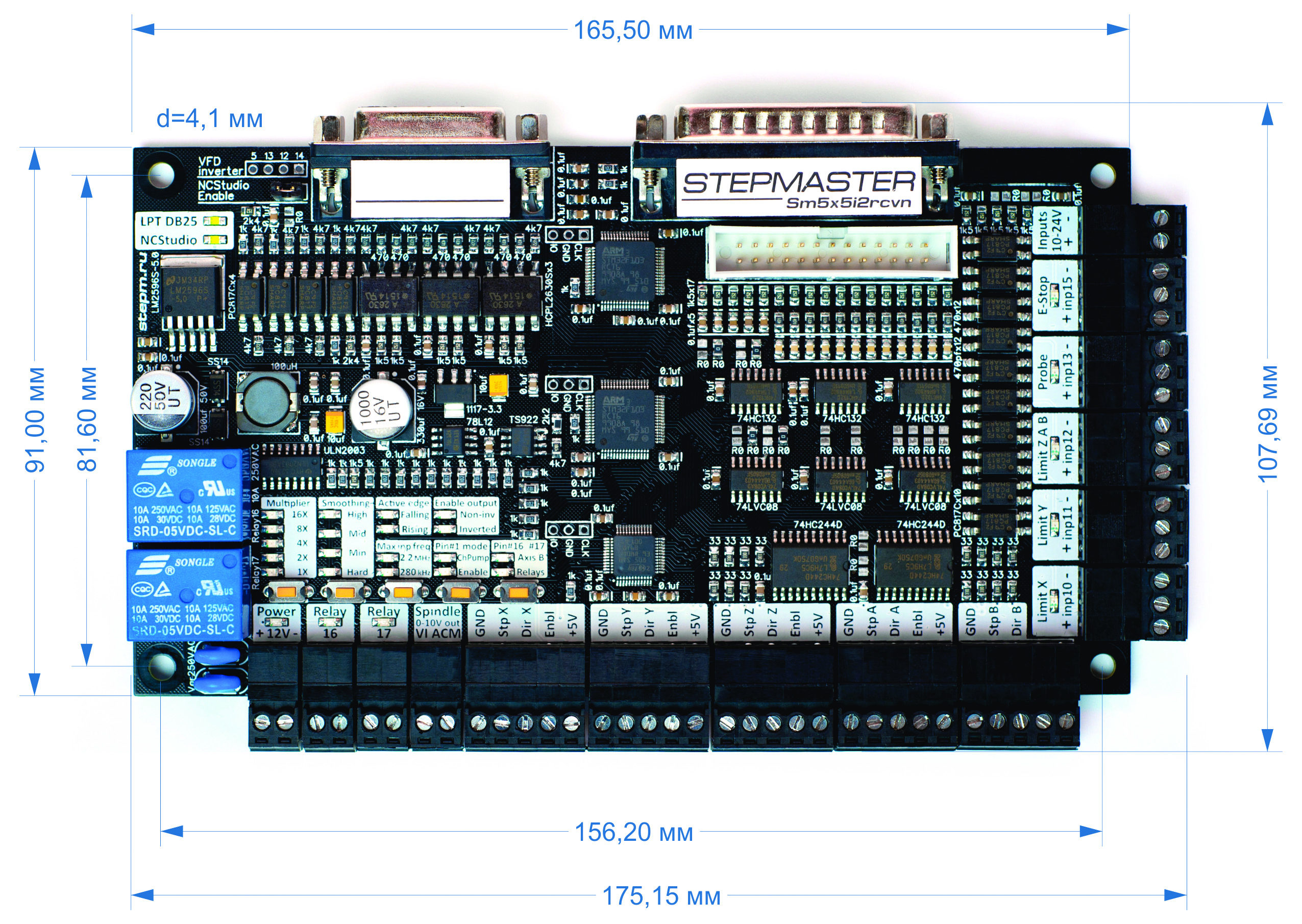

У меня тут спрашивали размеры платы.
На всякий случай - выложу здесь.
размеры.jpg (3332 просмотра) <a class='original' href='./download/file.php?id=76771&sid=b1137a9ba2e3c2094f302871790f35bd&mode=view' target=_blank>Загрузить оригинал (2.87 МБ)</a>
