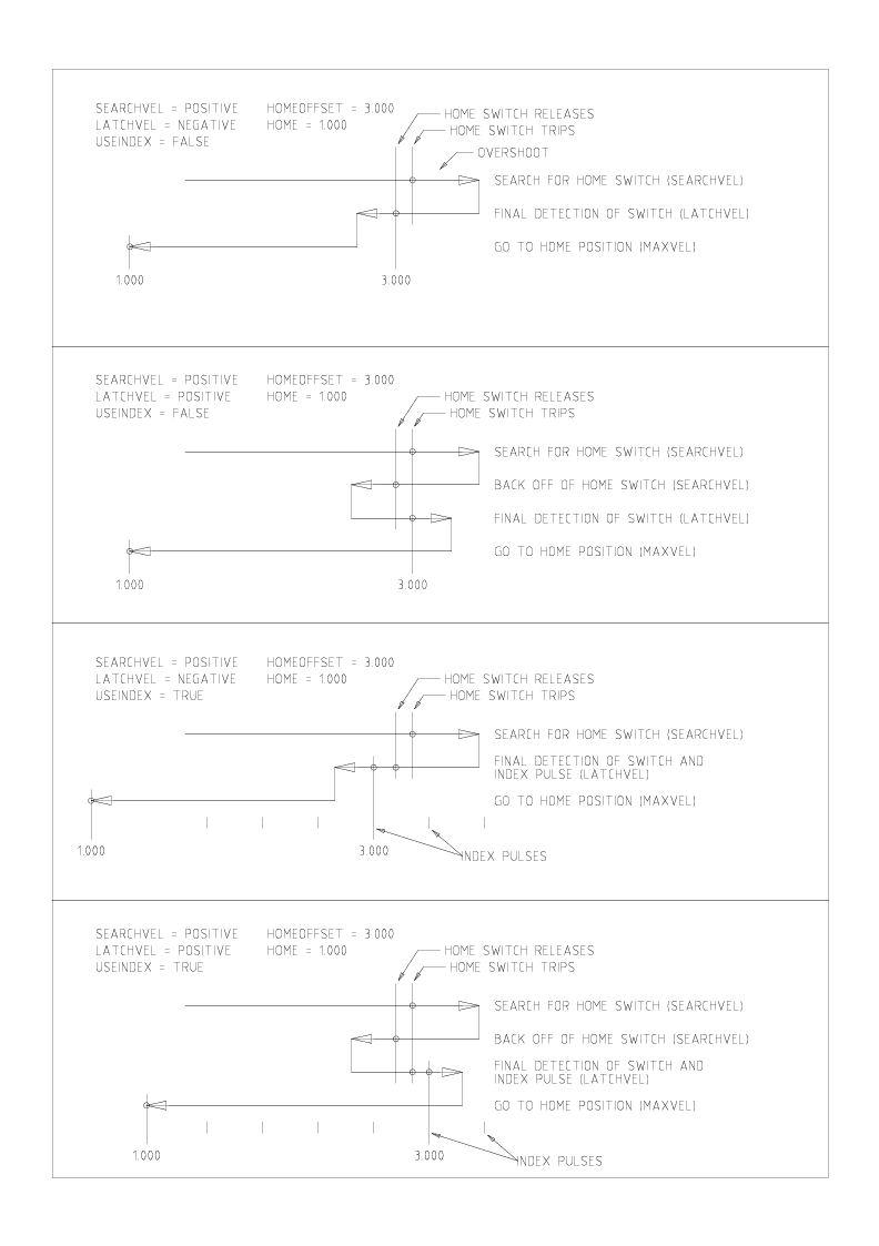

Подскажите, как работает хоуминг по индексу энкодера?
Re: FAQ по EMC2 LinuxCNC
А что именно интересует?
Обычно все выглядит так: у компонента encoder есть пин index-enable, если этот пин выставить в 1, то при следующем сигнале на
encoder.N.phase-Z значения пинов encoder.N.counts и encoder.N.position будут скинуты в 0.
Также можно сначала искать 0 по датчику, а потом уточнять его по индексной метке.

Ну с концевиком все понятно. Включили станок, нажали на поиск начала. Станок едет пока не замкнет концевик. А с индексом энкодера не понимаю. Включили станок, нажали на поиск начала. Станок едет, энкодер на оси сделал полный оборот, индекс появился, счетчик энкодера сбросился и станок остановился?

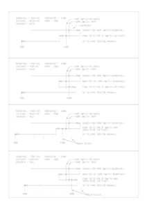

Да, по идее так и должно получиться. (только можно не просто остановился, а поехал в нужное место)
Можно датчик + энкодер - сначала до датчика (чтобы сначала с точностью до оборота вручную не выставлять), а потом по метке обнуляемся.
Картинки 3 и 4.
emc2-motion-homing-diag.png (5538 просмотров) <a class='original' href='./download/file.php?id=6606&mode=view' target=_blank>Загрузить оригинал (70.02 КБ)</a>
PS http://www.linuxcnc.org/docs/2.4/html/c ... tml#r0_1_2

Все равно не понимаю. Станок стоит в неопределенной позиции. С этой позиции он доедет до концевика и это и будет его дом и координаты обнулятся. А если нет концевика, как можно используя только индекс энкодера приехать в дом?
Ты вот эту табличку видел:
SEARCH_VELLATCH_VELUSE_INDEXHoming Type
nonzerononzeroNOSwitch-only
nonzerononzeroYESSwitch + Index
0nonzeroYESIndex-only
00NONone
Other combinationsError
Т.е. если поставишь
SEARCH_VEL = 0
LATCH_VEL = 10
USE_INDEX = YES
то ось обнулится просто по первому индексу.

Ну ось то обнулится, но это же не говорит о том что мы приехали в дом? Если станок в неопределенном положении по включению и ехать ему далеко, то как по сигналу индекса он доеедет до нужного положения? С концевиком все понятно, едем пока не упремся.
galexey писал(а): то как по сигналу индекса он доеедет до нужного положения
Никак. Скажет что "дома" на первом импульсе индекса.
Ну точнее, скажет дом, выставит значение оси HOME_OFFSET, и поедет в положение HOME.
Поэтому дополнительный концевик и нужен. Или по крайней мере желателен.
