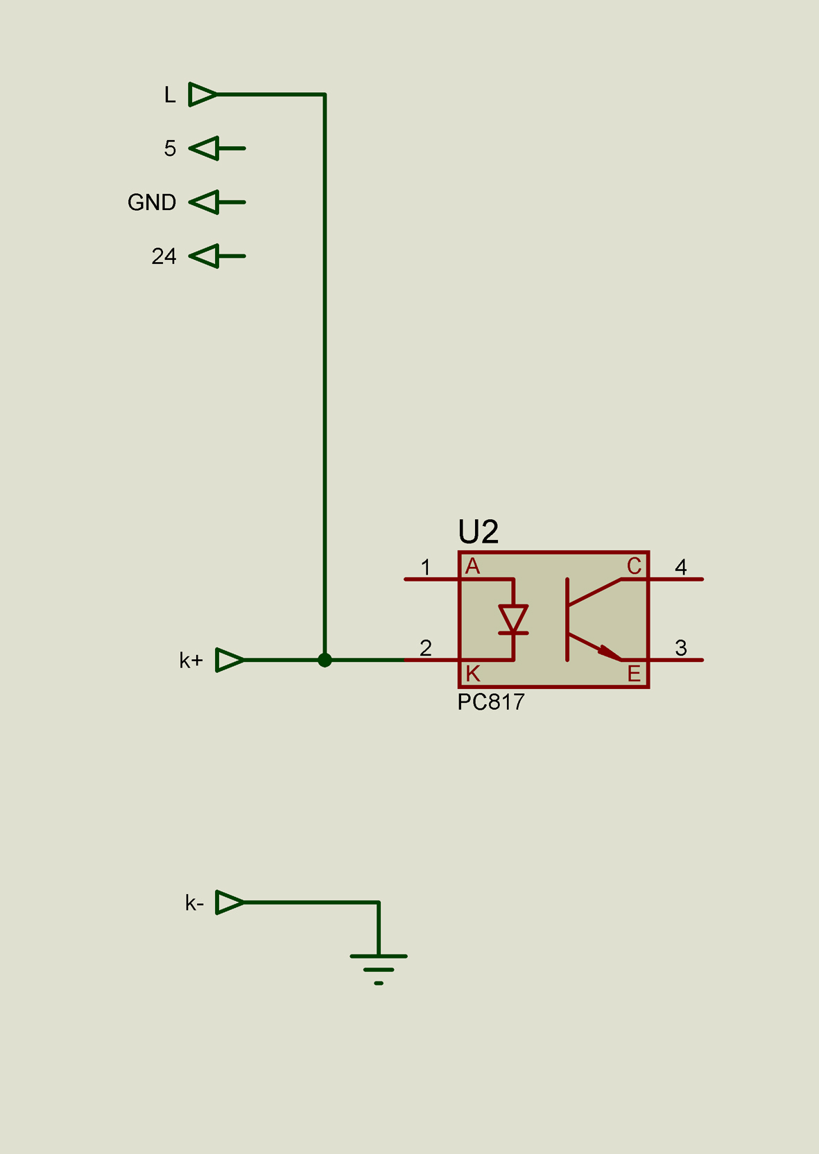

Поправка к вчерашней схеме блока питания, во-первых, там не резистор с транзистором, а оптопара, во-вторых, прозвонка показала, что вывод L соединён с К+, и китайский L-unknown (схема на 10 странице) на моём БП становится входом для TTL.
12333.jpg (2796 просмотров) <a class='original' href='./download/file.php?id=85608&sid=47a779127054195897b97546a666136a&mode=view' target=_blank>Загрузить оригинал (216.06 КБ)</a>

Уряяяяя!!!! Оно живое!!!!
Подключил второй кабель, ттл кинул на к+, pwm на in и все летает, стреляет и режет! Всем ОГРОМНОЕ СПАСИБО за помощь и поддержку!!! :good:

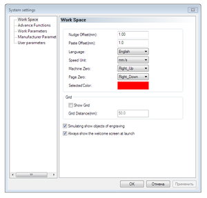

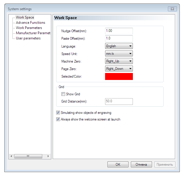

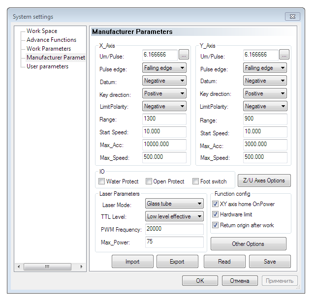

Господа, кто подскажет, как сменить нулевую точку с правого верхнего угла на левый верхний?
Мы строим лазеры!
drago-laser.com

Г-н маркиз д'Ефе, пишу к вам, так как не могу не писать.
Вот и про бытие, наше, молчать силов нету, трабблы одни.
Третьего дня назад, батогами битый, понужаем я был читать мануал, аки забыл.
Глюк, чертом хвостатым причинным был, но та книга, мною почти забыта, апять спасла душу мою лазерну.
Таки не сочтите обидою за слово неумелое, сказ мешковатый, смысло не уловимое. )
Мануал,стр. 23.
def писал(а):Господа
гм, гм. ... Давай тогда уж "ВашиВысокоблагородияНибейтеСильна...", чтоб уж, наверняка - без ответа...
Вот прям здесь (2723 просмотра) <a class='original' href='./download/file.php?id=85708&sid=47a779127054195897b97546a666136a&mode=view' target=_blank>Загрузить оригинал (24.87 КБ)</a>
Вот прям здесь

Re: Лазерный резак на 40Вт по тонкой фанере 1000х800мм за 70
Сообщение def »
Вод прям там пробовал, ничего не меняется, по прежнему идет в правый верхний угол....

1. Что менял конкретно? Давай попробую повторить. Повторил, то же не помогло.
2. Поменял "Datum" на противоположное. Поехал искать концевики в другую сторону. Не нашел, но это ожидаемо, раз их там нет. Если у тебя там их есть, то должен найти.

dima7411 писал(а):Что менял конкретно? Давай попробую повторить.
Выставлял Left Up в обоих полях. По прежнему после перезагрузки идёт ноль искать в правый верхний угол.

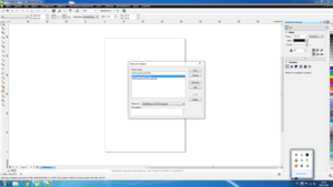

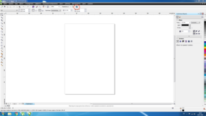

Инструкция о подключении плагина к корелу :)
У меня корел Х6, просто видел, что с ним точно работает :)
Ставим LaserCad, ставим плагин для вашей версии корела. Там вроде всё понятно.
Единственное, долго не мог установить ни LaserCad, ни плагин, выдавало ошибку, что не может записать файл и отправляла гулять. Пришлось загружаться в безопасном режиме и в нём ставить, поставилось без проблем. Какая то свинья у меня в компе считает LaserCad вирусом и блокирует его :)

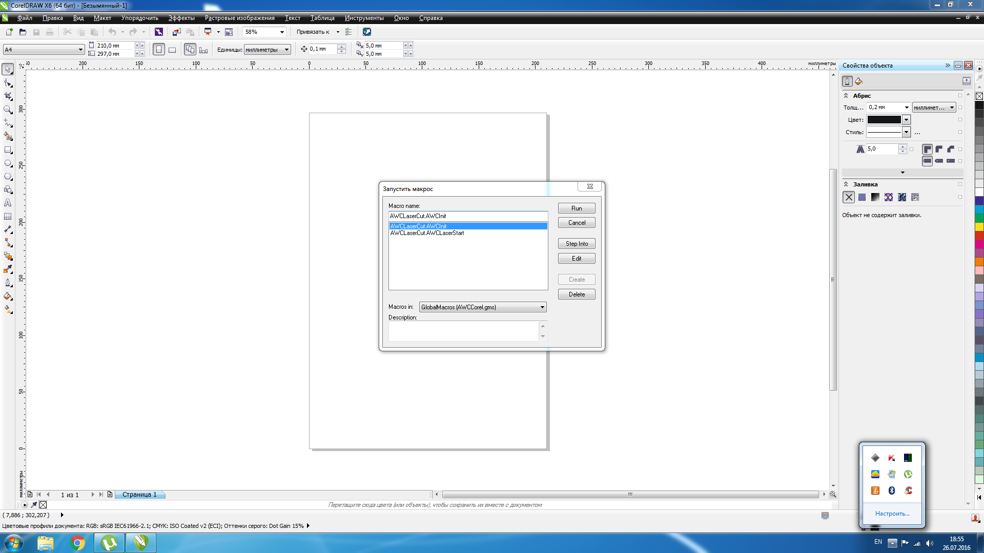

После установки плагина открываем Корел, идём в Инструменты - Макросы - Запустить макрос:
img-2016-07-26-18-55-07.png (2713 просмотров) <a class='original' href='./download/file.php?id=85713&sid=47a779127054195897b97546a666136a&mode=view' target=_blank>Загрузить оригинал (161.98 КБ)</a>
Выбираем в нижней выпадашке GlobalMacros (AWCCorel.gms). После этого в верхней части окна макросов появляется два макроса:
- AWCLaserCut.AWClnit
- AWCLaserCut.AWCLaserStart.
Нас интересует первый. Выбираем его и нажимаем "Run". У нас появляется значок макроса, который мы перетягиваем уже на основную рабочую панель.
Вот так у меня получилось:

dima7411 писал(а):1. Что менял конкретно? Давай попробую повторить. Повторил, то же не помогло.
У меня так и было в начале. Но при этом почему-то всё было зеракльным.
Попозжя попробую поиграться, выставить датум другую сторону и одновременно углы Left Up
