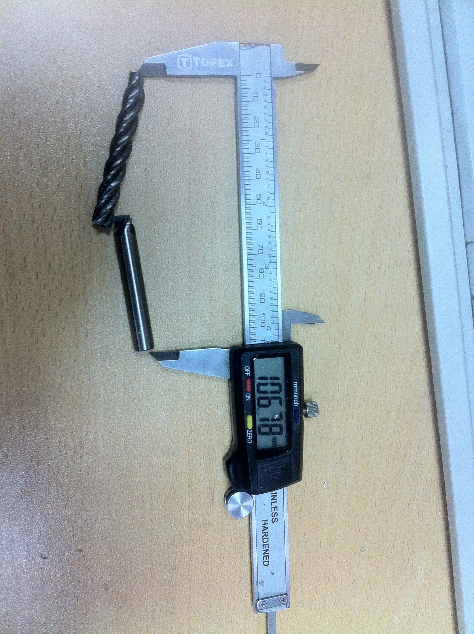

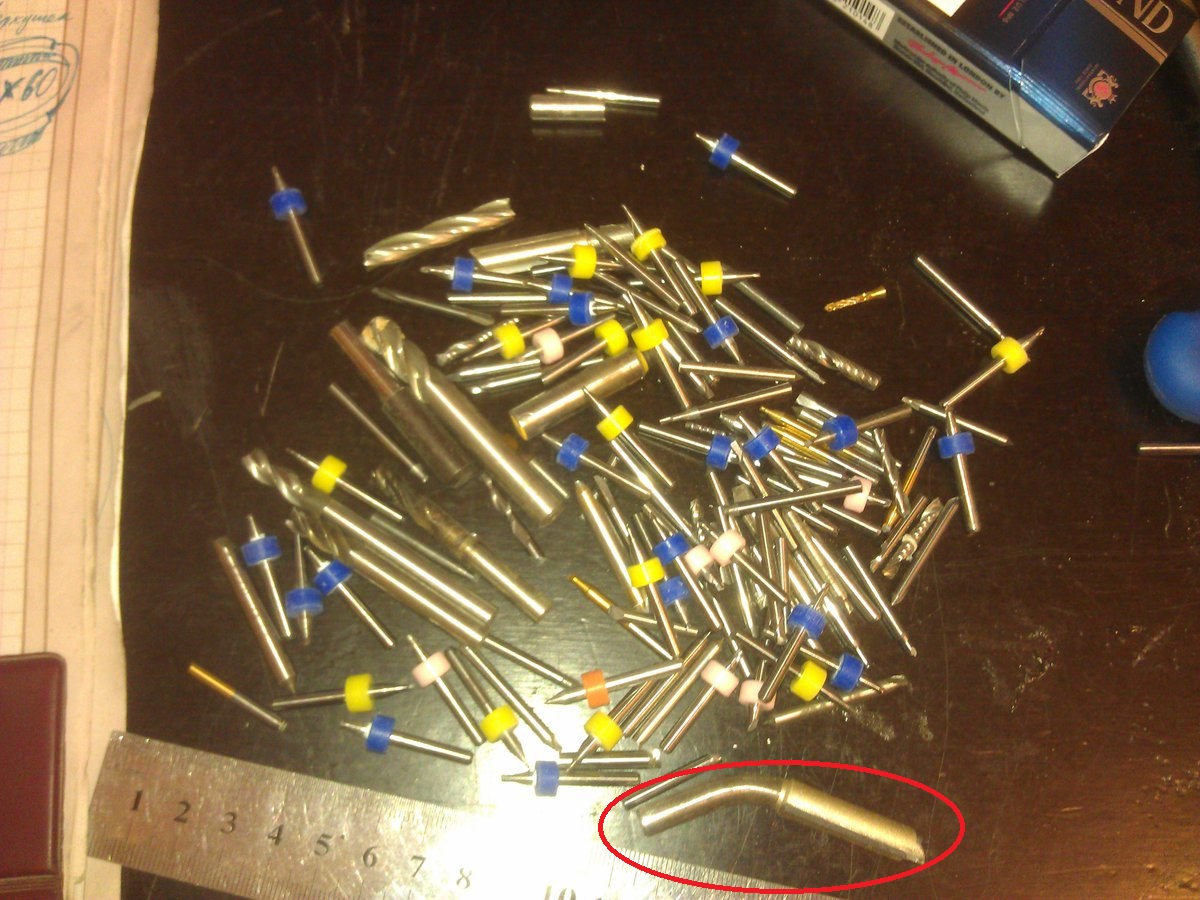

А можно узнать, с помощью чего ищется центр отверстий, края и т.д.? Имею ввиду, если что то сами сделали, можно ли взглянуть, если что то покупное, то может есть адрес, для просмотра?
Сообщения: 2893
Re: ЧПУ фрезерный станок (Бобр) 600x500 мм по дереву и не то
sima8520 писал(а):А можно узнать, с помощью чего ищется центр отверстий, края и т.д.? Имею ввиду, если что то сами сделали, можно ли взглянуть, если что то покупное, то может есть адрес, для просмотра?
Обломок гравера диаметром 3,175мм
Ershoff
Сообщения: 635
Репутация: 241
Откуда: Киев. Украина
Сообщение Ershoff »
Обломки гравёров это святое ;)

Обломок гравера диаметром 3,175мм[/quote]
И что с ним делать? :geek:
sima8520 писал(а):И что с ним делать?
Например штифты, хотя обломки, могут много куда пригодиться ;)
sima8520 писал(а):Обломок гравера диаметром 3,175мм
И что с ним делать? :geek:[/quote]
Воткнуть в отверстие, коснуться стенки, записать координату, коснуться противоположной, найти среднее между значениями. Это ноль по текущей оси. Затем повторить тоже по второй оси.

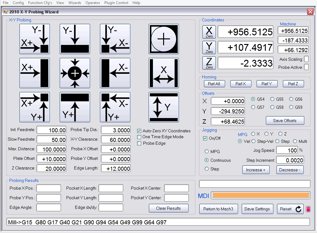

N1X писал(а):коснуться стенки, записать координату, коснуться противоположной, найти среднее между значениями
аааа, наверное скрипт какой то есть (как обнуление по Z + два провода для этого самого приборчика), я правильно понял?

Ershoff писал(а):Обломки гравёров это святое ;)
Какая страшная фреза буквой г. Жесткий удар наверно был...

sima8520 писал(а):аааа, наверное скрипт какой то есть (как обнуление по Z + два провода для этого самого приборчика), я правильно понял?
Есть такой скрипт
Screenshot - 06.04.2017 , 17_52_56.png (3245 просмотров) <a class='original' href='./download/file.php?id=108245&mode=view' target=_blank>Загрузить оригинал (80.74 КБ)</a>

Pin писал(а): Какая страшная фреза буквой г. Жесткий удар наверно был...
Нет, просто запилил в стол на половину глубины режущей части - ну и оно потянуло в сторону - ну и вал говношпинделя погнуло конечно, он тоже 6 мм диаметром.
пысы вообще вся эта кучка поломана в основном от невнимательности - они ж тонкие, ломаются как спички, там в основном 1-3 мм диаметры.

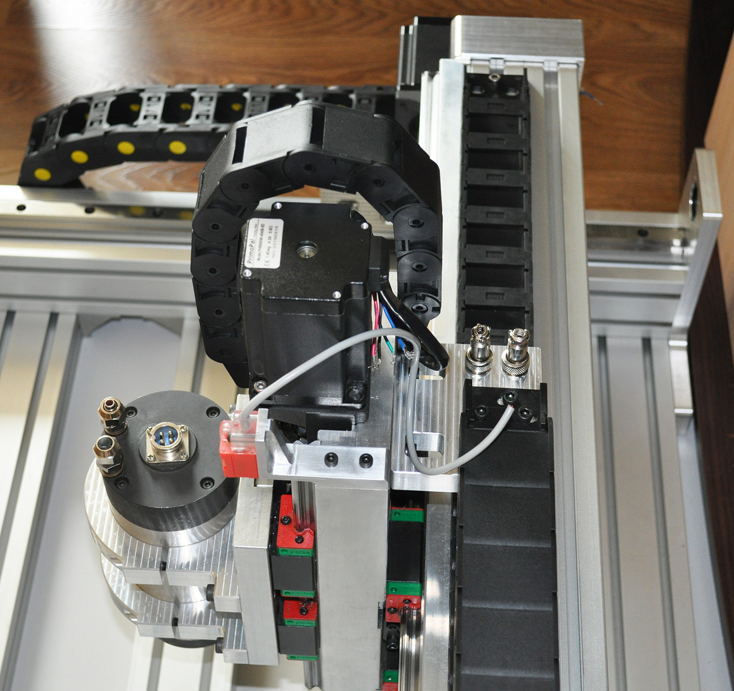

Александр, как продвигается проект?
Сообщения: 2893
sima8520 писал(а):Александр, как продвигается проект?

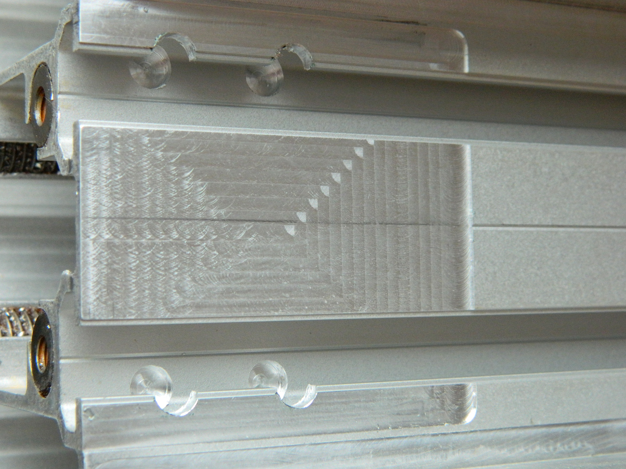

В ожидании недостающих ШВП креплю датчики и кабельканалы.
Пока все.
DSC_0029-1.jpg (2998 просмотров) <a class='original' href='./download/file.php?id=109342&mode=view' target=_blank>Загрузить оригинал (637.8 КБ)</a>
DSC_0030-1.jpg (2998 просмотров) <a class='original' href='./download/file.php?id=109343&mode=view' target=_blank>Загрузить оригинал (503.05 КБ)</a>

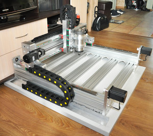

У вас крепление двигателя и опора конца ШВП по оси Х прямо к профилю крепится?
Сообщения: 2893
sima8520 писал(а):У вас крепление двигателя и опора конца ШВП по оси Х прямо к профилю крепится?
Да. Крепление мотора и поддерживающая опора прямо к профилю крепятся. Профиль с прикрученными проставками фрезеровался за одну установку и под рельсы и площадки под крепление мотора и опоры.
Фото только такое:
IMG_20161209_105143.jpg (2897 просмотров) <a class='original' href='./download/file.php?id=109400&mode=view' target=_blank>Загрузить оригинал (1.04 МБ)</a>
DSCN5438.JPG (2897 просмотров) <a class='original' href='./download/file.php?id=109401&mode=view' target=_blank>Загрузить оригинал (861.14 КБ)</a>

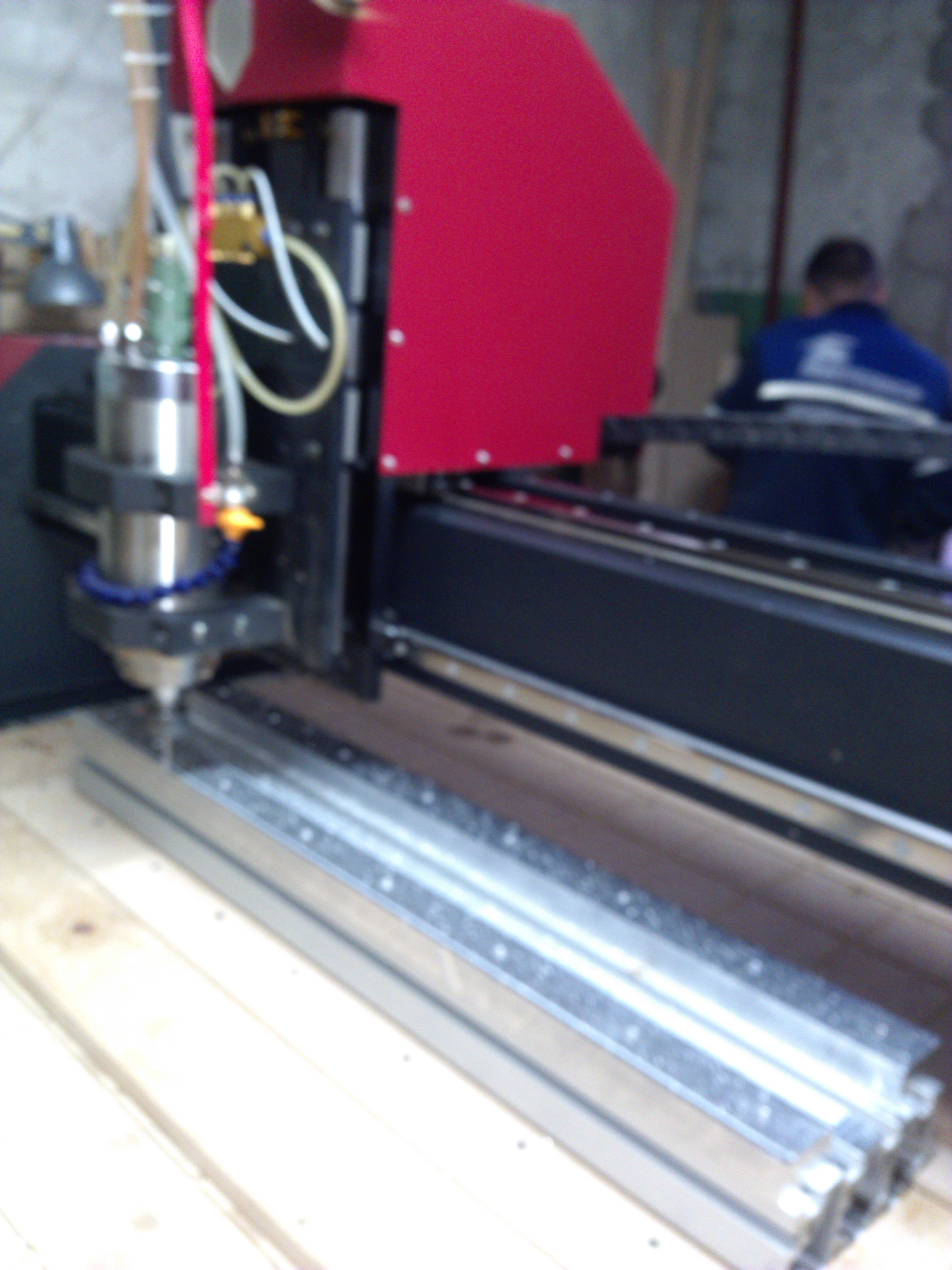

Тоже год назад сделал такой же как на фото :
IMAG0176.jpg (2876 просмотров) <a class='original' href='./download/file.php?id=109404&mode=view' target=_blank>Загрузить оригинал (299.43 КБ)</a>
Раньше предположить не мог что можно 8мм стали согнуть играючи. :)
Константин23
Сообщения: 470
Репутация: 62
Откуда: Krasnodar
Сообщение Константин23 »
Согнуть - да...наверно надо ехать медленно,а сломать 8-ку - как два пальца.....даже шаги ,гад,не пропустил :lol1:
IMG_2308.JPG (2865 просмотров) <a class='original' href='./download/file.php?id=109405&mode=view' target=_blank>Загрузить оригинал (1.69 МБ)</a>
