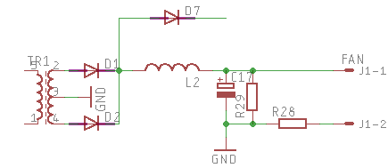

sinkacnc писал(а): Если БП с запасом по мощности, можно впаять резистор для снижения скорости вентилятора.
Я вскрыл БП своего принтера и нашел что-то напоминающее как раз такую схему. Только номиналы не понятны.
Да и схема не понятна :)
photo_2023-09-20_21-08-15.jpg (1340 просмотров) <a class='original' href='./download/file.php?id=209319&mode=view' target=_blank>Загрузить оригинал (275.46 КБ)</a>

Курдль писал(а): Только номиналы не понятны.
Схема теперь понятна (у трансформатора, конечно, больше обмоток). Осталось номиналы прикинуть. Никто не встречал такое?
Там диод D7, похоже, уходит на питание ШИМ-ки

Большинство импульсных блоков питания базируются на контроллере ШИМ (широтно-импульсной модуляции).
В этом применен KA7500B
Я не стал реверс-инжинирить всю схему питания этого контроллера, т.к. в данном случае она не представляет интереса.
Однако в этой цепи после D7 есть множество элементов, наверняка обеспечивающих качественное питание этой м/с.

Проще впаять последовательно с вентилятором стабилитрон на 12 В. Например BZV85-C12. В ЧиД у Вас через дорогу он стоит 70 коп (правда это в партии от 5000 шт :thinking: ).
А схема БП похоже близка к
https://elektrotanya.com/sompom_s-360-2 ... nload.html
Это часть +16 В (в центре схемы), которая используется для нескольких назначений. А питание штатного вентилятора здесь 24 В. Там-то какой вентилятор стоит?

Из 15 А, на которые рассчитан БП, забрать на вентилятор 70 мА не слишком большая проблема. Тем более, что штатный вентилятор потребляет не меньше. А стабилитрон - BZV85-C12,133 стабилитрон: 12V 0,5A 1,3W. Но это дело вкуса.

Pens писал(а): А питание штатного вентилятора здесь 24 В. Там-то какой вентилятор стоит?
В моём БП также стоит 24В вентилятор. Но 50-милиметровый скоростной и очень шумный.
Upd. Замерил напряжение на катодах. Действующее 18.4В, пиковое 22.4В, частота 90КГц.

А что такое тихие кулеры? Тихий, это значит бОльшего диаметра. И почему именно 12В ?, От 12в кулер на 12в будет выть так же, при той же мощности и диаметре.
Если чутка снизить обороты, то можно и резистор впаять, ну да, будет немного греться, и охлаждаться этим же вентилятором ).
А если взять напряжение с половины обмотки, выпрямить на диоде и подать на вентилятор?, там же примерно половина должна остаться, а то и меньше, если диод один, как раз чуть меньше 12 можно получить, что бы не сильно выл.

13Dmitriy писал(а): А если взять напряжение с половины обмотки, выпрямить на диоде и подать на вентилятор?,
Решение pensa со стабилитроном мне больше нравится т.к колхозить меньше и оно универсально для кулеров разной мощности.

мощность стабилитрона 1.2 Вт, падение 12В, значит в пределах 100мА можно ни в чём себе не отказывать )

13Dmitriy писал(а): мощность стабилитрона 1.2 Вт, падение 12В
Не-а! Падение 18.4v - 12v = 6.4v (я ж писал о замерах в той цепи).
