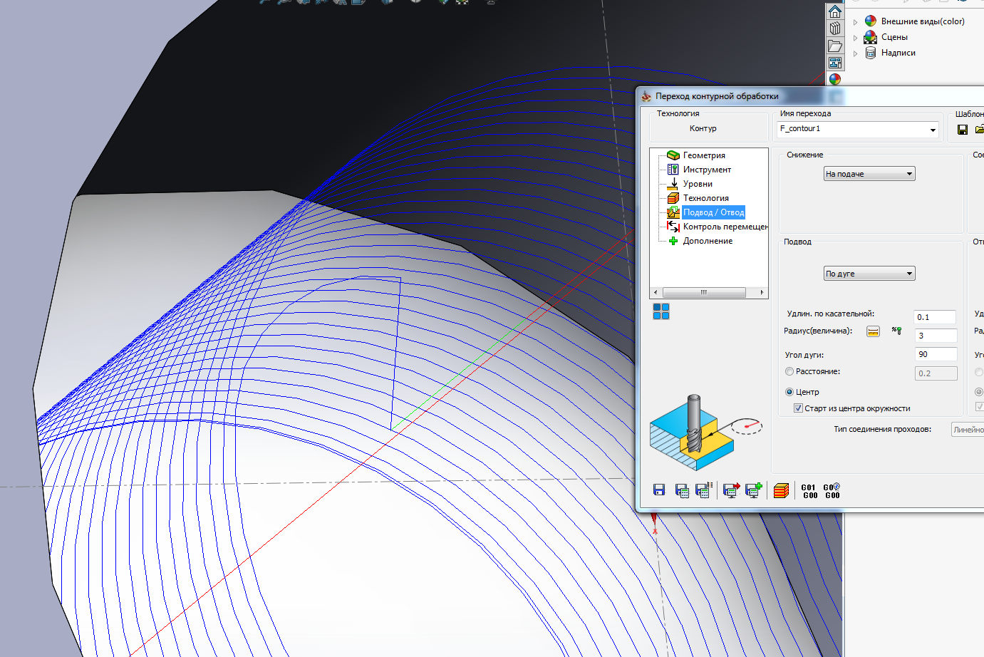

Добавлено: 27 дек 2018, 13:24
ScrewDriver
Всем привет, помогите разобраться с подводами-отводами?
Я же правильно понимаю они делаются для того, чтобы отметин вертикальных в точке входа не было в материал?
Почему у меня они не применяются к таектории? по моей логике должен быть вход по касательной дуге - в общем плавно, а его нет.
2018-12-27_13-23-21.png (2438 просмотров) <a class='original' href='./download/file.php?id=153379&sid=65395a725edcd3f25c05a4adae5e8461&mode=view' target=_blank>Загрузить оригинал (227.5 КБ)</a>
Тьфу, вопрос написал и сам же тут же решил :lol:
2018-12-27_13-27-51.png (2438 просмотров) <a class='original' href='./download/file.php?id=153381&sid=65395a725edcd3f25c05a4adae5e8461&mode=view' target=_blank>Загрузить оригинал (237.79 КБ)</a>
Re: SolidCAM
Добавлено: 27 дек 2018, 13:43
Frezer_PU
ScrewDriver писал(а):Тьфу, вопрос написал и сам же тут же решил
Поставь галочку "Расстояние " и будет еще лучше ;)
