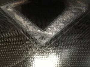

3D печать.
Кто знает, что за артефакты?
Первый слой. (1178 просмотров) <a class='original' href='./download/file.php?id=209289&sid=f2454170974016cffbe6b1b5f1691f1c&mode=view' target=_blank>Загрузить оригинал (191.27 КБ)</a>
Первый слой.
На ощупь - пупырчатая поверхность, как будто что-то на горячую оторвали от расплавленной пластмассы.
Когда принтер укладывал второй слой, цеплял соплом за эти выпуклости.

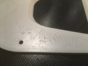

А это вид снизу. Какие-то выщерблены наблюдаются.
Низ детали после отделения от стола (1178 просмотров) <a class='original' href='./download/file.php?id=209288&sid=f2454170974016cffbe6b1b5f1691f1c&mode=view' target=_blank>Загрузить оригинал (189.92 КБ)</a>

Pens
Курдль писал(а): 18 сен 2023, 21:31 3D печать.
Намекну. Вот фото, как Вы его назвали, "капота" сушилки. Т.е. печать несушеным пластиком. Печатался 29 августа 2020 года. Период повышенной влажности в нашей с Вами климатической зоне. Юбка похожа?
Верх сушилки.png (1167 просмотров) <a class='original' href='./download/file.php?id=209290&sid=f2454170974016cffbe6b1b5f1691f1c&mode=view' target=_blank>Загрузить оригинал (1.88 МБ)</a>
Добавлено: 18 сен 2023, 22:34
13Dmitriy
Курдль писал(а): Кто знает, что за артефакты?
так может быть, когда переэкструзия на первом слое. Пластику некуда деваться и он там торчит хлопьями, за которые потом цепляет сопло. Переэкструзия будет только на первом слое, если он тоньше заданного в слайсере. Если юбку ещё не выбросил, то померь её штангенциркулем, она должна быть не тоньше 0,2 или сколько там у тебя. Если врёт общий поток, то пластик будет выпирать на каждом слое. Хотя не понятно, почему клочками. Это опять пла?

Курдль
Pens писал(а): Т.е. печать несушеным пластиком. Юбка похожа?
Поразительно похоже :(
Но я печатал PLA, а не PETG. Причем 2 дня назад им же печатал ответную часть и там все было нормально.
13Dmitriy писал(а): так может быть, когда переэкструзия на первом слое. Пластику некуда деваться и он там торчит хлопьями, за которые потом цепляет сопло.
Я тоже грешу на переэкструзию.
Проблемы начались после перенастройки стола. Возможно я задал слишком низкое Z-offset.
Юбку померил. Она 0.12 мм. И у меня в мусорной корзине сохранилась юбка от предыдущей печати. Та была 0.18 мм.
Но мне казалось, что при переэкструзии первый слой был бы вообще залит пластиком без малейшего просвета. А на фото 2 это не так.
