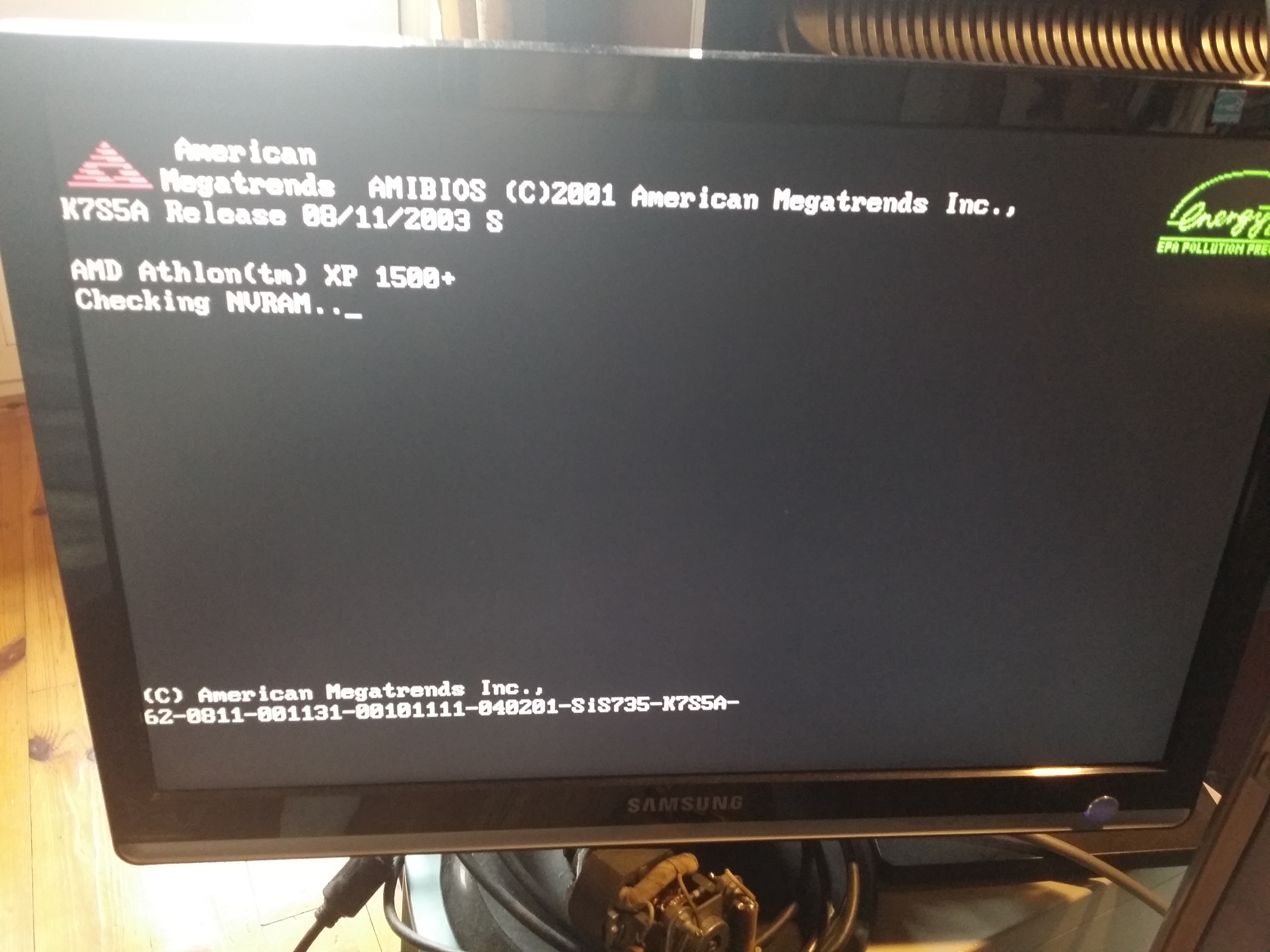

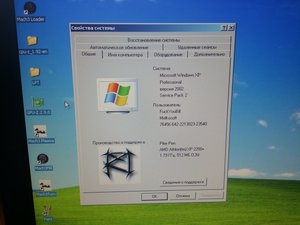

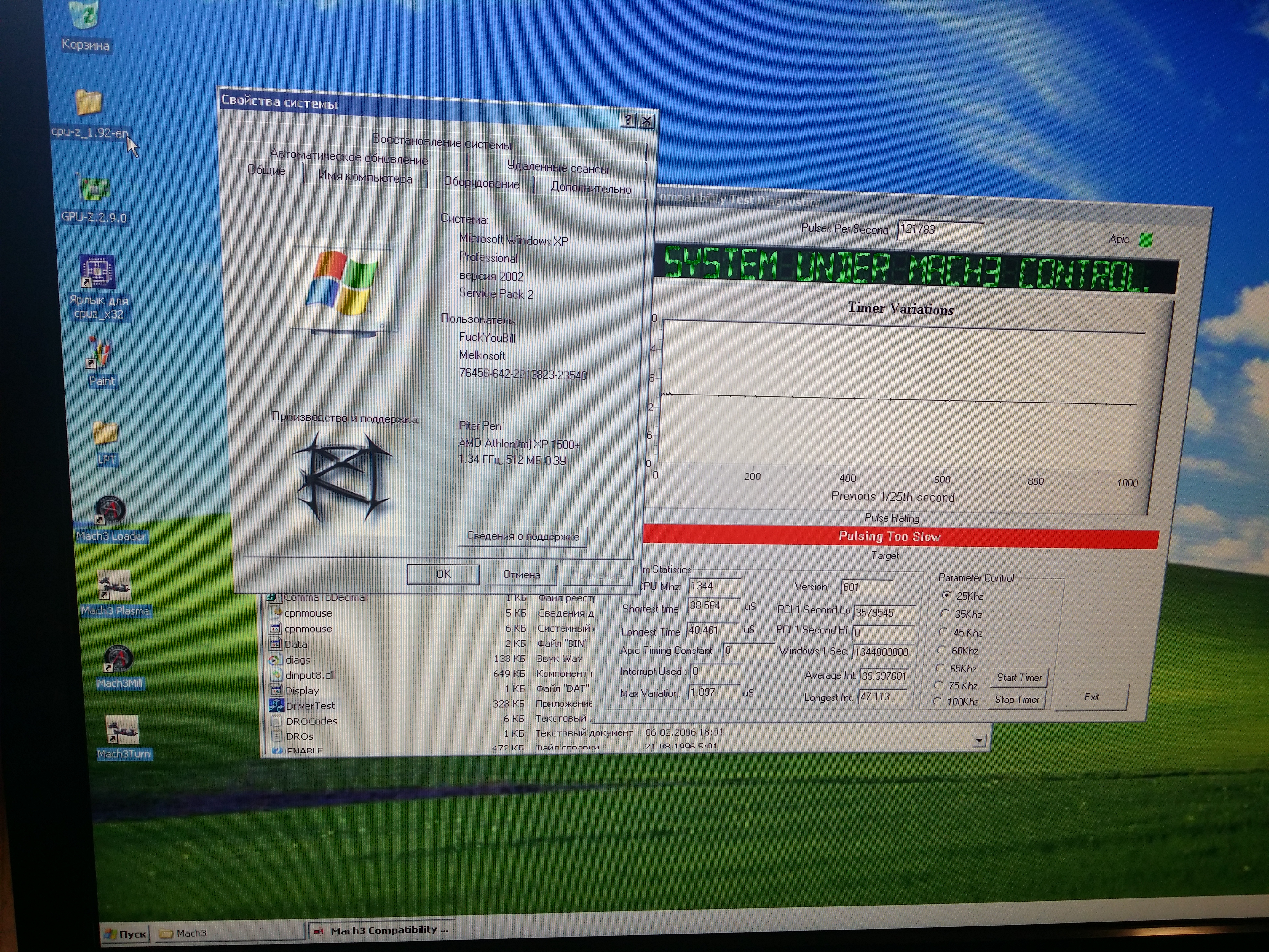

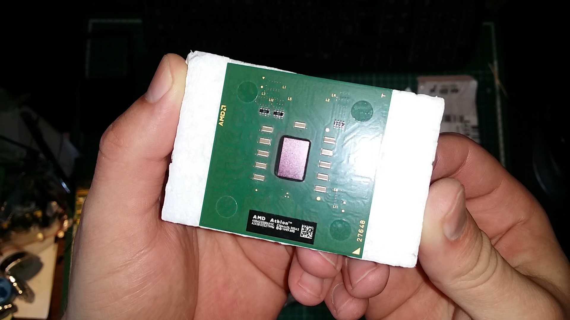

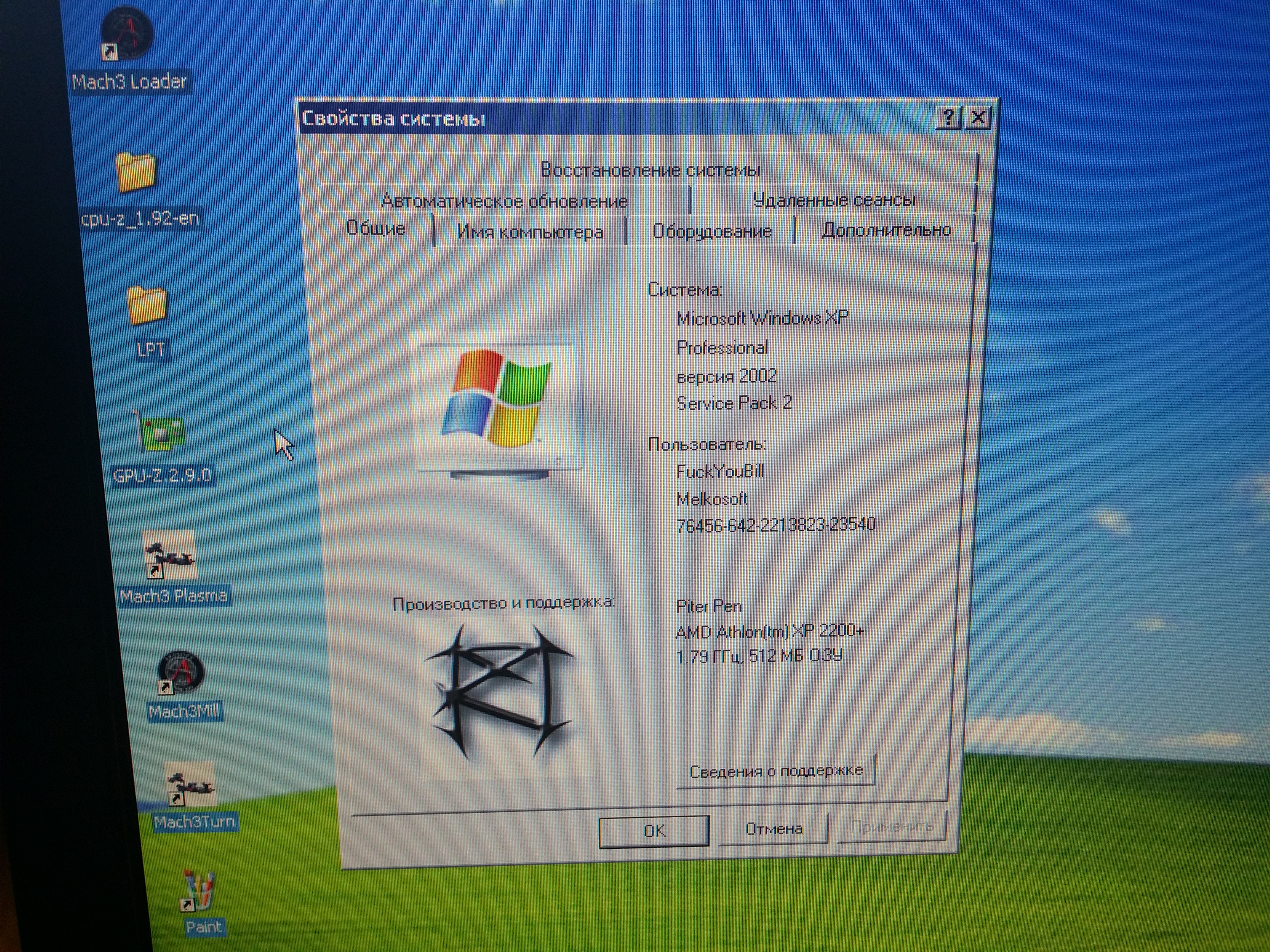

Прибыл процессор с маркировкой axda2200duv3c
По идее AMD Athlon XP 2200+ 1.8GHz
Скачал последний биос для 3.1 верси материнской платы
Но отображается в системе , как 1500+
Может кто знает как победить подобное?
Уже и програматором прошивал биос - не помогло...
А пока иду гуглить...

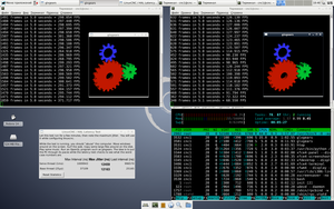

В LinuxCNC стал по шустрее, но латентность поднялась свыше 300К.
Изменил в биосе 100/100 МГц на 133/133 МГц для процессора и заработало!!! :)
Драйвер тест Мач3 так же не доволен...
При запуске 1 шестеренок подскакивает свыше 200К оба показателя
После сброса статистики в районе 15К
Активация окна браузера так же поднимает на 200К
После закрытия шестеренок переключение между браузером и десктопом остается в районе 15К-20К
Если винт не "хрустит" - не грузится, то показания стабильны - 15К-20К.
Сообщения: 21923
512MB RAM очень мало для Linux с графикой. Нужно минимум 1GB, а лучше 2GB. Если будет мало памяти, то ядро Linux будет "отстреливать" "лишние" процессы. Чтобы этого не было придётся использовать swap на диске, что автоматически поднимет latency до тех-же 200k. Можно было-бы держать систему на RAM-диске, но для этого потребуется минимум 4-6GB RAM.
Посему эта материнка по сути не годится для LinuxCNC, ибо поддерживает максимум 1GB RAM, да ещё и DDR1.
Похоже единственный вариант - это https://www.ixbt.com/storage/gigabyte-i-ram.shtml , но дешевле будет купить новую современную материнку...

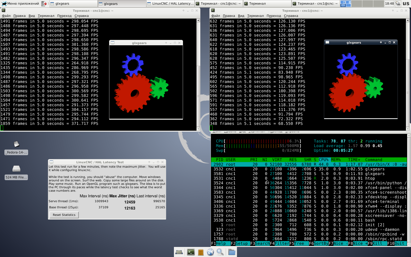

Old PC_12.png (2203 просмотра) <a class='original' href='./download/file.php?id=181319&mode=view' target=_blank>Загрузить оригинал (388.15 КБ)</a>
Вот так выглядит тест после сброса статистики...
Если запустить ещё шестеренку то даже принтскрин не могу снять.

Сообщения: 21923
xenon-alien писал(а):Если найду ещё 512 Мб, то поставлю. (но лишних денег на новый ПК нету)
Это и есть разбазаривание денег - любое обращение к диску сможет прервать работу станка.

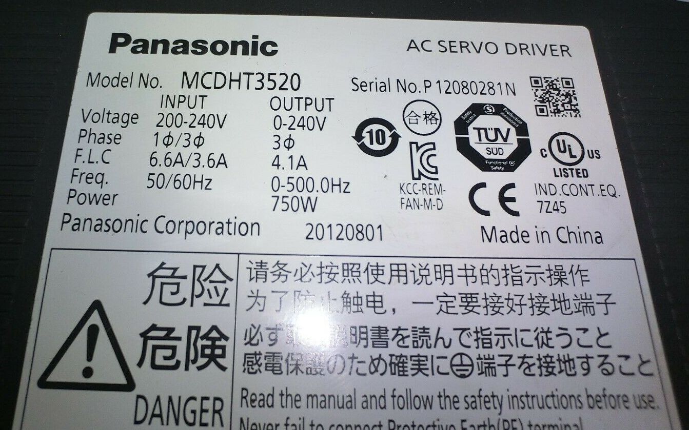

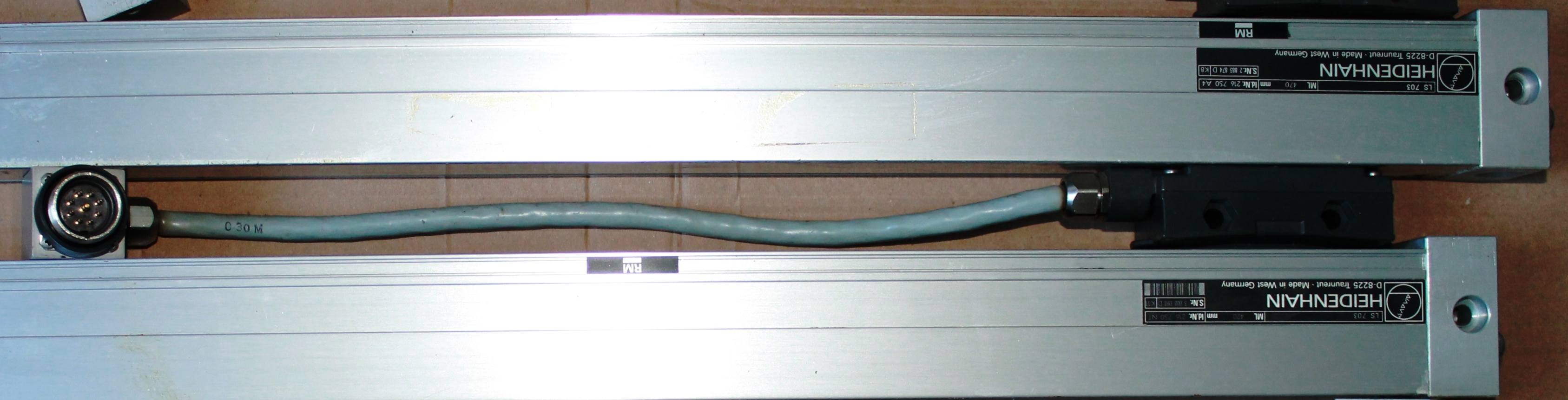

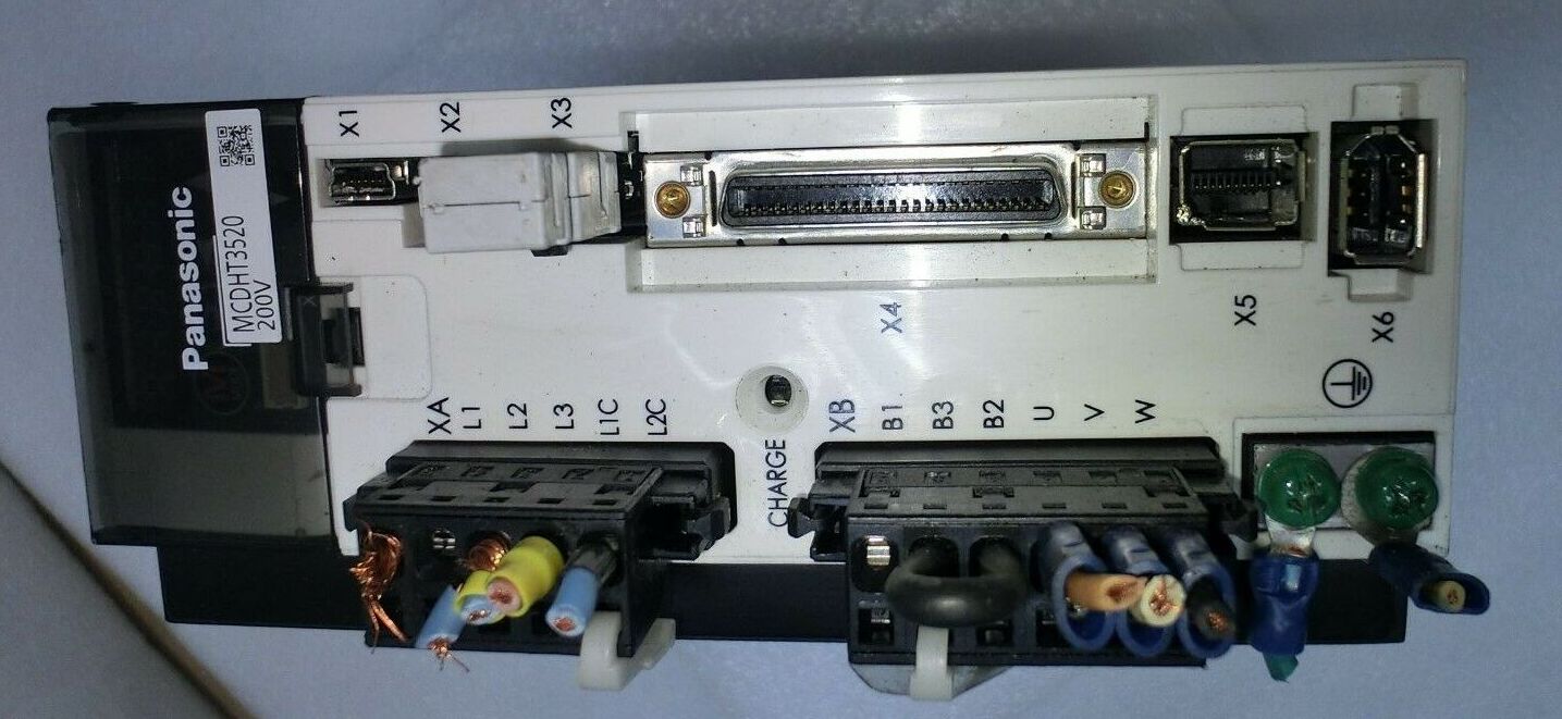

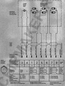

Подскажите пожалуйста.
Возможно ли скрестить это, чтоб получить замкнутый контур?

tehnic писал(а):Возможно ли скрестить это, чтоб получить замкнутый контур?
Да, если линейки по электрическим параметрам подходят.

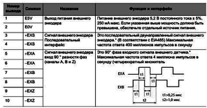

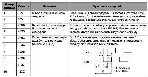

Вот данные выходных сигналов сервопривода.
1.png (2143 просмотра) <a class='original' href='./download/file.php?id=181327&mode=view' target=_blank>Загрузить оригинал (61.25 КБ)</a>

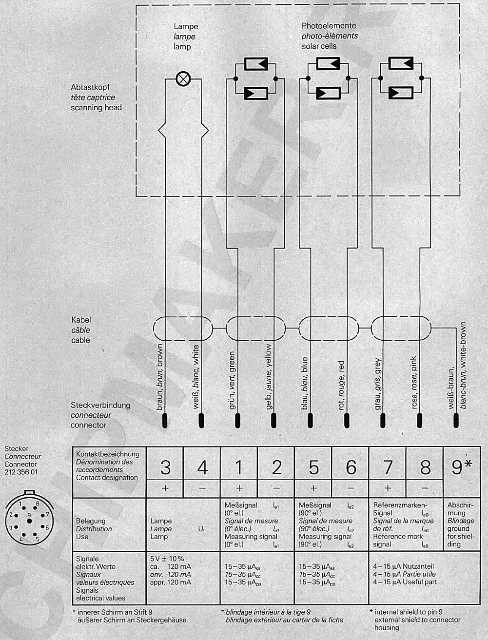

А вот на линейку
2.png (2143 просмотра) <a class='original' href='./download/file.php?id=181328&mode=view' target=_blank>Загрузить оригинал (1.24 МБ)</a>
