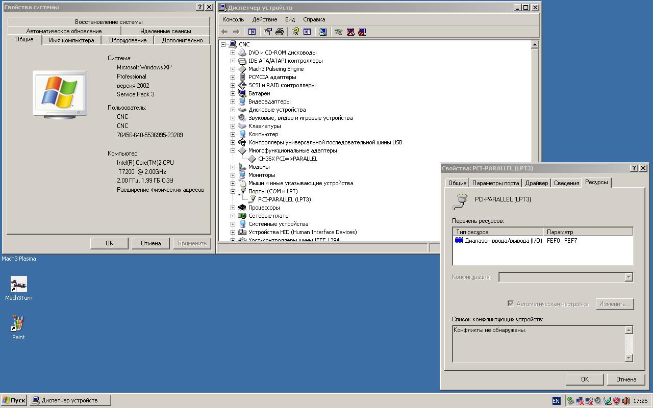

Вот так выглядит в диспетчере устройств на Win XP.
И вот так отображается в LinuxCNC.
С ним можно работать?

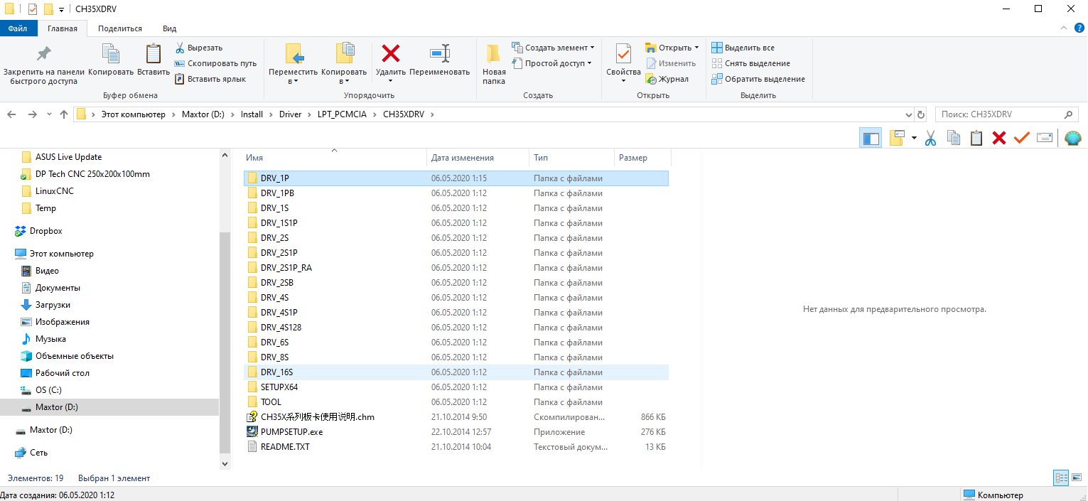

Drivers_LPT_CH35x.png (2719 просмотров) <a class='original' href='./download/file.php?id=180908&mode=view' target=_blank>Загрузить оригинал (83.66 КБ)</a>
UAVpilot писал(а):во вторых он поддерживает только карты с индексом S - карты только с COM-портами.
На винду я с той папки устанавливал драйвера. (выделил папку на скрине, с которой я файлы выложил)
Но там еще куча других есть... И в каждой дрова под линукс (те же файлы, или другие, ещё не смотрел)
Добавлено: 06 май 2020, 02:33
Там во всех папках один и тот-же архив.

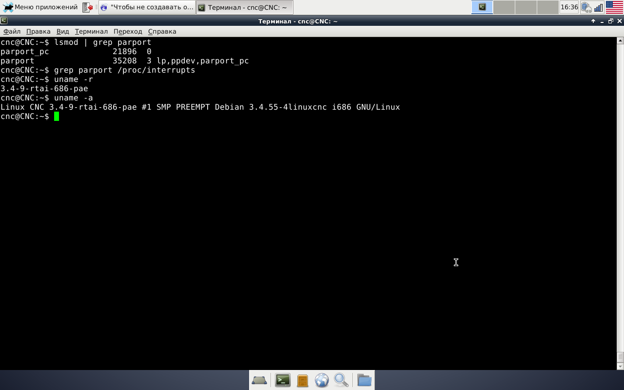

UAVpilot писал(а):Что показывают
lsmod | grep parport
и
grep parport /proc/interrupts
Вот:
cnc@CNC:~$ lsmod | grep parport
parport_pc 21896 0
parport 35208 3 lp,ppdev,parport_pc
cnc@CNC:~$ grep parport /proc/interrupts
cnc@CNC:~$
Добавлено: 06 май 2020, 16:17
xenon-alien писал(а):не совсем понял...
Я посмотрел в исходники драйвера от wch и не увидел там поддержки параллельного порта.
xenon-alien писал(а):Вот:
Нет поддерживается параллельный порт на этих чипах. Судя по гуглу эти карты покупают для организации множества СOM-портов (есть карты на 16 портов), видимо только эту поддержку и сделали.
