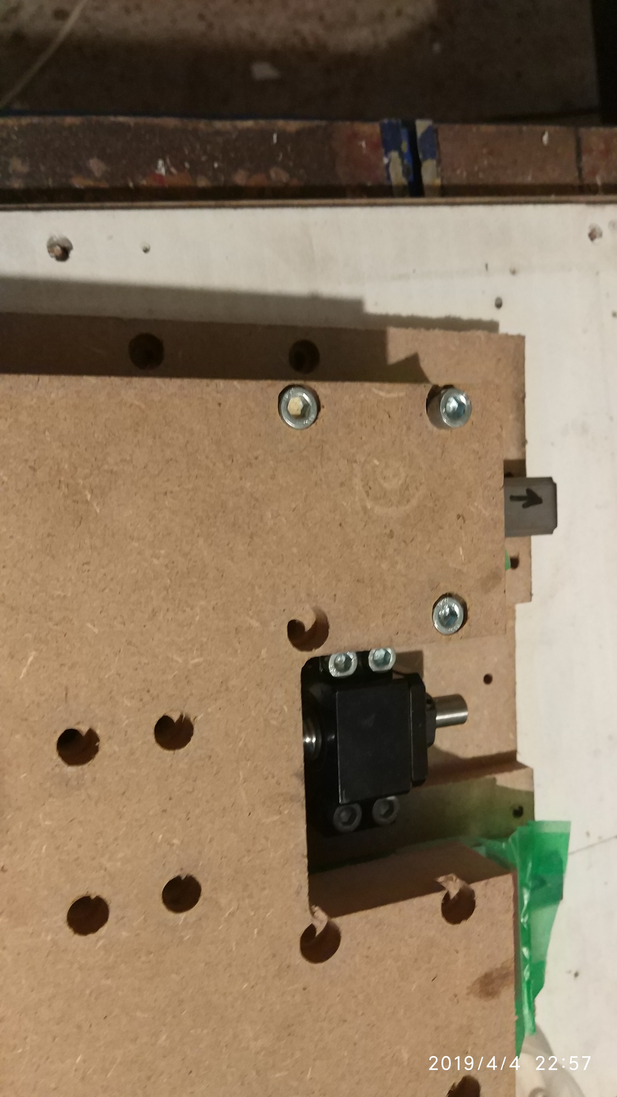

телодвижение!!!!
IMG_20190404_163818.jpg (5255 просмотров) <a class='original' href='./download/file.php?id=160356&mode=view' target=_blank>Загрузить оригинал (2.37 МБ)</a>
IMG_20190404_203343.jpg (5255 просмотров) <a class='original' href='./download/file.php?id=160357&mode=view' target=_blank>Загрузить оригинал (2.23 МБ)</a>
IMG_20190404_203348.jpg (5255 просмотров) <a class='original' href='./download/file.php?id=160358&mode=view' target=_blank>Загрузить оригинал (2.19 МБ)</a>
IMG_20190404_224900.jpg (5255 просмотров) <a class='original' href='./download/file.php?id=160359&mode=view' target=_blank>Загрузить оригинал (2.17 МБ)</a>
IMG_20190404_224952.jpg (5255 просмотров) <a class='original' href='./download/file.php?id=160360&mode=view' target=_blank>Загрузить оригинал (2.26 МБ)</a>
IMG_20190404_225746.jpg (5255 просмотров) <a class='original' href='./download/file.php?id=160361&mode=view' target=_blank>Загрузить оригинал (2.1 МБ)</a>
IMG_20190404_225749.jpg (5255 просмотров) <a class='original' href='./download/file.php?id=160362&mode=view' target=_blank>Загрузить оригинал (2.07 МБ)</a>
IMG_20190404_230017.jpg (5255 просмотров) <a class='original' href='./download/file.php?id=160363&mode=view' target=_blank>Загрузить оригинал (2.29 МБ)</a>
IMG_20190404_230039.jpg (5255 просмотров) <a class='original' href='./download/file.php?id=160364&mode=view' target=_blank>Загрузить оригинал (2.07 МБ)</a>

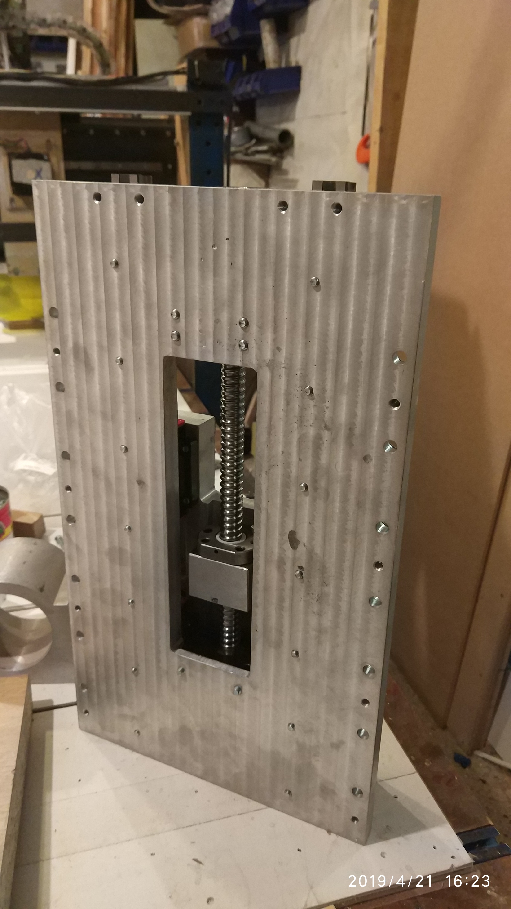

IMG_20190415_221615.jpg (4887 просмотров) <a class='original' href='./download/file.php?id=161637&mode=view' target=_blank>Загрузить оригинал (2.21 МБ)</a>
IMG_20190420_163328.jpg (4887 просмотров) <a class='original' href='./download/file.php?id=161638&mode=view' target=_blank>Загрузить оригинал (2.55 МБ)</a>
IMG_20190421_154740.jpg (4887 просмотров) <a class='original' href='./download/file.php?id=161639&mode=view' target=_blank>Загрузить оригинал (2.28 МБ)</a>
IMG_20190421_160003.jpg (4887 просмотров) <a class='original' href='./download/file.php?id=161640&mode=view' target=_blank>Загрузить оригинал (1.95 МБ)</a>
IMG_20190421_160009.jpg (4887 просмотров) <a class='original' href='./download/file.php?id=161641&mode=view' target=_blank>Загрузить оригинал (2.04 МБ)</a>
IMG_20190421_162319.jpg (4887 просмотров) <a class='original' href='./download/file.php?id=161642&mode=view' target=_blank>Загрузить оригинал (2.25 МБ)</a>
IMG_20190421_162326.jpg (4887 просмотров) <a class='original' href='./download/file.php?id=161643&mode=view' target=_blank>Загрузить оригинал (2.15 МБ)</a>

Зачем вырезы/пазы под каретками?
Добавлено: 23 апр 2019, 18:18
master_70
sima8520 писал(а):Зачем вырезы/пазы под каретками?
вырезы под рельсы чтоб поставить и не парится что сдвинутся .
а под каретками ни чего нет чтоб они само установились по месту
и была возможность мини регулировки пластины .
