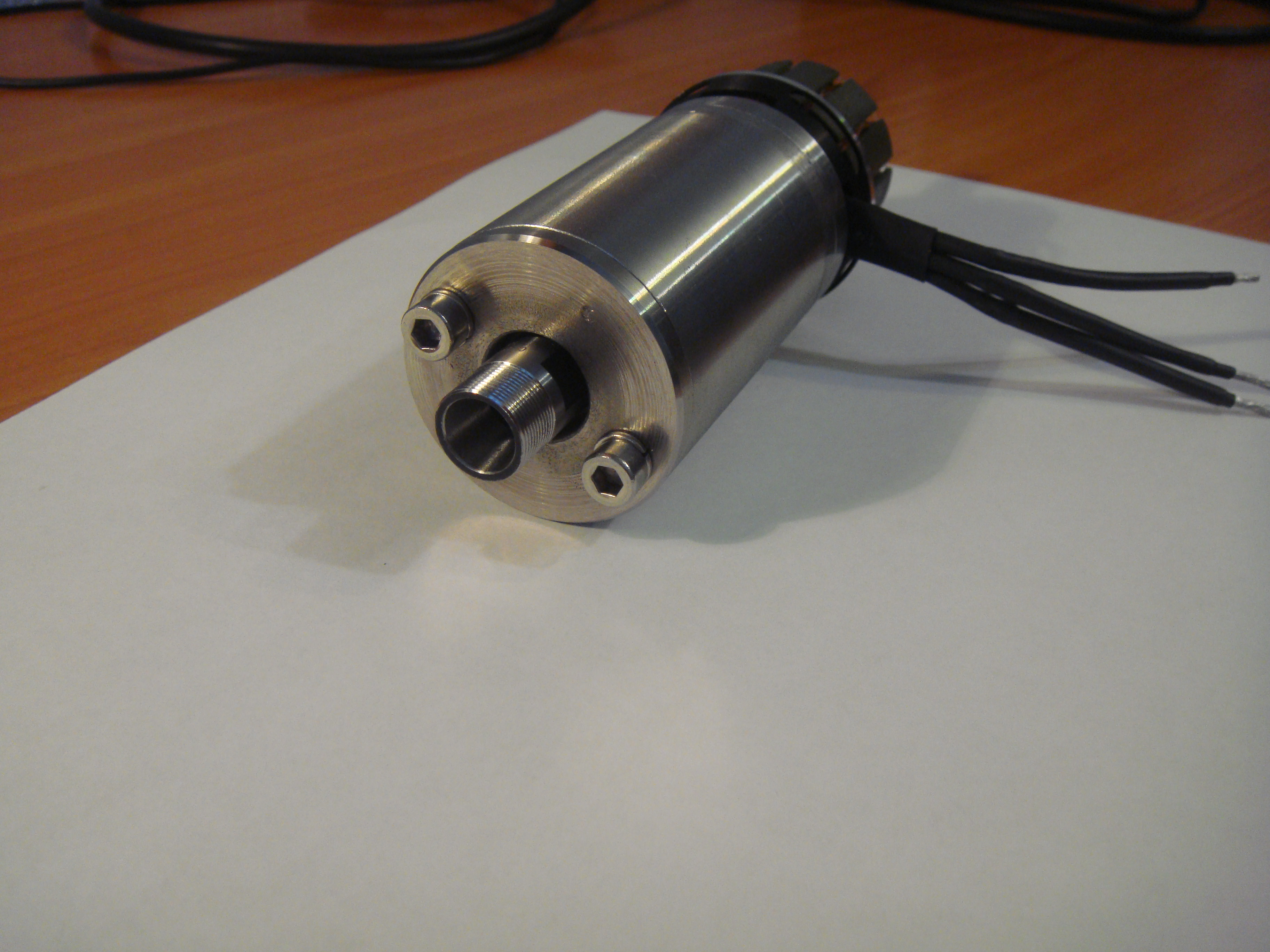

Re: Шпиндель с RC-модельным двигателем
Добавлено: 28 ноя 2015, 17:06
Lentяй
Сегодня запустил свой шпиндель! Результат меня порадовал, вибрации нет, работает "тише" пылесоса)))

Добавлено: 29 ноя 2015, 12:50
Lentяй
Шпиндель собирал под чутким руководством megagad, за что ему огромное спасибо!
Мотор и регулятор покупал на форуме http://forum.rcdesign.ru/f122/
мотор
регулятор
Servo Tester когда брал, досавка бесплатная была
вал C8 er11a 150l тоже оказался 7.98мм, что меня и спасло! :) Ротор мотора плотно сел на вал. Подшипники свободно, но не болтаются.
Осталось блок питания на 48V найти, подключал от 23V

Lentяй
Несколько фото!
DSC05137.JPG (6546 просмотров) <a class='original' href='./download/file.php?id=64702&mode=view' target=_blank>Загрузить оригинал (3.2 МБ)</a>
DSC05136.JPG (6546 просмотров) <a class='original' href='./download/file.php?id=64701&mode=view' target=_blank>Загрузить оригинал (3.11 МБ)</a>
DSC05138.JPG (6546 просмотров) <a class='original' href='./download/file.php?id=64703&mode=view' target=_blank>Загрузить оригинал (3.26 МБ)</a>
DSC05139.JPG (6546 просмотров) <a class='original' href='./download/file.php?id=64704&mode=view' target=_blank>Загрузить оригинал (3.26 МБ)</a>
DSC05171.JPG (6546 просмотров) <a class='original' href='./download/file.php?id=64705&mode=view' target=_blank>Загрузить оригинал (3.09 МБ)</a>
DSC05172.JPG (6546 просмотров) <a class='original' href='./download/file.php?id=64706&mode=view' target=_blank>Загрузить оригинал (3.15 МБ)</a>
