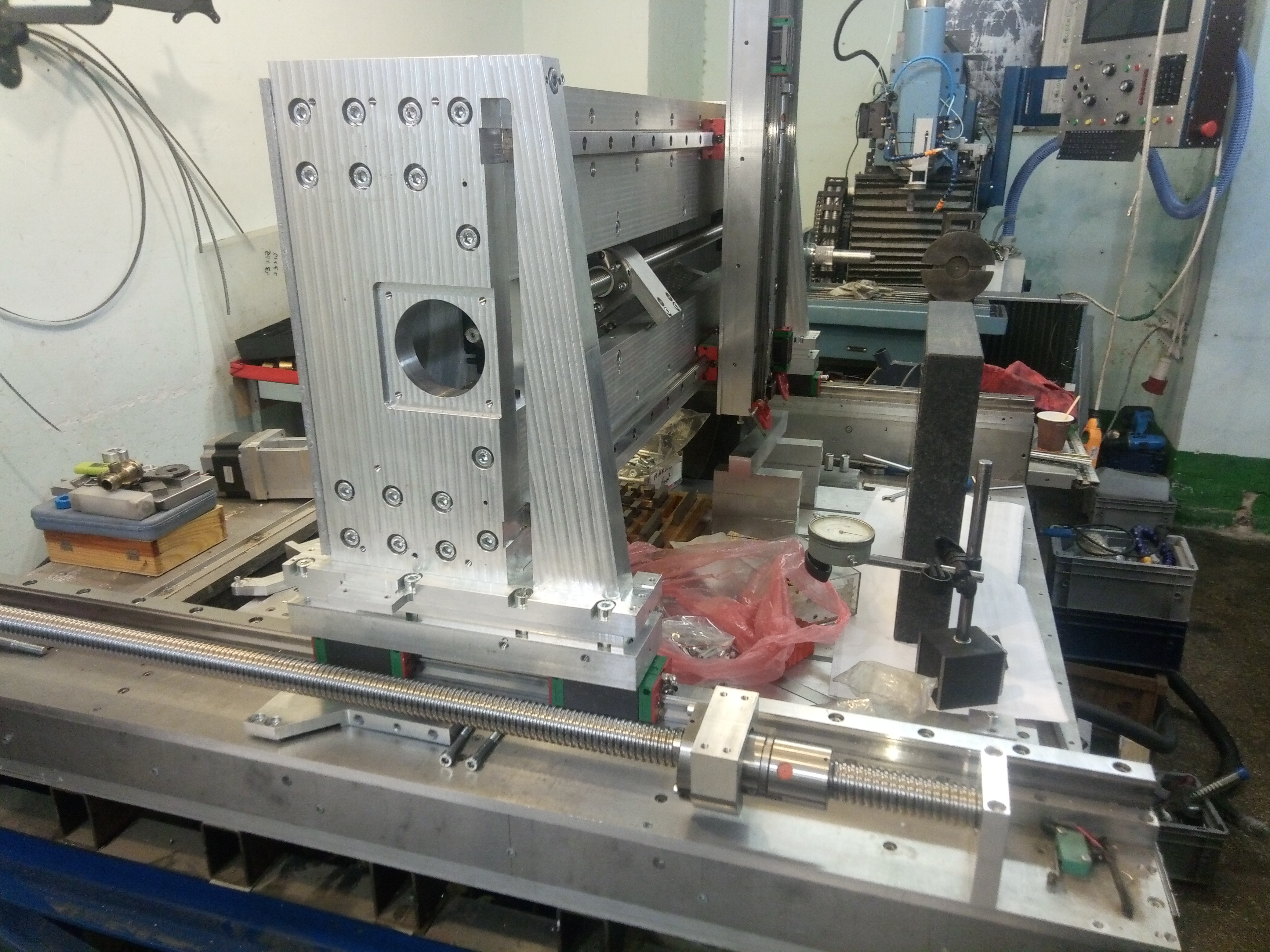

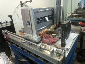

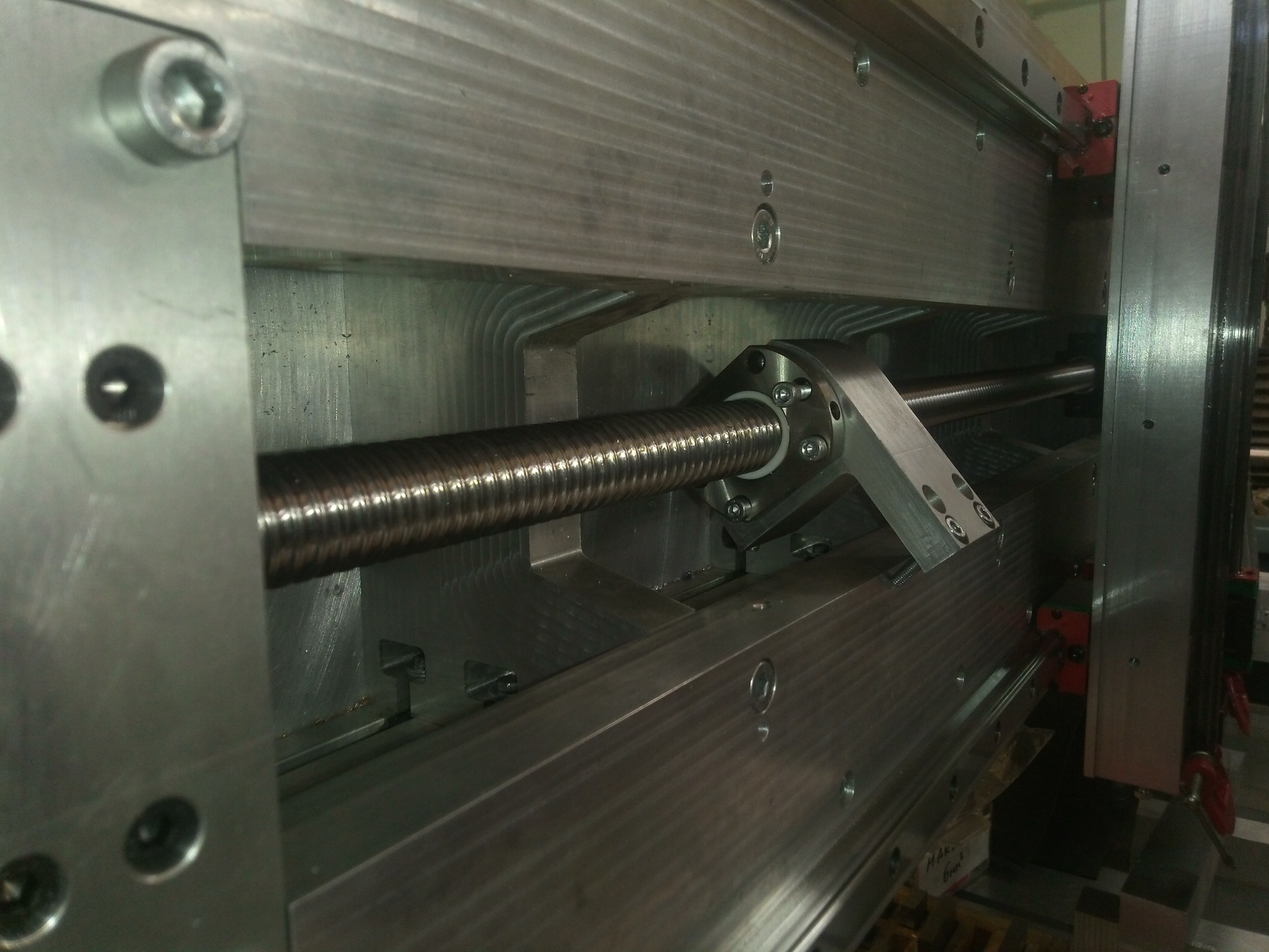

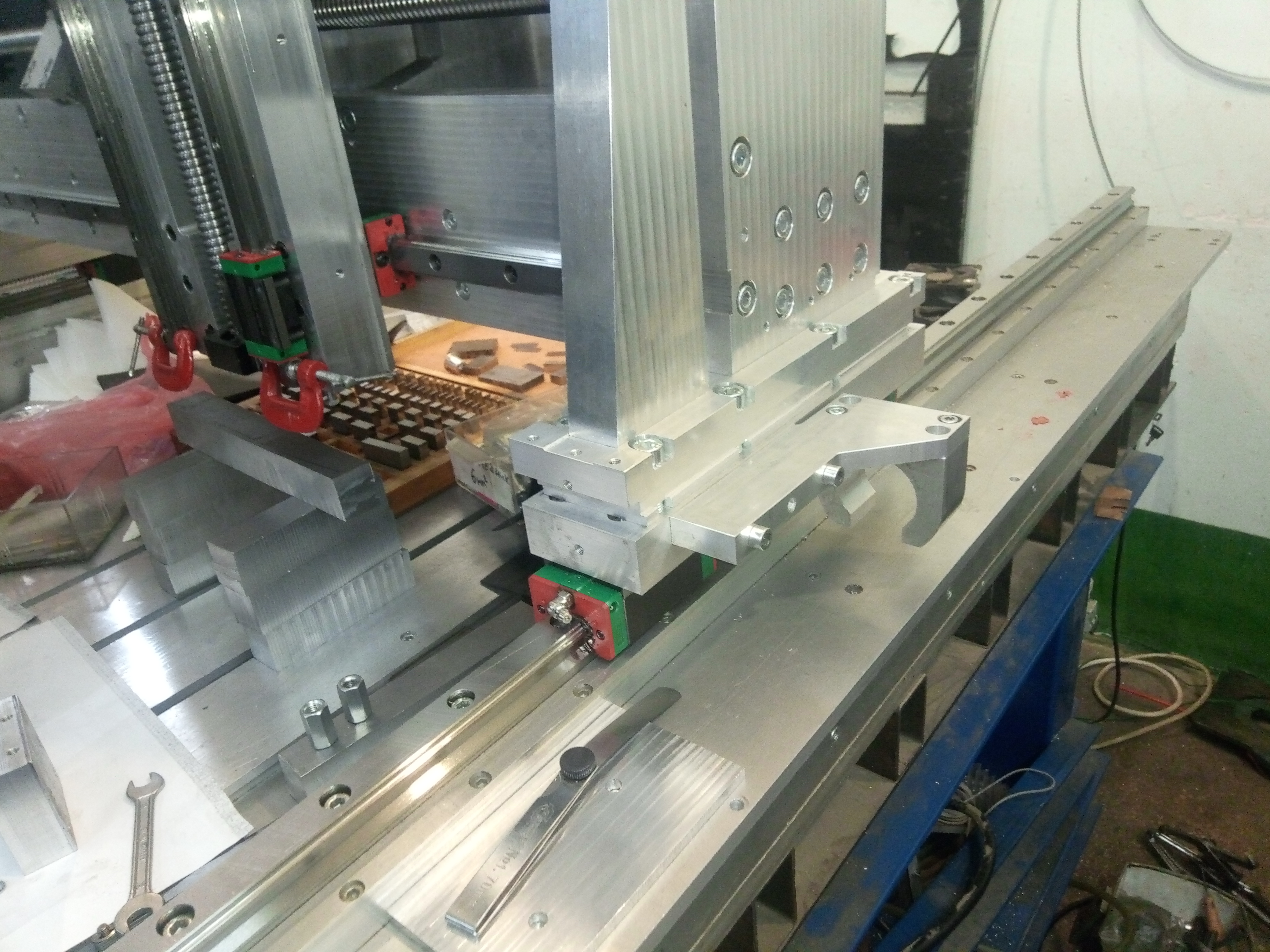

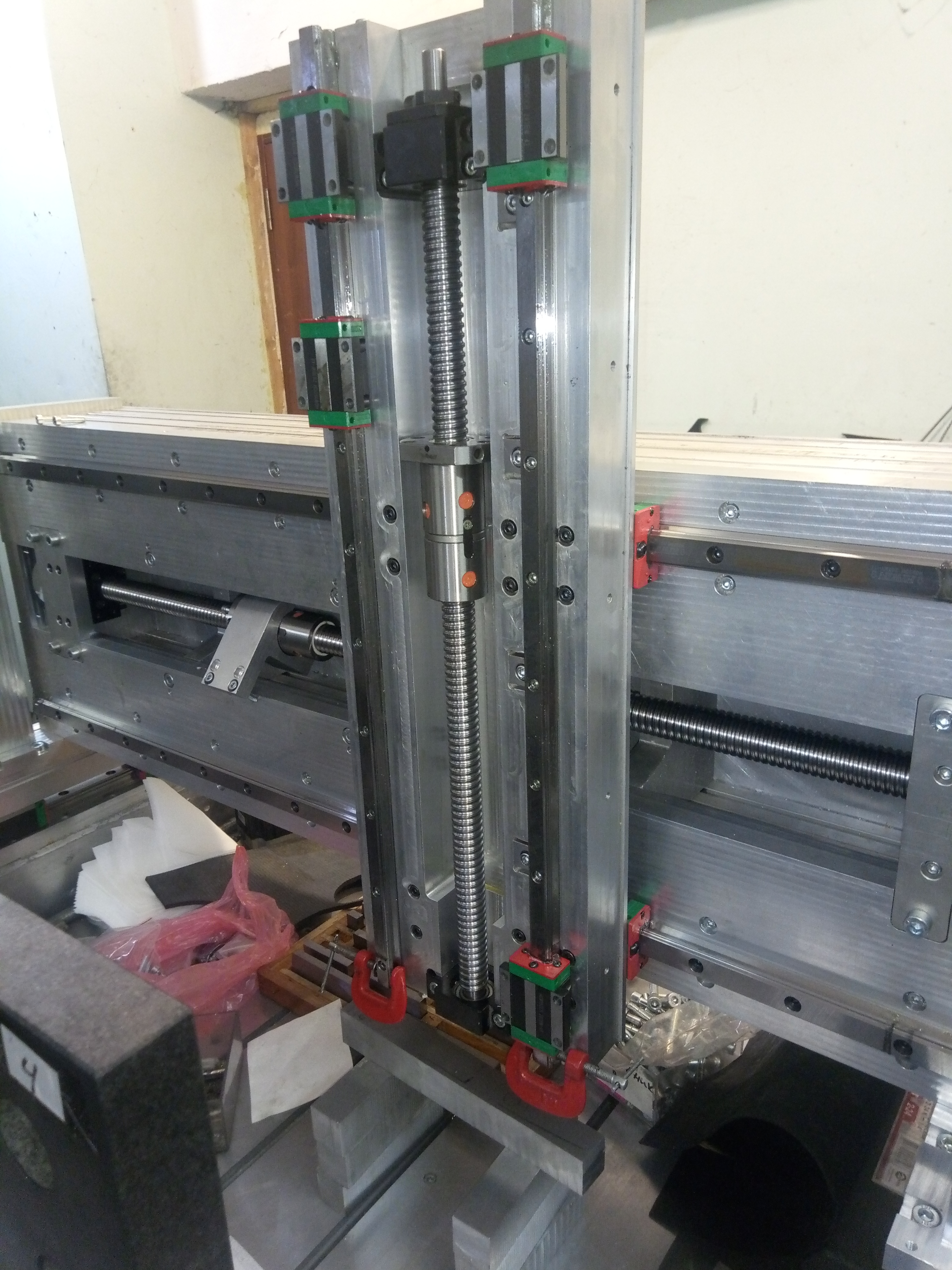

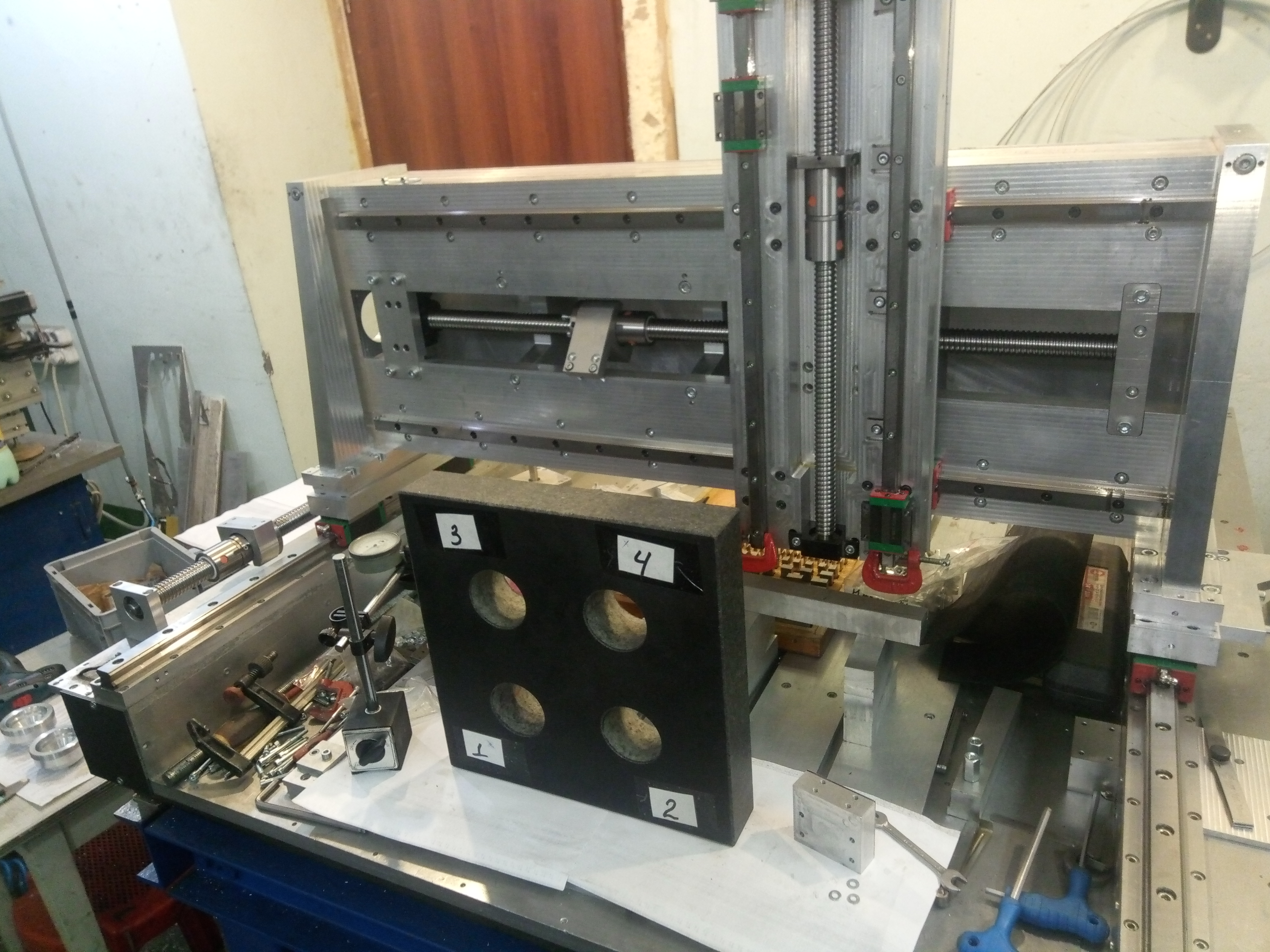

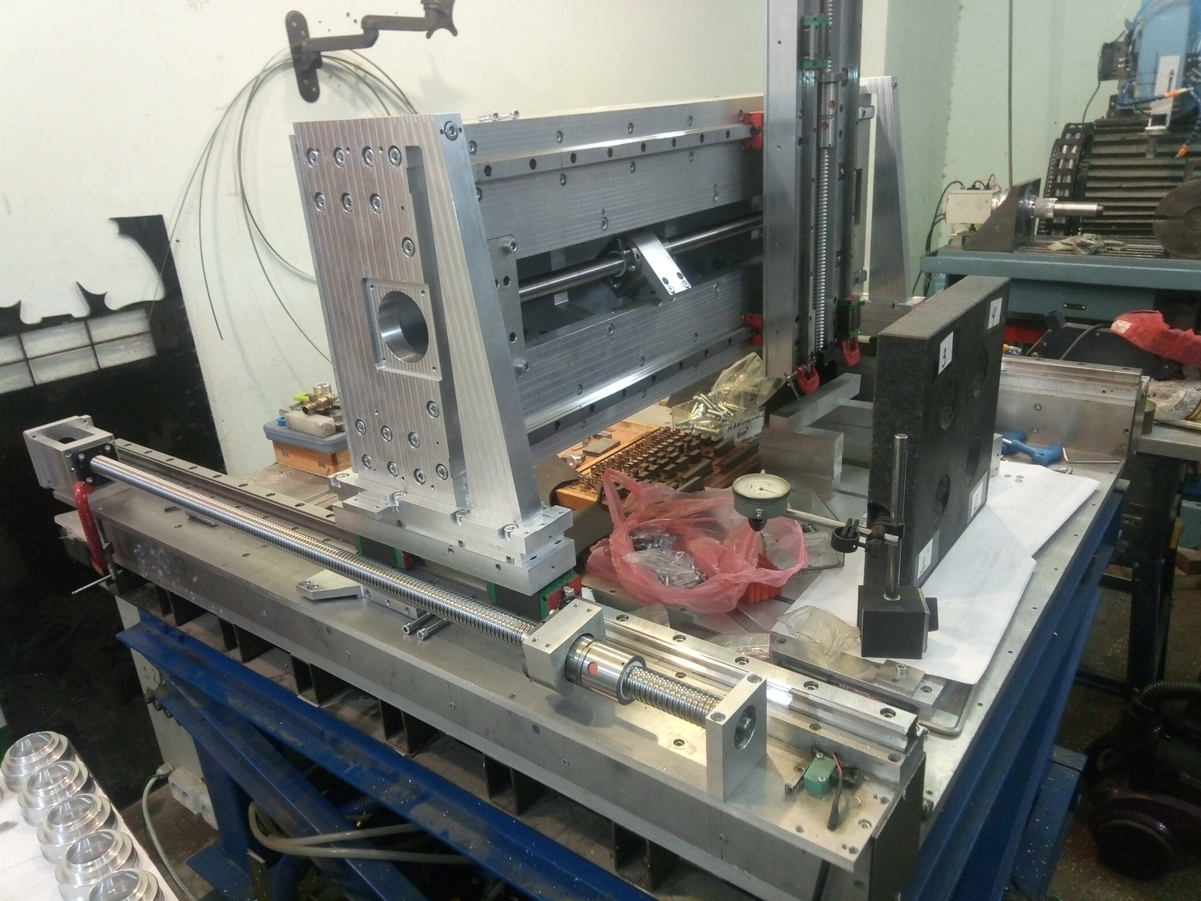

модернизация'с сэры

Chili
Сообщения: 1222
Репутация: 1074
Откуда: Таганрог
Re: Игрушки RAV-Group
Сообщение Chili »
Привет. А следующим этапом модерна будет увеличение просвета?
Redmn
Сообщения: 851
Репутация: 1207
Настоящее имя: Иван
Откуда: Украина, Запорожье
Сообщение Redmn »
Chili писал(а):А следующим этапом модерна будет увеличение просвета?
не, этого под текущие задачи хватит. Следующим этапом будет на плите 1600*1000 соорудить
А вчем именно модернизация? Что поменялось?
Redmn
Сообщения: 851
Репутация: 1207
Настоящее имя: Иван
Сообщение Redmn »
frezeryga писал(а):А вчем именно модернизация? Что поменялось
замена портала - стал намного матерее (сейчас пролет 190 ) , замена швп на 25 с преднатягом, частично замена рельсы/каретки, добавляем защиту, ее по факту не было, шаговики меняем на сервы.
Dimka
Сообщения: 1286
Репутация: 347
Настоящее имя: Дима
Сообщение Dimka »
Redmn, а модернизация уже завершена или хоть как-то подвинулась с места? Хотелось бы глянуть на защиту.
Redmn
Сообщения: 851
Репутация: 1207
Настоящее имя: Иван
Сообщение Redmn »
Dimka_almighty писал(а):edmn, а модернизация уже завершена или хоть как-то подвинулась с места? Хотелось бы глянуть на защиту.
Механика и электроника собрана, боремся с помехами. Потом 2-3 недели придется без защиты поработать (срочный заказ) потом защиты.
