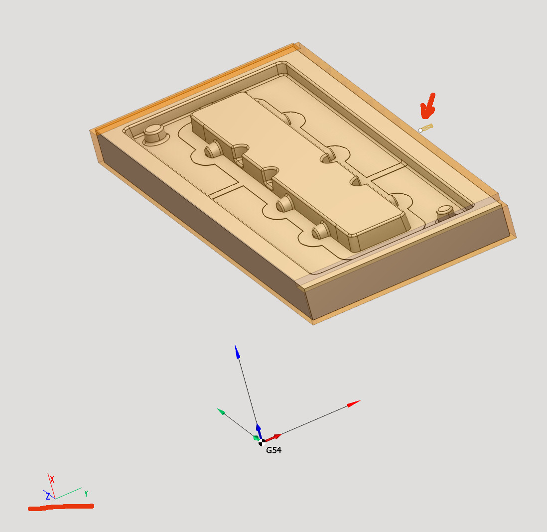

Добавлено: 04 апр 2023, 14:16
Argon-11
Спасибо!
А вот тут не подскажете?
После импорта файла имеем какую-то хрень с системами координат.
sc.jpg (11847 просмотров) <a class='original' href='./download/file.php?id=207384&mode=view' target=_blank>Загрузить оригинал (109.45 КБ)</a>
В левом нижнем углу - это что за оси? Почему они направлены иначе относительно импортированной модели?
Фреза где-то вообще сбоку заходит. Где это правится? Вроде уже все поперетыкал что могло повлиять.
p.s. пытаюсь освоить трехосевую фрезерную обработку, где оси направлены так как в импортированной модели.
upd: Вопрос снят, позвонил спец из техподдержки и потратила минут 20 на разбор вопросов. Выяснилось, что несколько криво встал софт, без базы станков.
