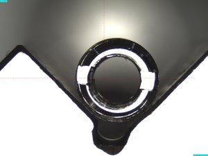

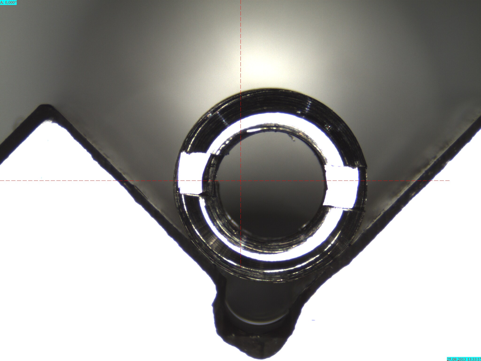

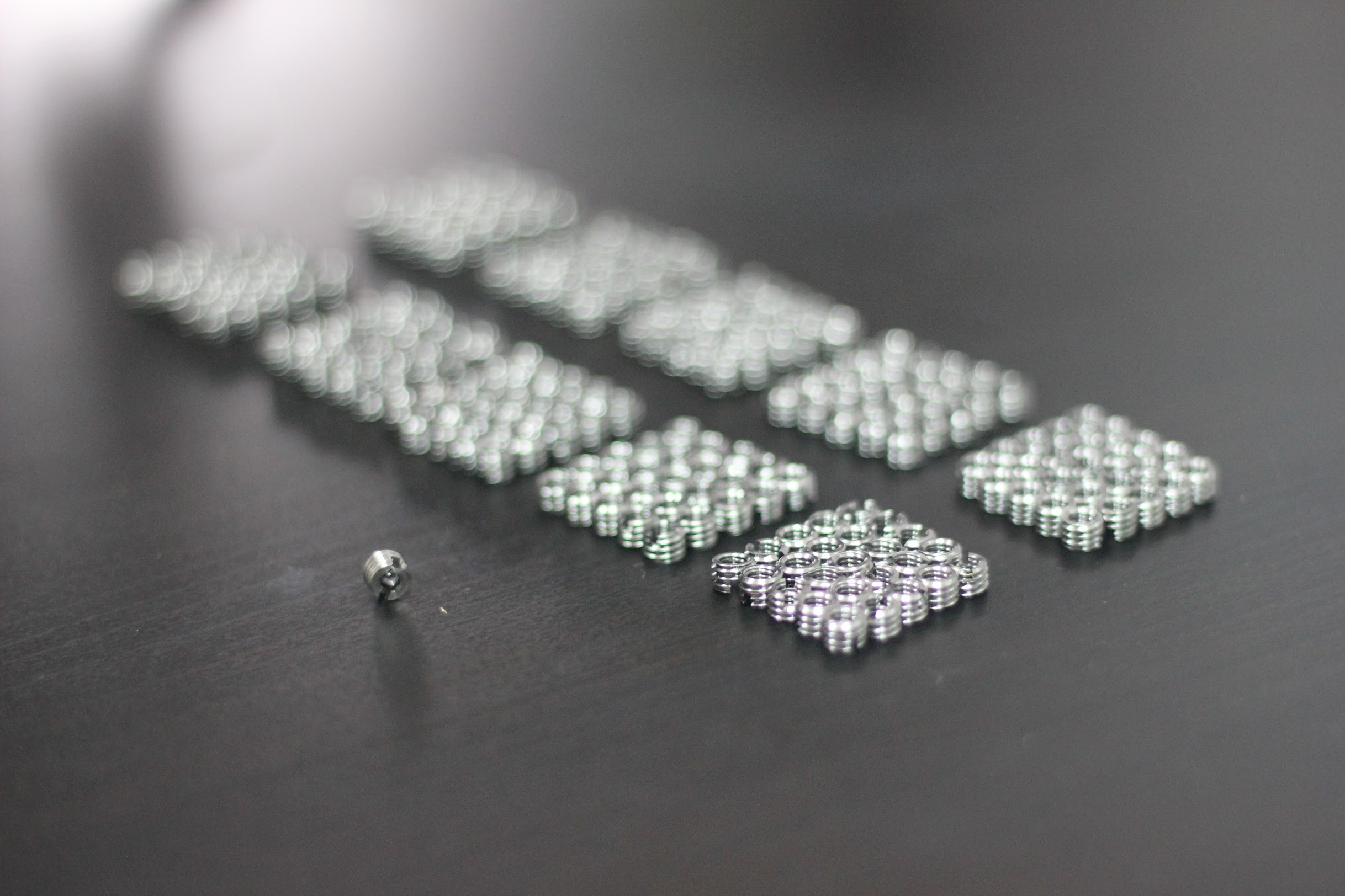

Расскажу более подробно про втулки из титана. К нам обратился заказчик около года назад с запросом изготовить 5760 втулок из титана ВТ-6. Втулки с наружной резьбой М6 и внутренними М3 и М4. Насколько я понял, втулки служат для коррекции горизонтального положения платформы, отрасль - космос. Такое количество втулок выдаёт только прутковый автомат (срок был - 2 месяца). Многие отговаривали от работы с титаном, но нам был важен заказчик и мы взялись за работу. Поставщика титана у нас к тому моменту ещё не было, а Артёму деталей жесткая, из Китая тащить - себе вредить. Дал задачу сотрудникам найти материал. Один из них, занимающийся закупками цветного металла, обратился к Васильеву Леониду за советом. Он порекомендовал компанию, расположенную в ближайшем Подмосковье, как специалистов по калиброванным прутковым из титана. Встретившись с поставщиком титана, увидев оборудование, решили остановить свой выбор на них.
В ходе изготовления втулок была серьезная проблема с нареканием внутренних резьб. Титан имеет свойство «памяти металла». После нарекания внутреннего отверстия он стремится «сжаться». При этом он зажимал метчик и постоянно его ломал. Метрики держали буквально 10 деталей и ломались. Для пруткового автомата поломка инструмента - это кошмар. Пробовали 3-4 разных варианта, пока напрямую не обратились в Германию в Guhring, где немцы давали зуб, что перчик будет держать не менее 1000 отверстий. В итоге, заказали и опробовали эти метчики, они действительно выдерживали более 1000 отверстий. Детали изготовили в срок и с отличным качеством!
Втулка из титана ВТ-6 при 10-кратном увеличении (11949 просмотров) <a class='original' href='./download/file.php?id=151205&mode=view' target=_blank>Загрузить оригинал (251.78 КБ)</a>
Втулки М6 из титана ВТ-6 (11949 просмотров) <a class='original' href='./download/file.php?id=151206&mode=view' target=_blank>Загрузить оригинал (369.51 КБ)</a>
