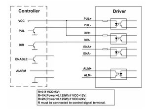

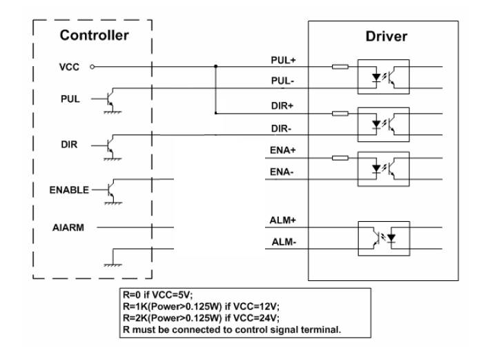

Нашел ошибку в разводке кабелей. Устраняю, поглядим как будет работать.
Разобрался. Ошибка - была собрана схема с общим минусом. Все работает как нужно.

AlexNikov писал(а):Разобрался. Ошибка - была собрана схема с общим минусом. Все работает как нужно.
Алексей, можно подробнее?
Александр, ошибка была в коммутации (не совсем корректно я написал, что схема с общим минусом была). Собрав в навесную проводники подключил клеммы DIR- и PUL- к pin 15,16 JP7. Общий плюс (VCC на приложенной схеме) подключил не к 3,3В а к GND...зачем и почему так сделал так и не понял...из-за этого все пляски и были. Подключив к 3.3В все заработало как нужно.
