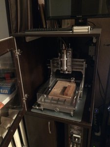

Алексей а в чем у тебя станок стоит, -это бокс какой-то, можешь сфотографировать, вот на этом видео его мельком видно. https://youtu.be/mith64JZNro

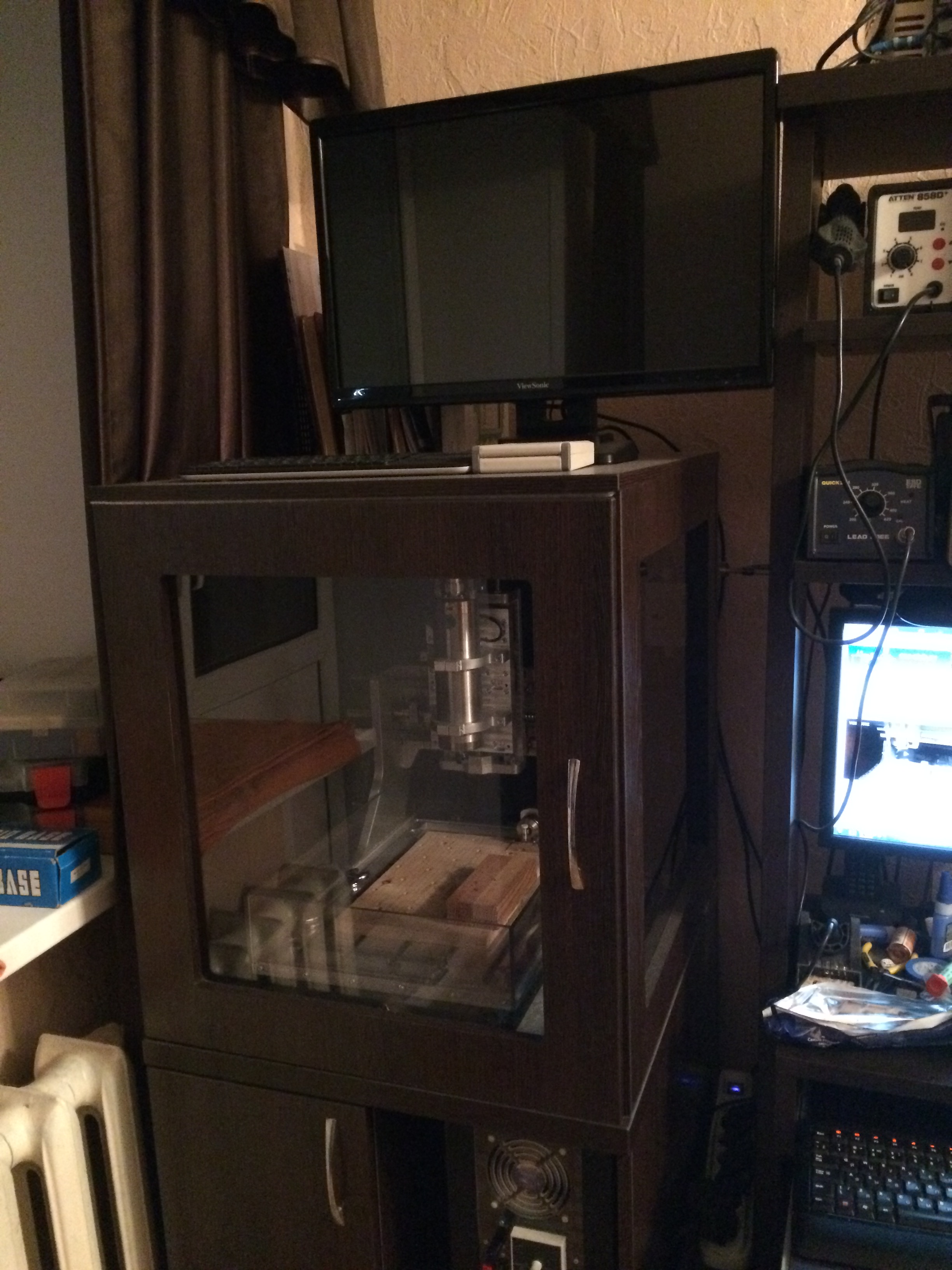

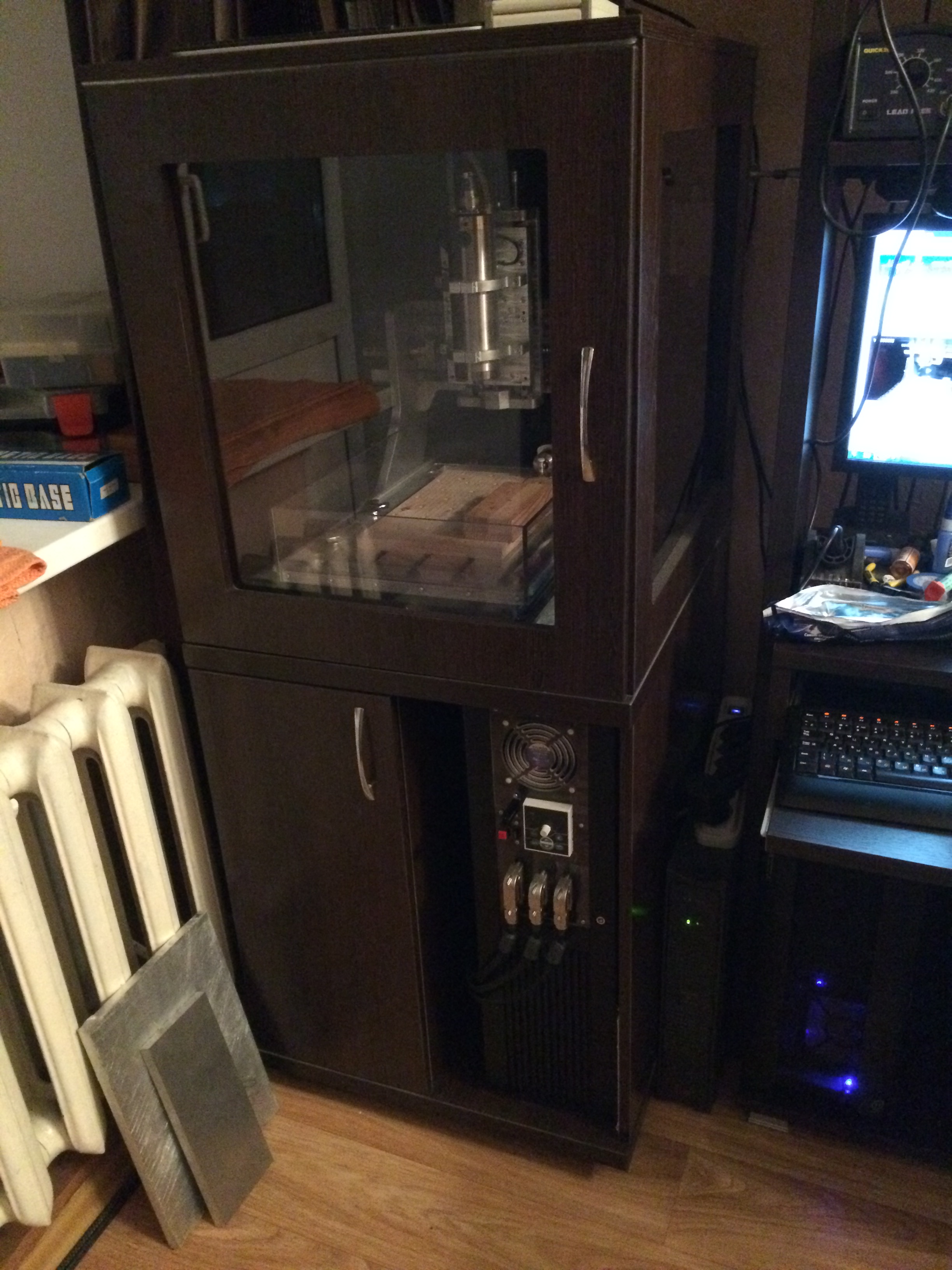

Для станка тумбу сделал:

с шумом помогает, или только с мусором?

savo писал(а):с шумом помогает, или только с мусором?
С шумом шибко помогает, дома без тумбы было куда как шумнее. А с мусором да - тож очень даже норм.

Сообщение savo »
а субъективно намного тише?, тоже думаю как бокс запилить, пока два варианта рассматриваю или из профиль 20х20 собрать кубик и в пазы оргстекло на силикон или как у тебя дсп-мдф.

Сообщение AlexNikov »
На днях пилить дюральку буду - сниму видео открою/закрою дверцу. И шумомер есть - объективные показания будут:) но как по мне с боксом шибко приятнее работать по звуку.

Сообщение den_sibirskiy »
Классный бокс! Зачетно выглядит, орг стекло по любому больше шума пропускает.

den_sibirskiy писал(а):Классный бокс! Зачетно выглядит, орг стекло по любому больше шума пропускает.
Спасибо на добром слове :D Окна правда из поликарбоната монолитного. Оргстекло разлетится в щепки если чего прилетит в него. Нельзя конечно сказать что шум прям срезает, но на много комфортней с ним. Да и с эстетической стороны бокс в доме куда приятно смотрится.
