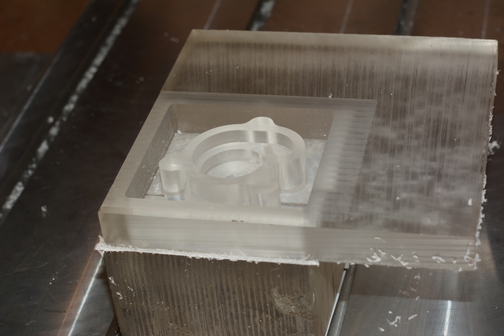

C эл. шкафом закончил.
Начал фрезеровать первую реальную детальку. Дело было вечером закончить не успел.
Еще нужно опустить портал, думал тиски уже изготовят до окончания сборки станка, но они все еще в процессе. Пришлось городить огород, с помощью еще одного куска оргстекла и двустороннего скотча.
Также поправить постпроцессор, KMotionCNC понимает не все кадры.
DSC_3077.JPG (5219 просмотров) <a class='original' href='./download/file.php?id=35251&mode=view' target=_blank>Загрузить оригинал (390.68 КБ)</a>
DSC_3104.JPG (5219 просмотров) <a class='original' href='./download/file.php?id=35252&mode=view' target=_blank>Загрузить оригинал (389.38 КБ)</a>

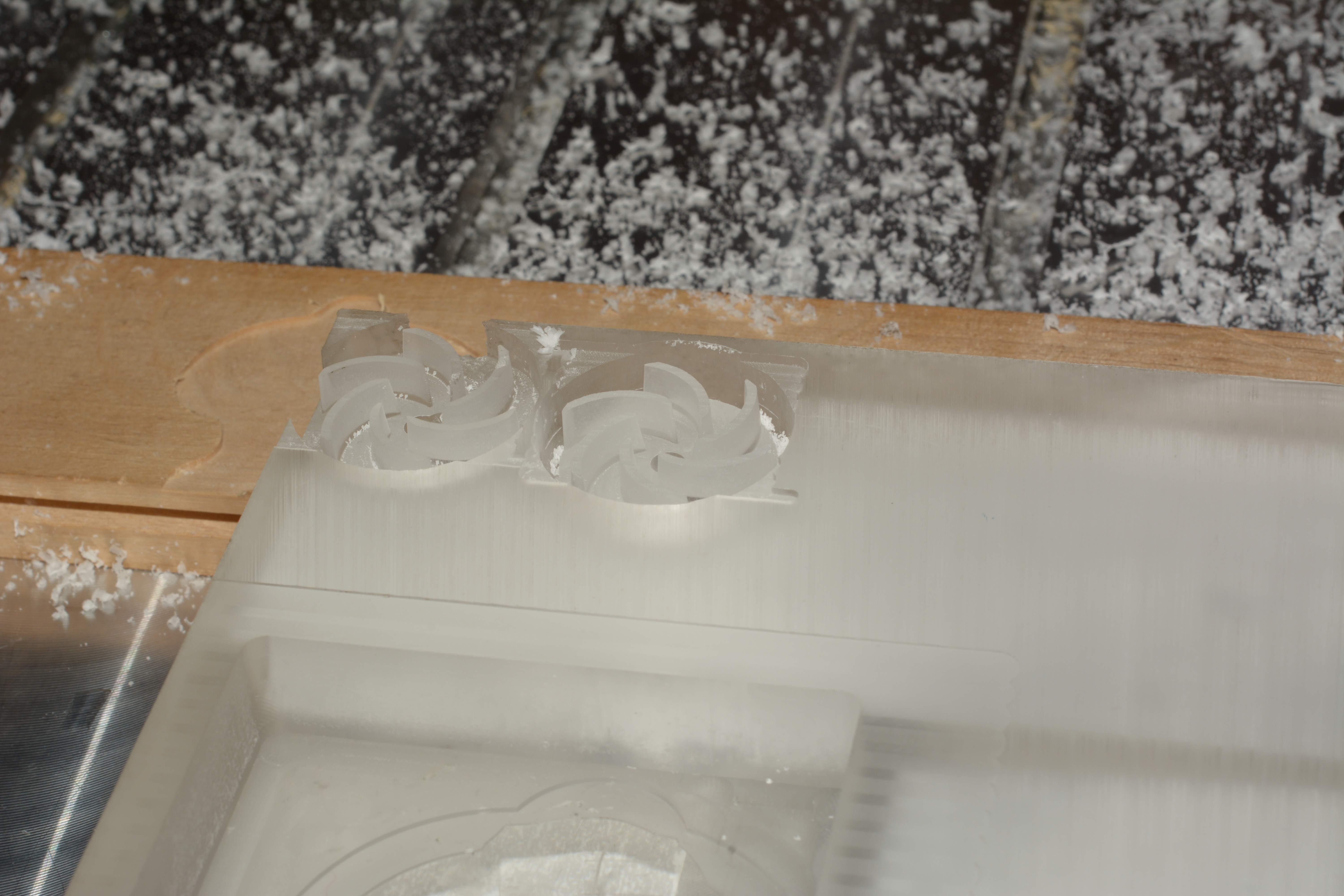

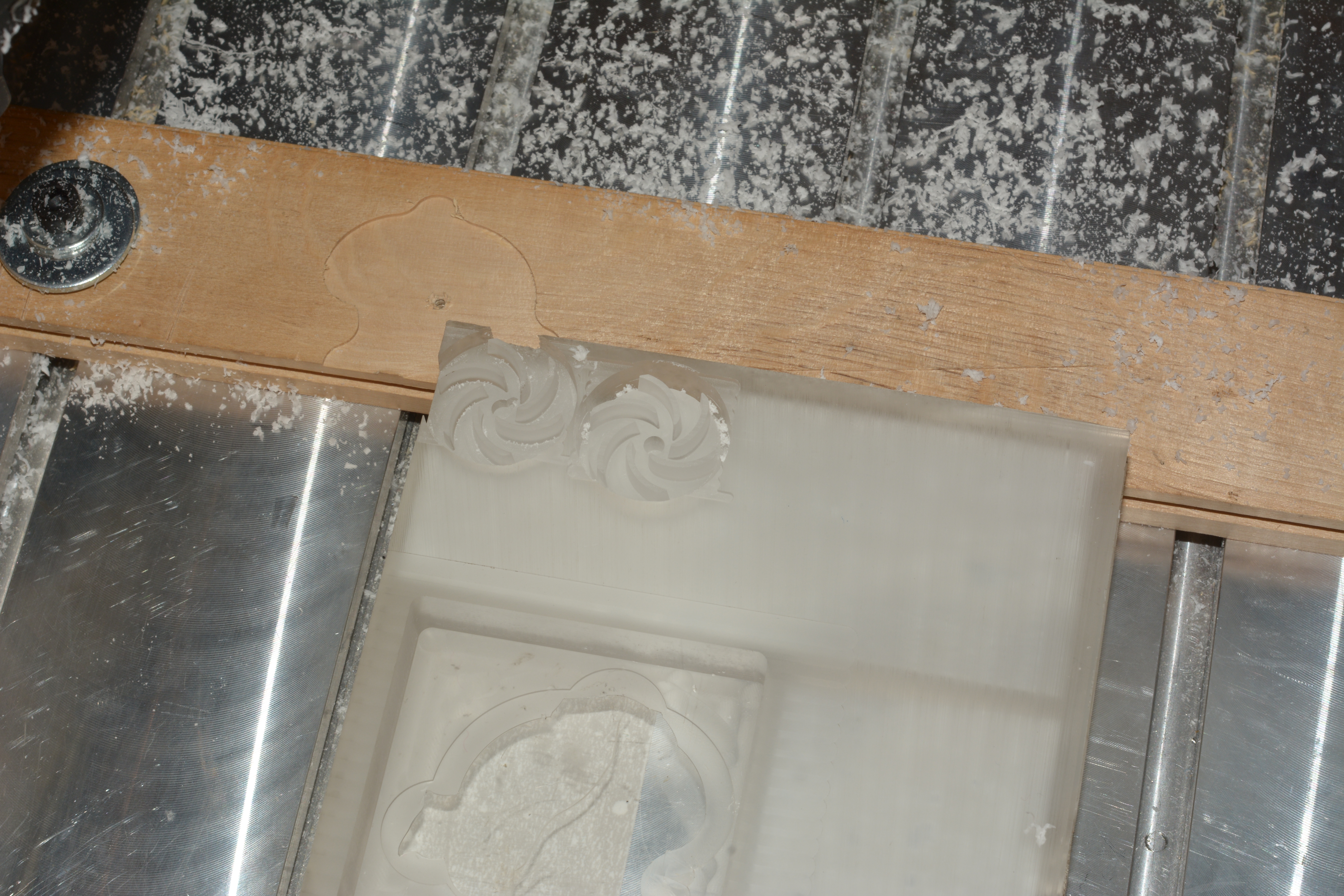

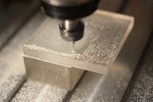

Собрал станок, а времени теперь на него не хватает.
Пока в ожидании тисков тренируюсь на оргстекле, не привычно работать без автоматической смены инструмента :)
DSC_3129.JPG (5034 просмотра) <a class='original' href='./download/file.php?id=35943&mode=view' target=_blank>Загрузить оригинал (10.42 МБ)</a>
DSC_3133.JPG (5034 просмотра) <a class='original' href='./download/file.php?id=35944&mode=view' target=_blank>Загрузить оригинал (7.66 МБ)</a>

megagad
Сообщения: 3152
Репутация: 712
Re: Дюрале-Стальной портальчик
Сообщение megagad »
Вопрос - а чем вы так бодро оргстекло пилите??? Что за фреза, какие режимы? если не секрет :)
в каком каме работаете?
Дмитро
Сообщения: 857
Репутация: 1139
Откуда: Киев
Сообщение Дмитро »
megagad писал(а):Вопрос - а чем вы так бодро оргстекло пилите??? Что за фреза, какие режимы? если не секрет
Фреза 2мм, 3-х перая, подача 3000 мм/мин. Обороты не знаю, около 8000.
frezeryga писал(а):в каком каме работаете?
NX
Shishio Makoto писал(а):NX
Сименсовский чтоли?

sertix
Сообщения: 617
Репутация: 138
Сообщение sertix »
Вопрос, что за оргстекло так замечательно на сухую режется?
Дмитро
Сообщения: 857
Репутация: 1139
Откуда: Киев
Сообщение Дмитро »
sertix писал(а):Вопрос, что за оргстекло так замечательно на сухую режется?
Неизвестно, взял какое было.

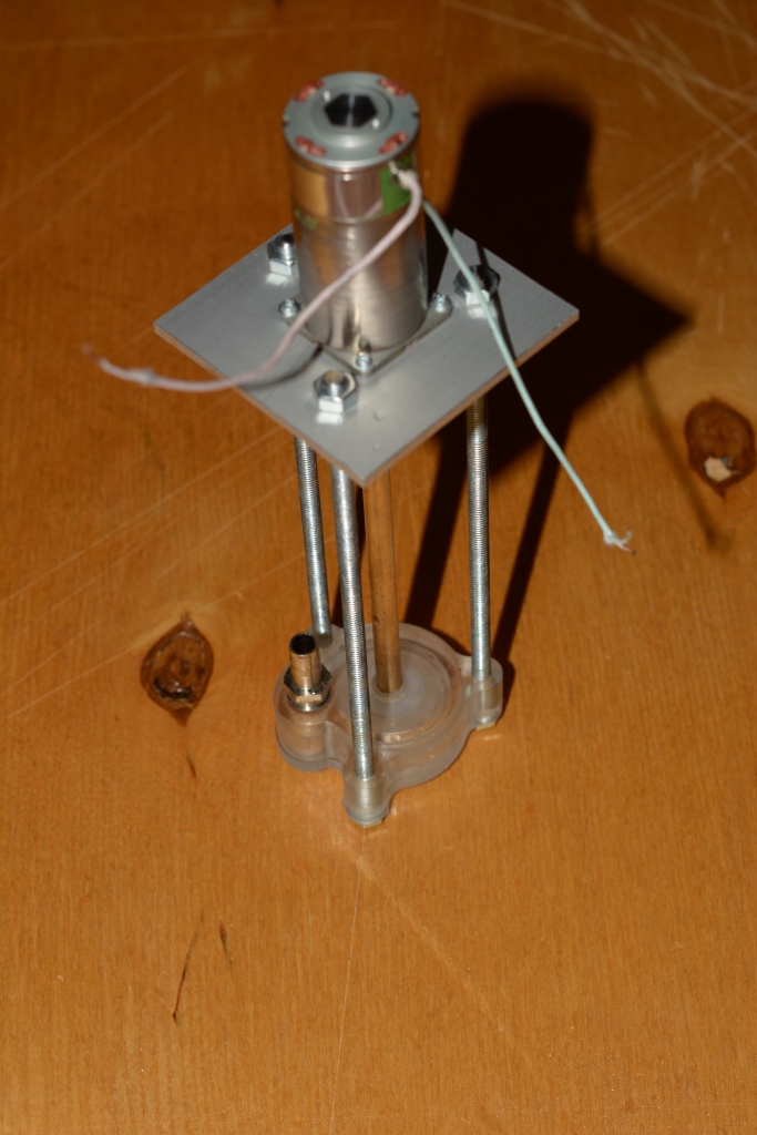

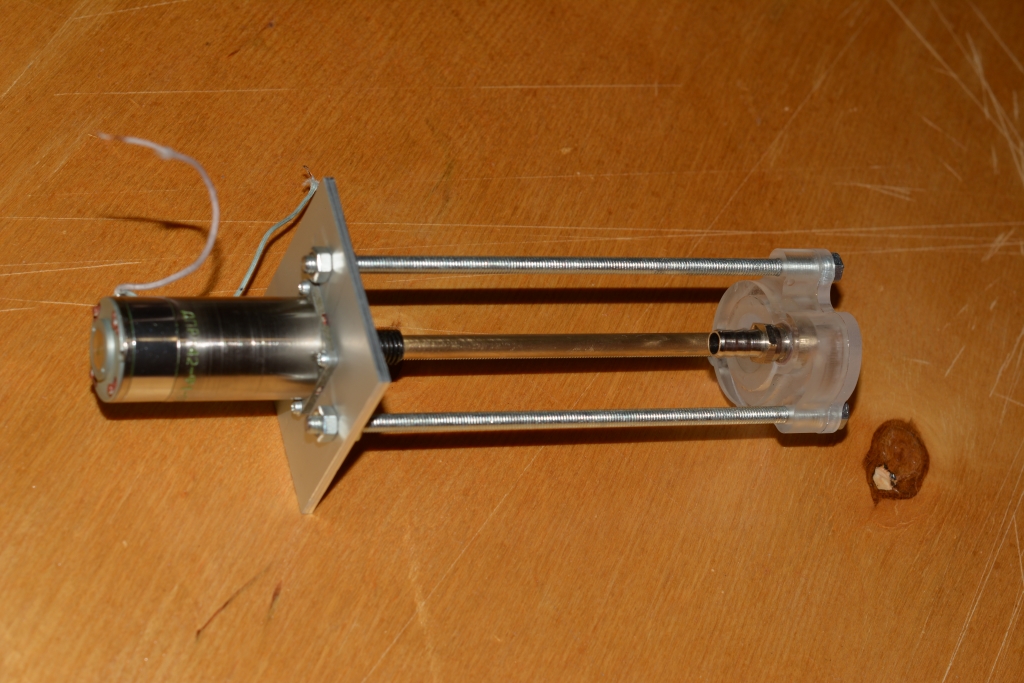

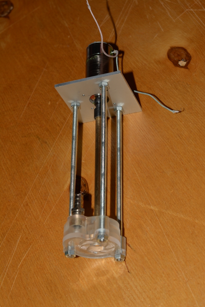

Собрал очередную самоделку к станку.
DSC_3135.JPG (4556 просмотров) <a class='original' href='./download/file.php?id=36907&mode=view' target=_blank>Загрузить оригинал (430.39 КБ)</a>
DSC_3137.JPG (4556 просмотров) <a class='original' href='./download/file.php?id=36908&mode=view' target=_blank>Загрузить оригинал (503.94 КБ)</a>
DSC_3138.JPG (4556 просмотров) <a class='original' href='./download/file.php?id=36909&mode=view' target=_blank>Загрузить оригинал (511.76 КБ)</a>
Насос Сож?
Дмитро
Сообщения: 857
Репутация: 1139
Откуда: Киев
Сообщение Дмитро »
nik1 писал(а):Насос Сож?
Да, он самый, и для охлаждения шпинделя.
Shishio Makoto писал(а):Собрал очередную самоделку к станку.
В работе пробовали? Вал не бьет? Трубка - это сам вал или "дейдвуд"?
Дмитро
Сообщения: 857
Репутация: 1139
Откуда: Киев
Сообщение Дмитро »
Сергей Саныч писал(а):В работе пробовали? Вал не бьет? Трубка - это сам вал или "дейдвуд"?
Уже испытал, качает отлично, работает тихо. Вал может немого бьет, но здесь не такие большие обороты чтобы об этом беспокоится. Это не трубка, а вал, латунь 6 мм.
