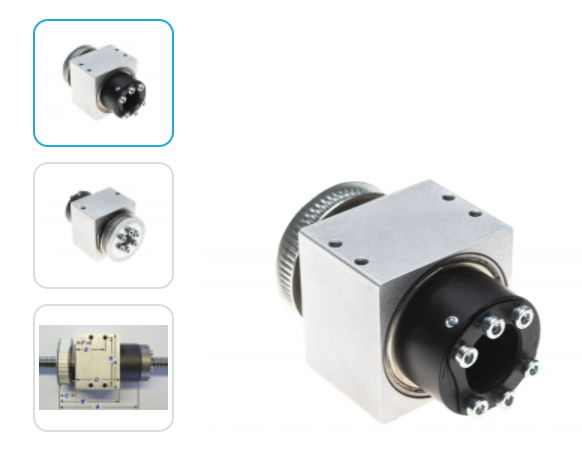

Sorotec в Германии начал продавать вращающиеся гайки. 135 ЕВРО
NUT_SOROTEC.jpg (5114 просмотров) <a class='original' href='./download/file.php?id=157445&mode=view' target=_blank>Загрузить оригинал (20.9 КБ)</a>
https://www.sorotec.de/shop/EMS-Halter- ... aehne.html
Производят тут, инфо
https://www.ems-moederl.de/ws45.html

Hugo писал(а):Sorotec в Германии начал продавать вращающиеся гайки
Здорово они придумали резиновой прокладкой между гайкой и креплением убирать осевое биение винта. Ибо на своей гайке 2020 убедился что фланец - это ни разу не база. За базу можно брать только шлифованную поверхность самой гайки.
Последний раз редактировалось Nikomas 20 фев 2019, 01:54, всего редактировалось 1 раз.

Nikomas писал(а):Здорово они придумали резиновой прокладкой между гайкой и креплением убирать осевое биение винта. Ибо на своей гайке 2020 убедился что фланец это ни разу не база. За базу можно брать только шлифованную поверхность самой гайки.
Ну, нормальные производители, вроде как, декларируют высокую перпендикулярность фланца оси. Для некачественных винтов, может, годный способ, однако странно видеть резину в месте, которое ответственно за жёсткость приводной системы (далее - станка) :)
Re: продам вращающиеся гайки
А с чего вы решили, что это резина?..
