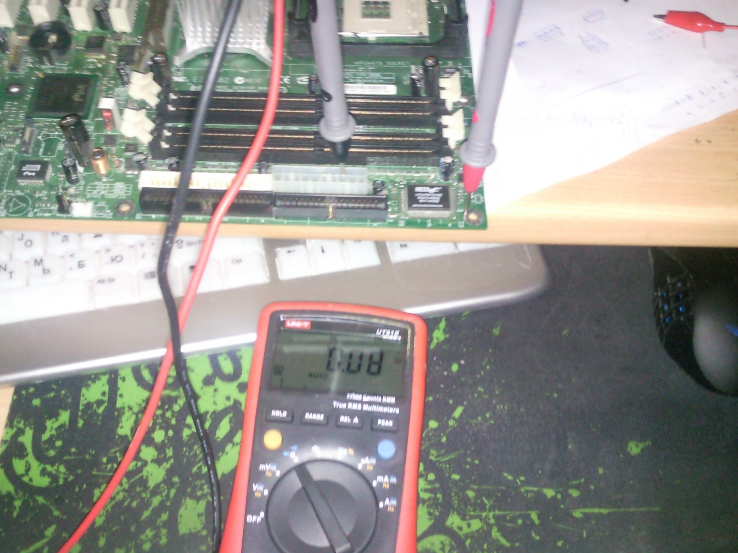

Пятаки крепления материнки изолированны от общего провода материнки. Тестер в помощь.

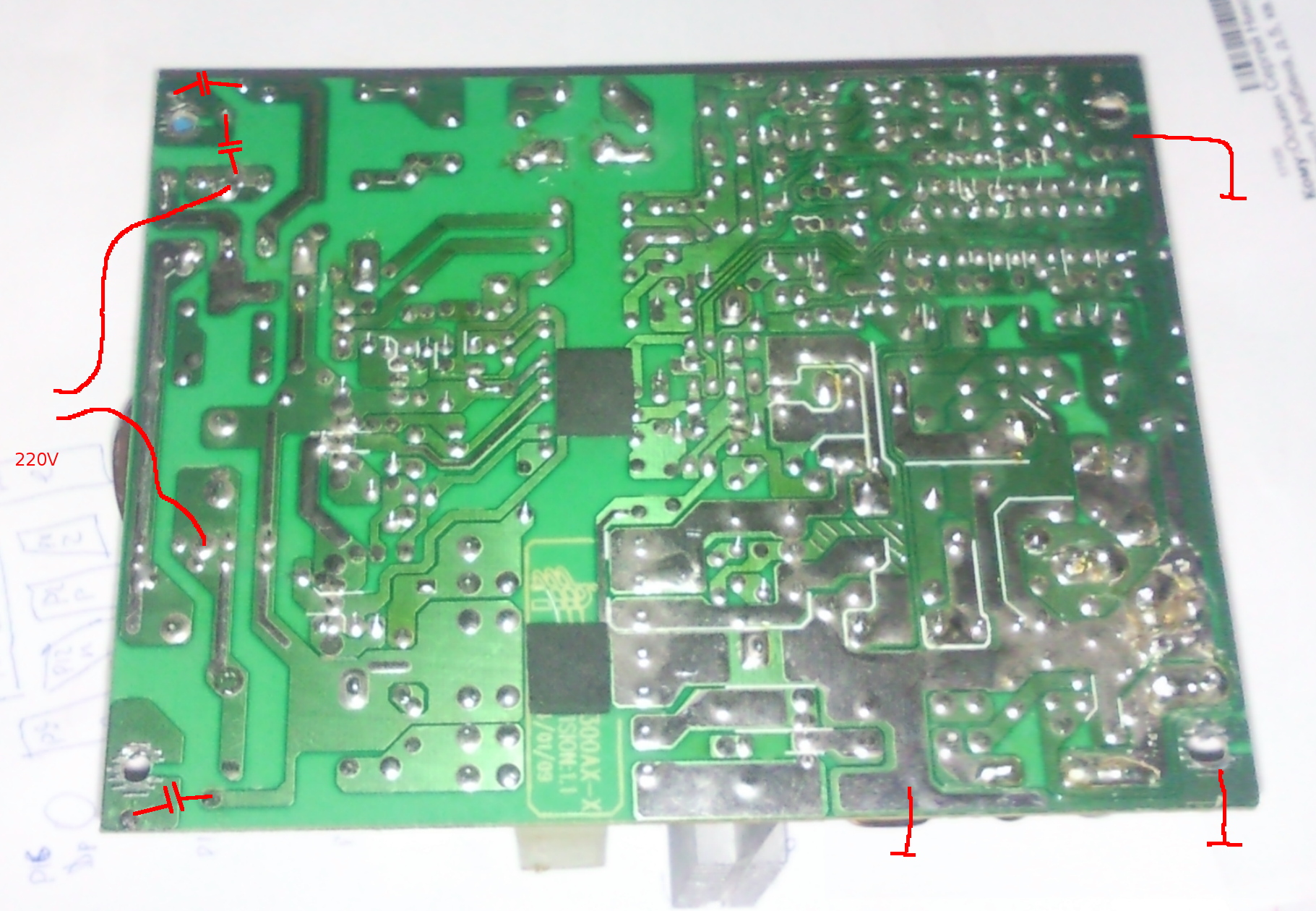

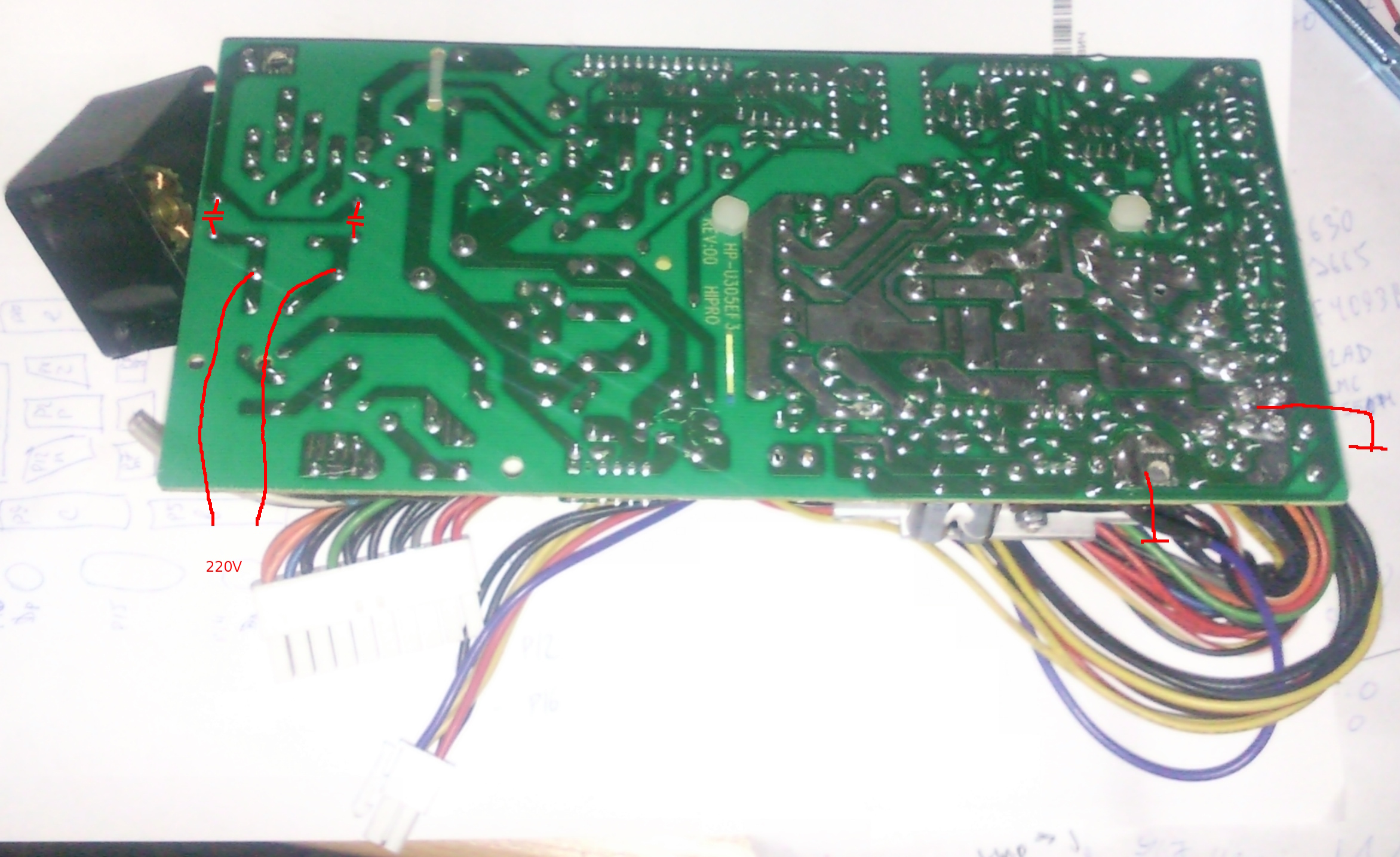

Под рукой оказались пара плат от компьютерных БП:
Какой-то десктопный на 450 Вт:
SNC00523.jpg (3266 просмотров) <a class='original' href='./download/file.php?id=23629&mode=view' target=_blank>Загрузить оригинал (706.56 КБ)</a>
Серверный SuperMicro на 700 Вт:
SNC00522.jpg (3266 просмотров) <a class='original' href='./download/file.php?id=23628&mode=view' target=_blank>Загрузить оригинал (836.78 КБ)</a>
Материнка Intel:
SNC00525.jpg (3266 просмотров) <a class='original' href='./download/file.php?id=23630&mode=view' target=_blank>Загрузить оригинал (1.37 МБ)</a>

Значит был не прав.
Надо посмотреть у меня хлам есть.

В шкафу будут цепи высокого напряжения с довольно приличными токами. В случае утечек они создадут в заземляющем контуре довольно большие перепады напряжения, которые через сигнальные провода и общий провод материнки/БП запросто может пожечь интерфейсы на материнке. Практика подключения общего провода на корпус в бытовых компах - это копромисное решение, чтоб юзер, схватившись например одной рукой за комп, а другой за принтер не попалил LPT-порт.
Сергей Саныч писал(а):Будет лучше, если на массе материнки образуются 110 вольт благодаря входному фильтру компьютерного БП?
Я фотки не зря показывал - там видно, что отсоединять надо только низковольтную сторону.

У БП компа изолировать только низковольтную часть (металлизированные крепёжные отверстя справа на фотках), высоковольтную часть (металлизированное крепёжное отверсти слева на фотках) оставить соединеным с корпусом.
