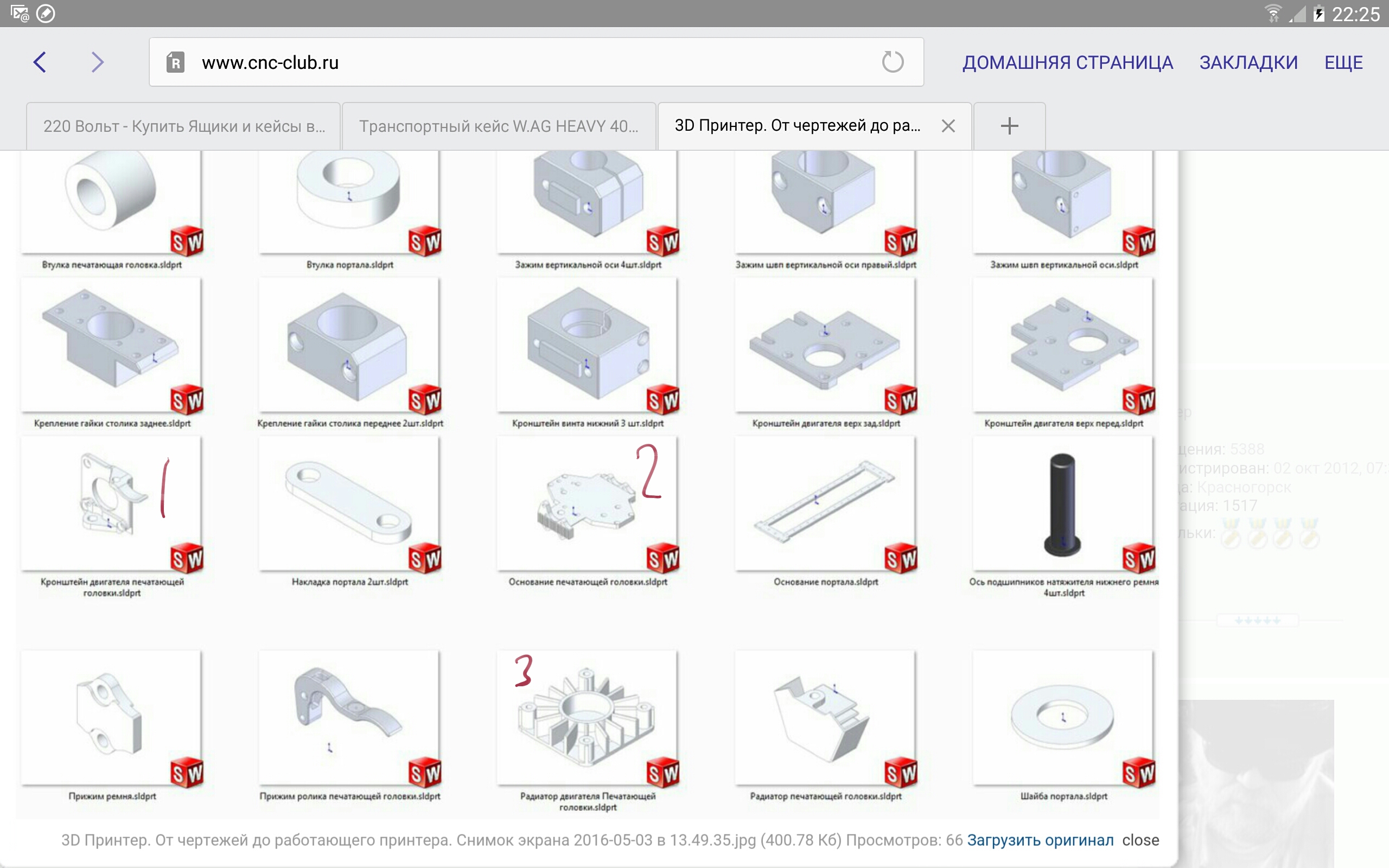

Очень нехорошо для печати когда деталь подвижная, многие детали будет практичски невозможно напечатать и качество печати будет ниже на многих деталях. Стол должен быть неподвижням. Это лично моё мнение основанное на опыте. А так можно и из ротапода сделать принтер. Каких только не наделали схем. С считаю что схема с порталом самая удобная для принтера.
Жить нужно так, чтобы было стыдно рассказать, но приятно вспомнить... Будте счастливы, при малейшей возможности!
Re: 3D Принтер. От чертежей до работающего принтера.
Например эти
радиатор вобще без выхода для фрезы

Вот сейчас готовлю файлы в соликаме, особых проблем пока и нету то. Всё вполне просто получается.

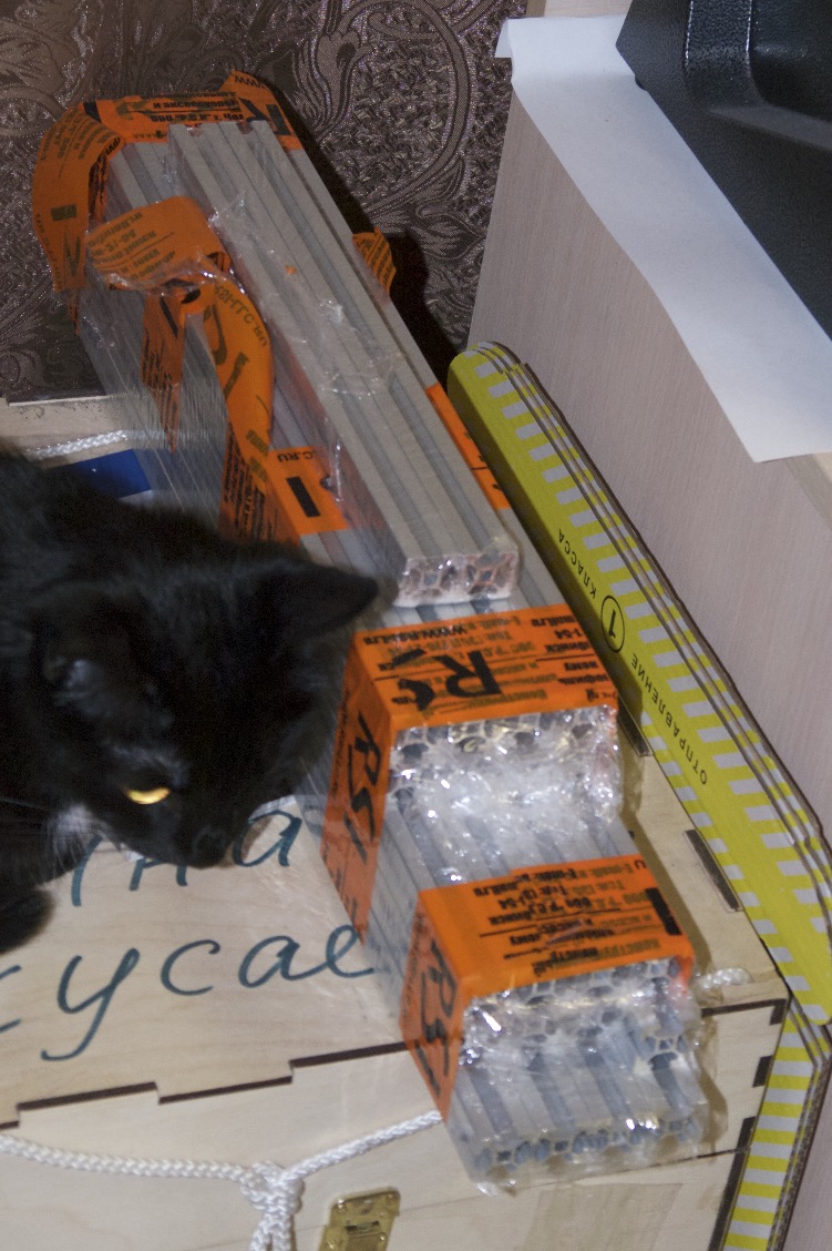

Приехал комплект профиля на принтер. На первый взгляд профиль очень даже хороший.
