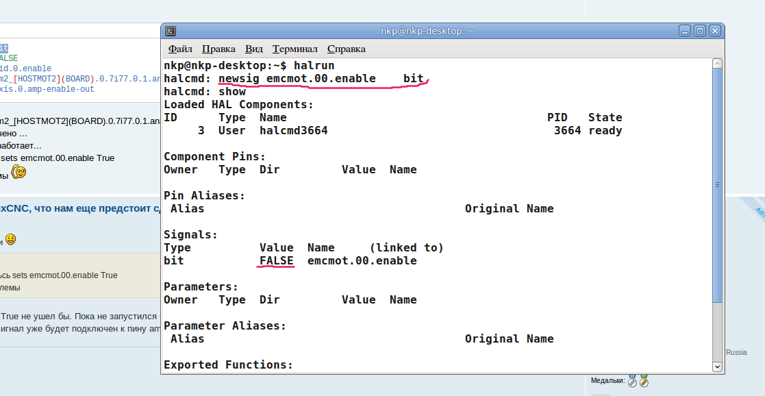

этот кусок
newsig emcmot.00.enable    bit
sets   emcmot.00.enable    FALSE
net    emcmot.00.enable => pid.0.enable
net    emcmot.00.enable => hm2_[HOSTMOT2](BOARD).0.7i77.0.1.analogena
net    emcmot.00.enable <= axis.0.amp-enable-out
включает пид и привода (через hm2_[HOSTMOT2](BOARD).0.7i77.0.1.analogena) по F2
до этого все должно быть выключено ...
то есть - я хочу сказать ,что все работает...
наверно ,если бы мы попытальсь sets emcmot.00.enable True
тогда может возникли бы проблемы :thinking:
Re: Что я еще не знал о LinuxCNC, что нам еще предстоит сдел
Работает. Проблема в ненужности :)
nkp писал(а):наверно ,если бы мы попытальсь sets emcmot.00.enable True
Скорее всего нет, т.к. на привода True не ушел бы. Пока не запустился бы servo-thread, а он не запустится до start, а старт будет только после того как весь hal обработается. И к тому времени сигнал уже будет подключен к пину amp-enable и sets уже никак на него не будет влиять.
Сообщения: 8167
Репутация: 1589
Сообщение nkp »
вывод:
всё имеет прово на жизнь,но лишняя строка : sets emcmot.00.enable FALSE
так так новый сигнал по дефолту и так FALSE
Выделение_035.png (3650 просмотров) <a class='original' href='./download/file.php?id=30584&mode=view' target=_blank>Загрузить оригинал (95.26 КБ)</a>
nkp писал(а):всё имеет прово на жизнь,но лишняя строка : sets emcmot.00.enable FALSE
Тогда и newsig тоже лишняя ;).
Сообщения: 8167
Репутация: 1589
Сообщение nkp »
Nick писал(а):Тогда и newsig тоже лишняя
получается - да!
Хмм...
тогда не понятно - зачем так городили??
(и это не в одном халфайле так встречал)

Раньше net не создавал сигнал, поэтому надо было обязательно писать newsig.
Точнее раньше писали
newsig и linkps и linksp
О оказываеся еще и такое было:
linkpp pinname1 [arrow] pinname2
              (OBSOLETE - use net instead) (link  pin  to  pin)  Shortcut  for
              linkps  that creates the signal (named like the first pin), then
              links them both to that signal.  halcmd treats this just  as  if
              it were:
                 halcmd newsig pinname1
                 halcmd linksp pinname1 pinname1
                 halcmd linksp pinname1 pinname2
