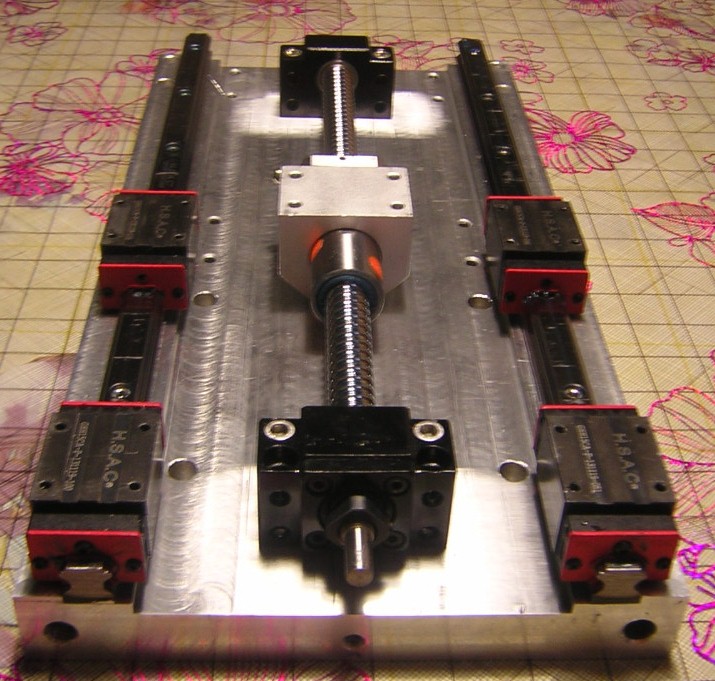

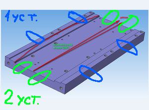

Вот одна из деталей оси Зет, основание где будут крепиться рельсы, опоры ШВП.
основание.jpg (3505 просмотров) <a class='original' href='./download/file.php?id=25886&mode=view' target=_blank>Загрузить оригинал (102.6 КБ)</a>
Re: Проект станка с рабочим полем 2200х1200х200мм

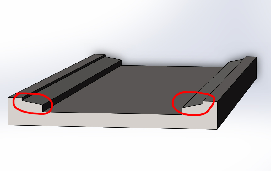

Боотур писал(а):не знаю как там фрезеровал этот фрезеровщик
Боотур писал(а):там отклонение чуть больше 0.1мм от центра по краям. Вырисовывается вогнутость плоскости под рельсы
Я знаю как: положил на стол, прижал по краям, оно и выгнулось дугой, фрезернул ровно, отпустил зажимы, панель выпрямилась - в середине получилась яма.

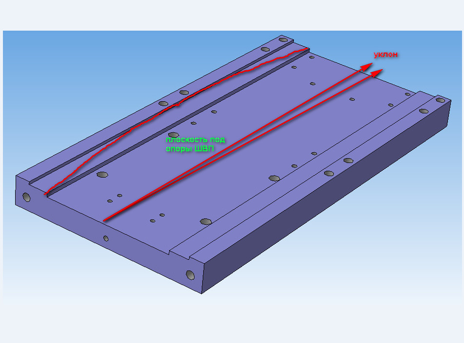

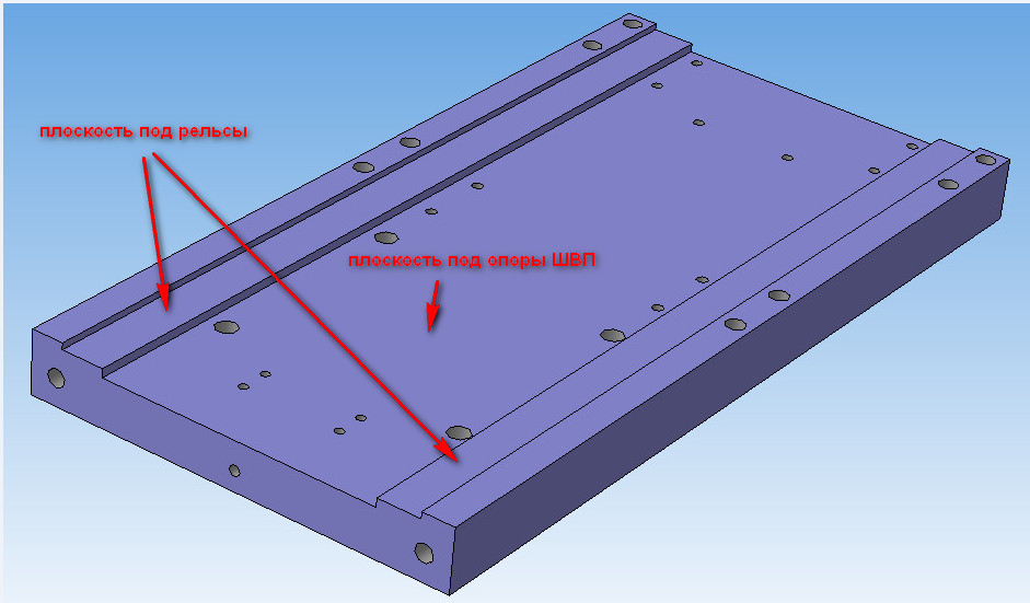

Дело в том что именно почему то плоскость под опоры ШВП ровная, а плоскость под рельсы горбатая. Еще интереснее становиться если проверить индикатором плоскость под опоры ШВП относительно плоскости рельс, там имеется уклон в одну сторону. Когда в первый раз выставил рельсы и проверил плоскость под опоры ШВП то удивился, подумал что не так сделал, потом еще раз выставил и еще раз, как говорят тем глубже в лес тем бородатее партизаны. Вот и гадаю, что за фрезеровщик мне попался и такое намутил, короче выставил рельс относительно плоскости под опоры ШВП. Завтра дело за вторым рельсом.
2014-03-15_004655.jpg (3497 просмотров) <a class='original' href='./download/file.php?id=25887&mode=view' target=_blank>Загрузить оригинал (115.48 КБ)</a>

Может переставлял фрезеровщик прижимы заготовки и так получилось(прижал по краям - фрезернул центр, прижал центр - отпустил края - фрезернул края), а железяка выгибалась как хотела. :wik:
Когда фрезеровал плоскость под опоры, то крепил например 4-мя прижимами по длинной стороне, а когда фрезеровал плоскости под рельсы, то крепил только по короткой стороне...

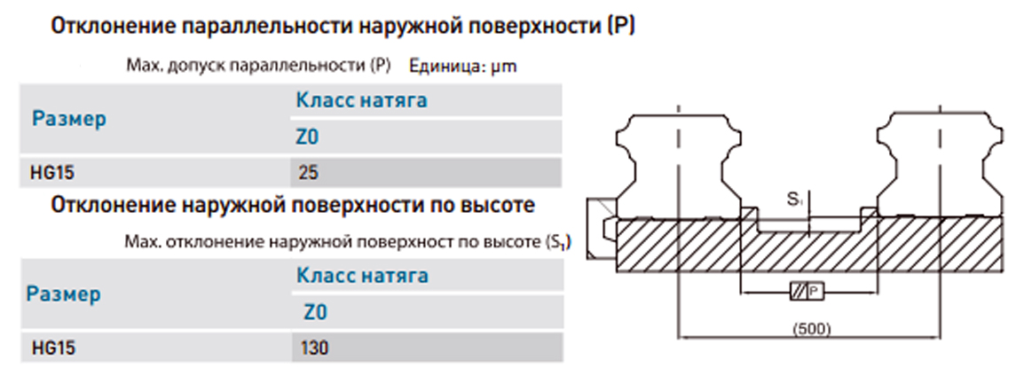

Боотур писал(а): ... имеется перепад между полками где будут крепиться опоры ШВП и где полощадка под рельсы там отклонение чуть больше 0.1мм от центра по краям. Вырисовывается вогнутость плоскости под рельсы, а плоскость под опоры ШВП ровная и опираясь на эту площадку выставил один рельс, подлаживая под рельсу фольгу, потом и кровью из носа, работа требует ювелирной точности и крепких нервов, короче не для слабонервных. Отклонение составил не больше 0.02мм. Представляю что будет за работенка с остальными осями, с длинными рельсами. Надо достать тонкую фольгу тогда думаю уложусь и в 0.01мм, завтра как нибудь выставить 2-й рельс.
А какой у Ваших кареток преднатяг? Я так понял на оси Z ставите HIWIN 15, скорее всего преднатяг Z 0 (у меня на всех осях такие).
Вот допуски по нашим комплектующим
плоскость и параллельность.jpg (3447 просмотров) <a class='original' href='./download/file.php?id=25901&mode=view' target=_blank>Загрузить оригинал (195.07 КБ)</a>
Вы уже достигли "ровности" луше допустимой 0,13 мм - у Вас 0,02.
Если при установке пластины на каретки по прежнему туго перемещается, может там скос плоскости в ту или иную сторону, или пластина кривая(которую к кареткам прикручиваете)?
777.jpg (3447 просмотров) <a class='original' href='./download/file.php?id=25902&mode=view' target=_blank>Загрузить оригинал (106.31 КБ)</a>

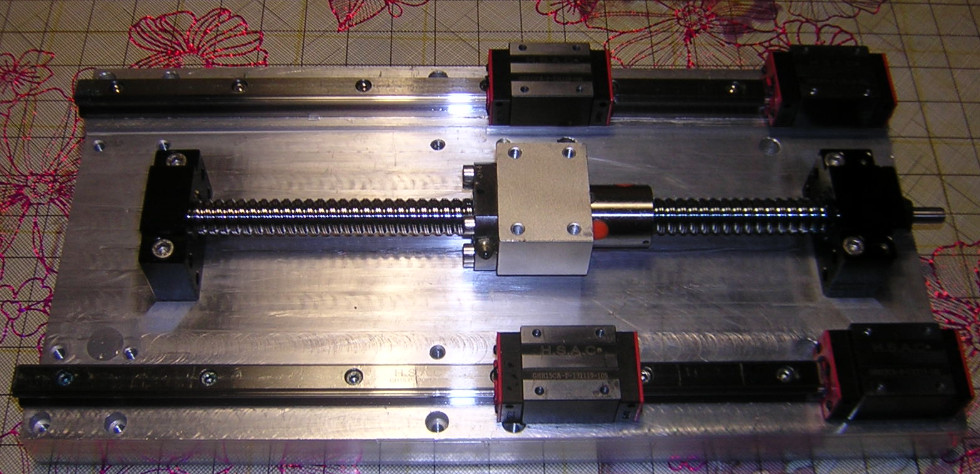

Дрюня писал(а):А какой у Ваших кареток преднатяг? Я так понял на оси Z ставите HIWIN 15, скорее всего преднатяг Z 0 (у меня на всех осях такие).
Я выбрал между Хивином и опорами на валу и выбрал каретки GHH и соответственно рельсы GHR, по всем габаритным и присоединительным размерам аналогичен Хивиновским, дешевле Хивина надежнее валов на опоре. Да, на ось Зет ставил 15 размер, на все остальное 20-й.
Насчет преднатяга не знаю, в документации про это нету, там на каретке внизу где паз для рельсы выцрапано +2 и отдельно 9, а на другом 0 и 9, вот этот с отметкой 0 ходит свободно чем остальные 3.
Сегодня выставил 2-й рельс, допуск тот же, не больше 0.02мм, так как тонкую фольгу не нашел остановился на этом допуске отклонения.
Дрюня писал(а):Если при установке пластины на каретки по прежнему туго перемещается, может там скос плоскости в ту или иную сторону, или пластина кривая(которую к кареткам прикручиваете)?
Вот это угадали, у обоих рельс имеется отклонение во внутрь, если не затянуть сильно пластину к каретком ход ровный, без рывков, короче улучшил результат. Между каретками и пластиной с одного края надо опять подложить фольгу, без этого никак, это уже становиться как скотч в станкостроении.
Подогнал ШВП с опорами, с держателем гайки ШВП, пришлось немножко шлифовать, завтра с утра основательно поставлю все на место.
В данный момент волнует только одно, в процессе сборки ось Зет что то тяжеловатым выходит, все в сборе наверное кг 20-25 будет, без фрезера. И моим 2-м трубам 100х100х4 в качестве портала хватит ли жесткости?

Вот первые фотки оси Зет, здесь уже все отъюстировано, просто снял верхнюю панель.
2014-03-17_212702.jpg (3265 просмотров) <a class='original' href='./download/file.php?id=25929&mode=view' target=_blank>Загрузить оригинал (161.32 КБ)</a>
2014-03-17_212754.jpg (3265 просмотров) <a class='original' href='./download/file.php?id=25930&mode=view' target=_blank>Загрузить оригинал (151.18 КБ)</a>

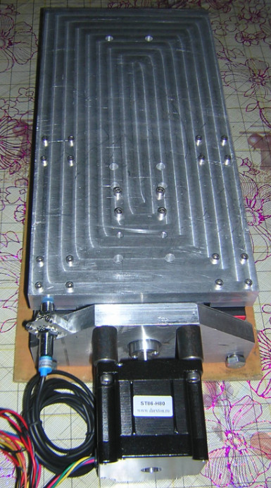

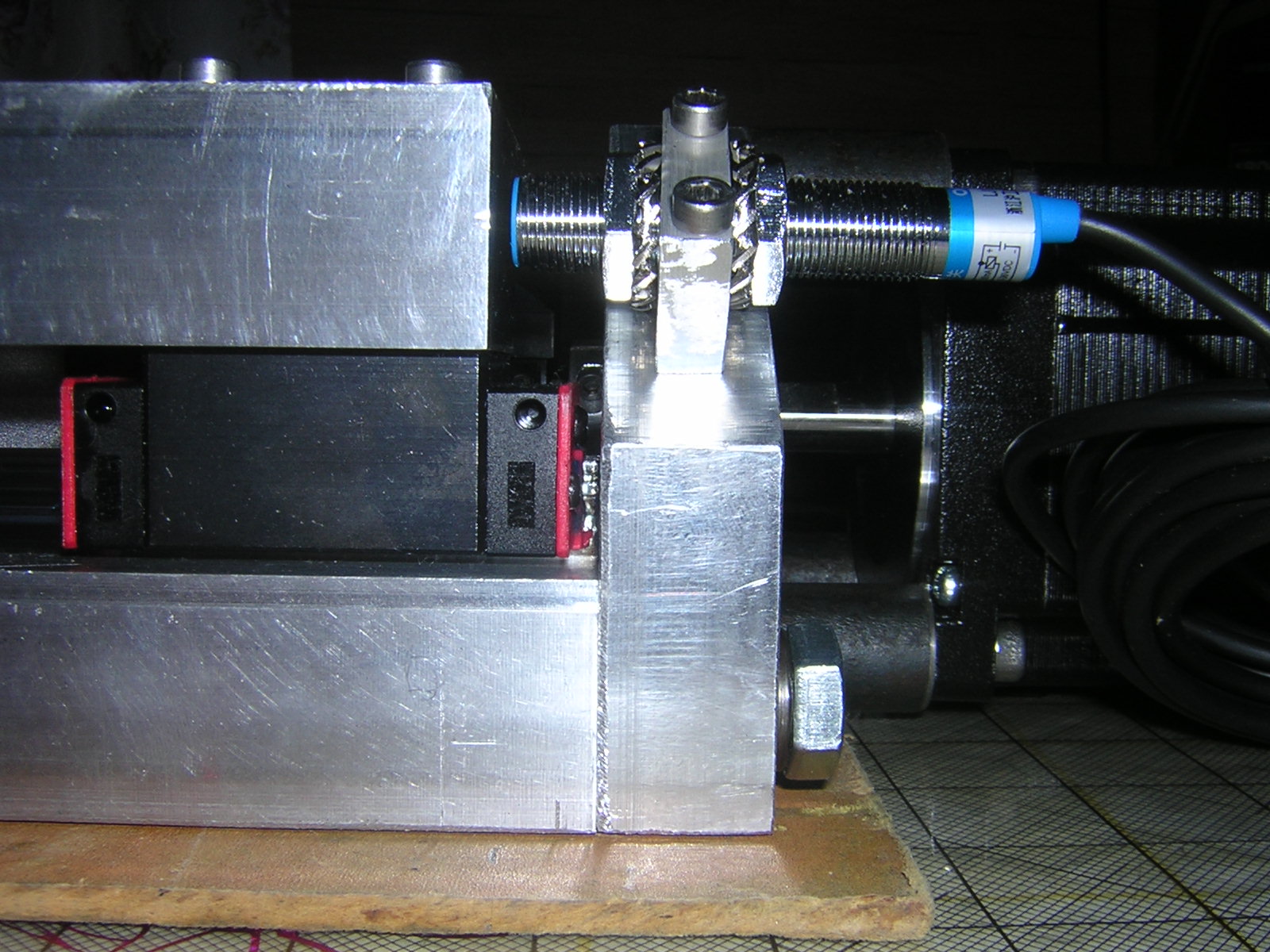

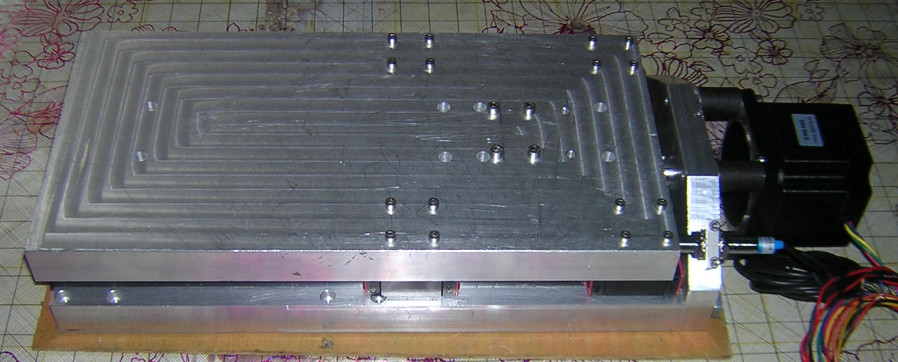

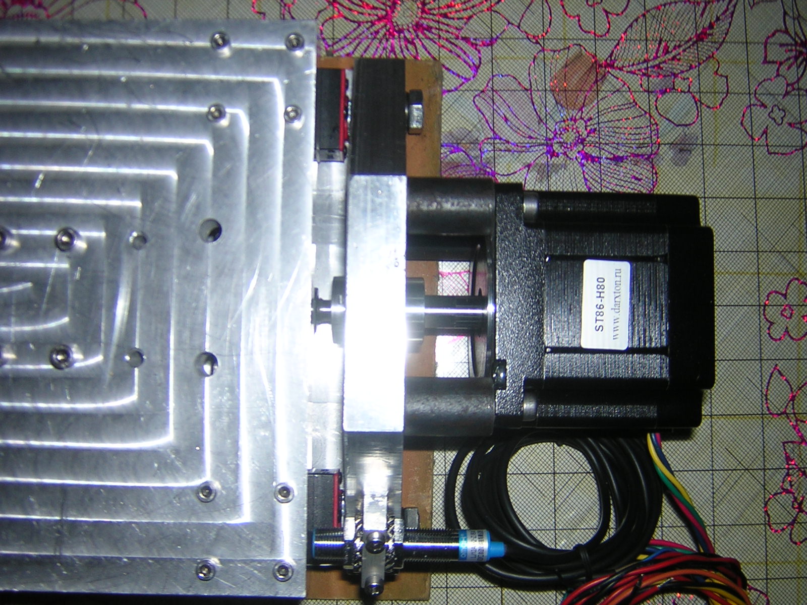

Вставил таки на место моторчик, мембранная муфта что-то вызывает подозрение, со тороны вала ШВП она ровная, без перекосов, а вот со стороны ШД где мне расточили отверствие 12.7мм для вала что-то криво, при вращении оно видно, соосность обеих валов вроде бы нормально правда не проверил так на глаз. Подкрадывается мысль что отверствие 12.7мм в муфте расточили как то криво, как будто согнутый.
Взвесил, масса оси Зет получилась 16.5кг :shock: + редуктор 5.5кг, не уложился в планированные 20кг.
1.jpg (3128 просмотров) <a class='original' href='./download/file.php?id=25995&mode=view' target=_blank>Загрузить оригинал (108.38 КБ)</a>
2.jpg (3128 просмотров) <a class='original' href='./download/file.php?id=25996&mode=view' target=_blank>Загрузить оригинал (111.96 КБ)</a>
DSCN7348.JPG (3128 просмотров) <a class='original' href='./download/file.php?id=25997&mode=view' target=_blank>Загрузить оригинал (408.71 КБ)</a>
DSCN7350.JPG (3128 просмотров) <a class='original' href='./download/file.php?id=25998&mode=view' target=_blank>Загрузить оригинал (383.58 КБ)</a>

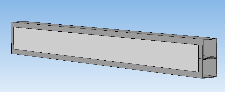

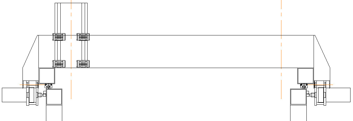

Большая просьба, может кто расчитает прогиб балки портала из 2-х труб размером 100х100х4мм. Сам никак не смог, да и компас что-то тормозит.
Спереди и сзади будут крепиться метал. пластина толщиной 3мм для опоры рельс и для усиления, все на болтах. Длина портала 1700мм. С 2-х концов портал опирается на трубы таких же размеров т.е. 100х100х4мм. Ось Зет будет весит 30кг , с такими темпами.
2014-03-19_172406.jpg (3128 просмотров) <a class='original' href='./download/file.php?id=25999&mode=view' target=_blank>Загрузить оригинал (32.63 КБ)</a>
2014-03-19_172515.jpg (3128 просмотров) <a class='original' href='./download/file.php?id=26000&mode=view' target=_blank>Загрузить оригинал (28.2 КБ)</a>
Заранее благодарен.

датчик по зет неудачно поставили
при выставлении осей программа иногда пролетает
и каретка о крайние положения будет биться или о датчик
Боотур
Сообщения: 325
Зарегистрирован: 30 авг 2013, 03:20
Репутация: 9
Откуда: Республика Саха Якутия Мегино-Кангаласский улус
Сообщение Боотур »
Сделаю лимит оси, чтоб не напороть ШВП, а датчик сломать то сперва придется смять каретку.

Наверное, имелось в виду, что пусть бы лучше при "сбое" бился алюминий об алюминий, чем датчик либо каретка об что либо. :thinking:
