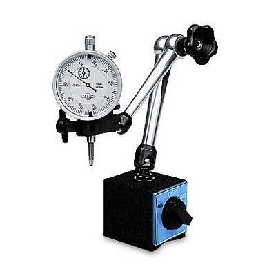

frezeryga писал(а): Мерил так прислонил индикатор с ценой деления 0.002 залез ногами на стол поставил ноль на индикаторе потом акуратно слез индикатор ушел на одно деление.
Что по стойке магнитной можешь сказать, как держит позицию? А то я купил гибкую, ну такое г... жесткости просто нет. Дело не двигается, думаю может такую попробовать?
Re: чпу фрезер 600х400 по металлу
Добавлено: 29 авг 2014, 12:36
Atom42 писал(а):А то я купил гибкую, ну такое г... жесткости просто нет
Нужна коленчатая, что-то типа такой:

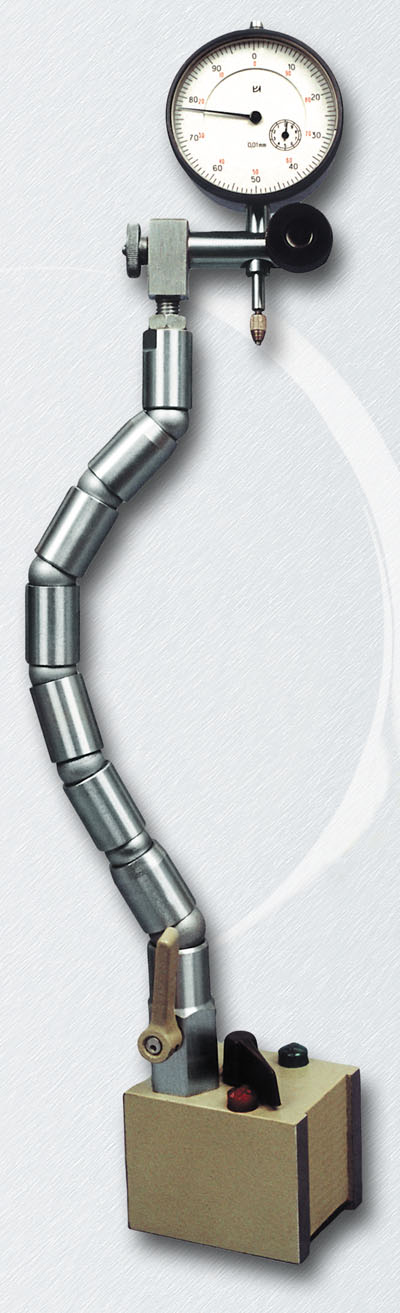

А еще лучше, вот такой:
wtativ wm-500x500.jpg (3130 просмотров) <a class='original' href='./download/file.php?id=32486&mode=view' target=_blank>Загрузить оригинал (102.71 КБ)</a>

Predator писал(а):А еще лучше, вот такой:
У меня такая - рекомендую.
Добавлено: 29 авг 2014, 12:49
Fisher
Я тоже владелец такой стоечки с индикатором 0.01 ;) Рекомендую!

По этой понятно, что классная, а вот по той как у ТС кто что может сказать, пользовались или нет, волнует как она держит на том шарнире, что у основания.
Добавлено: 29 авг 2014, 13:14

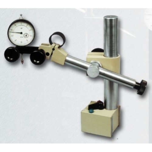

Atom42, Скажу одно, в нашем деле, такие стойки лучше не использовать, она сама отгибается постоянно и индикатор фигню показывает, не для этих дел она предназначена :wik:

Юзаю всякие стойки. Первая слева удобная качественная но нужно часто регулировать тросик. Вторая слева китай с ебея оч удобна особенно ставить на каретку но посадочная плоскость винтом и на ровной поверхности она качается. Третья сева китай непригодна для работы болтается механизм микроподачи лечить только сваркой. И четвертая суровая стойка ссср всем хороша и удобна для своих задач.

frezeryga писал(а):Юзаю всякие стойки.
Нормально отписал!!! Ну а вторая слева не падает, в горизонте, с индикатором (для особо одаренных)?
Добавлено: 29 авг 2014, 18:11
Не не падает гдето есть фотка где она висит на каретке.
