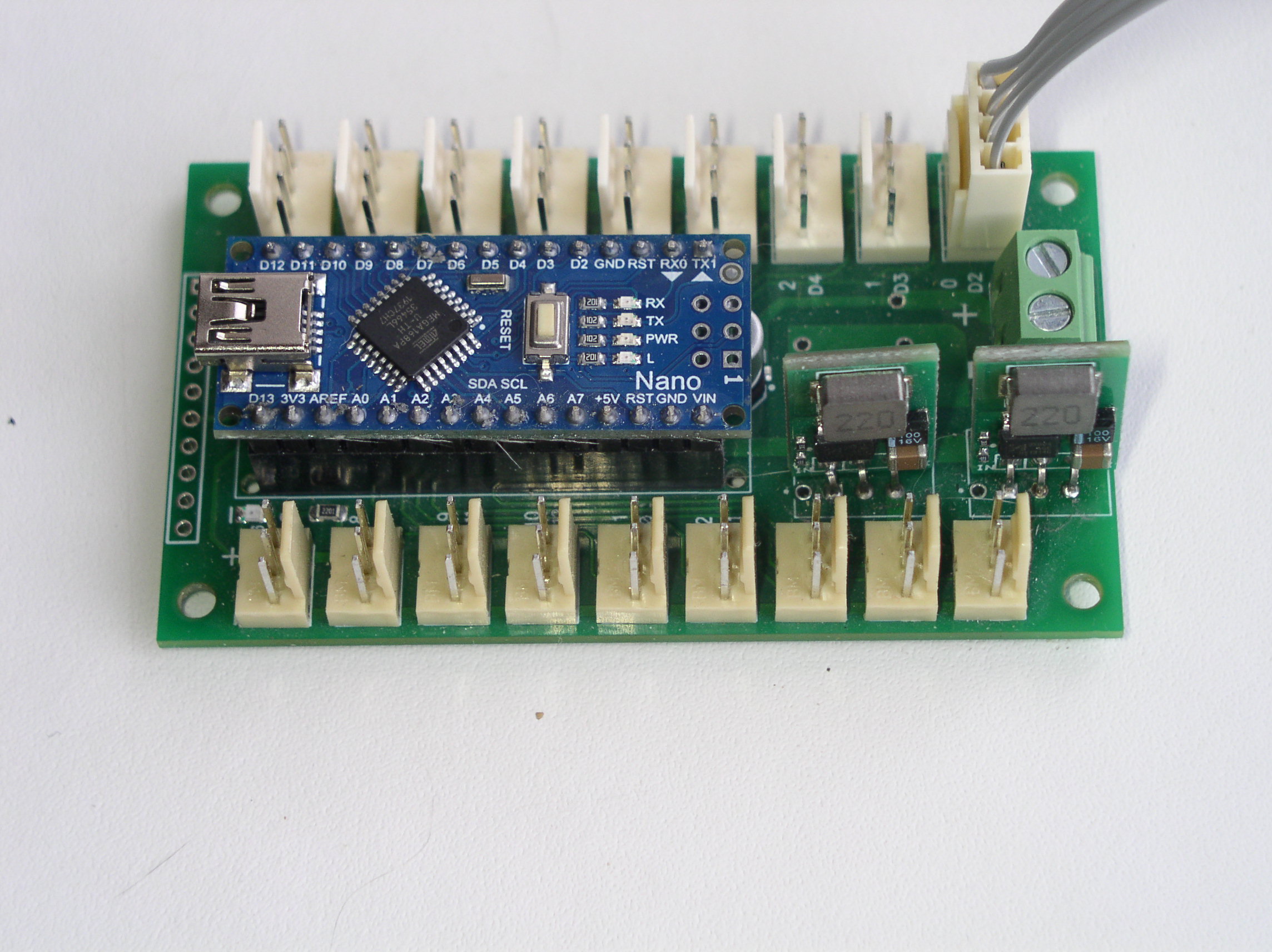

Плата управления двигателями постоянного тока (N20-N30) до 18 фидеров.
M-Code управления:
М610 S1; включить фидер
M600 N0 F4 ; питатель N0 (лента продвижения 4 мм)
M610 S0 ; отключить фидер.
P1010018.JPG (7293 просмотра) <a class='original' href='./download/file.php?id=213517&sid=f9baf4d71b76c0a9107ab95e538df384&mode=view' target=_blank>Загрузить оригинал (544.88 КБ)</a>
