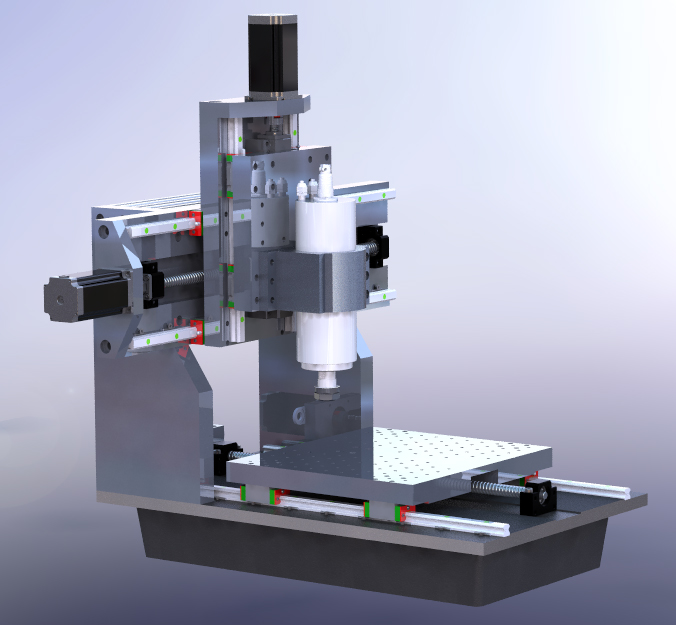

Дрюня, а где фото твоего станка можно посмотреть?
